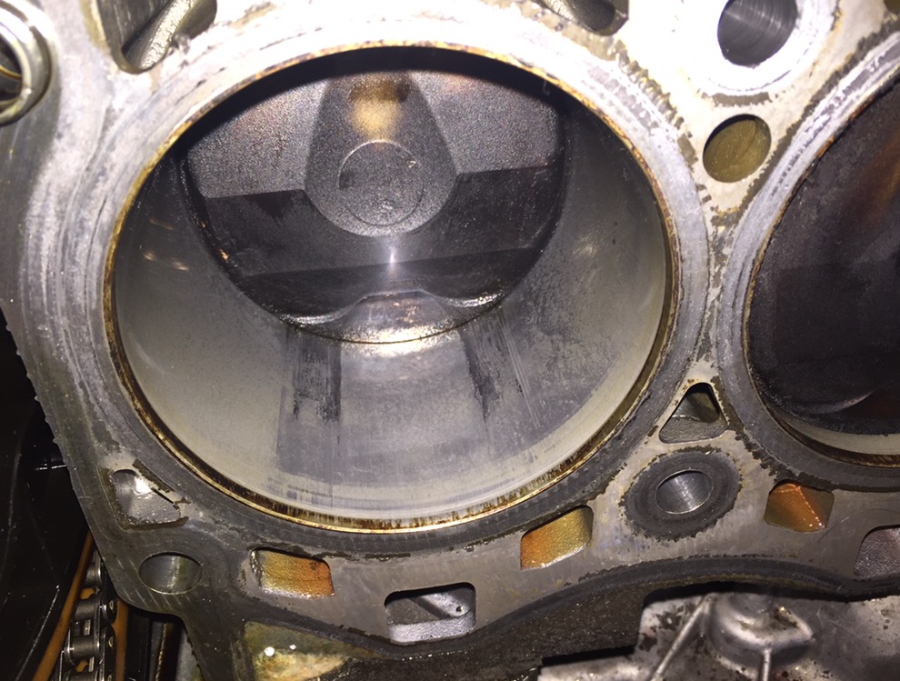

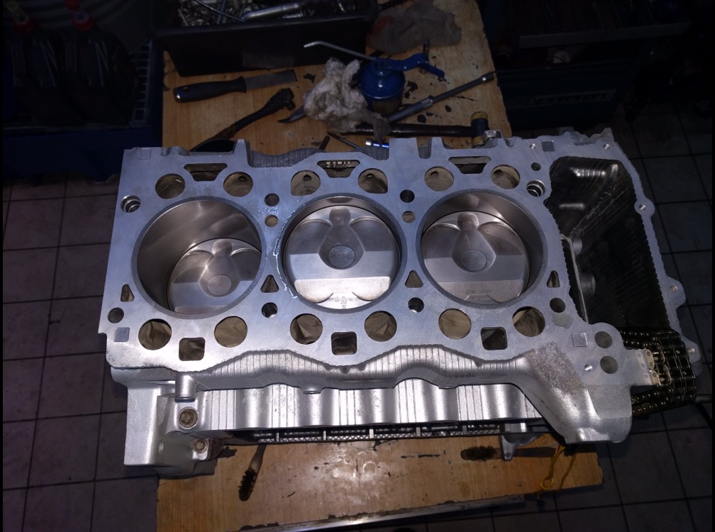

Yep, was heftig qua prut vanuit de AOS. Bij 82.000 km een tik in de motor die het ergste deed vermoeden.
Ook deze DFI motoren kunnen problemen krijgen. En ook de temperatuur was grote boosdoener.
Volledige revisie ondergaan waarbij er dus stalen bussen geplaatst zijn (naar wat ik begreep van Michel een behoorlijke k$%tklus maar helemaal gelukt). Door de temperatuurproblemen is de sensor verplaatst waardoor de koeling eerder aanslaat. Hoop smurrie door de aol veroorzaakt. Is ook aangepast.
Loopt nu weer als een zonnetje :cheers:
Maar voor verdere details wil ik je naar Michel van AutoResto verwijzen. Wellicht dat hij iets meer kan vertellen over oorzaak/gevolg en belangrijker voor jou: voorkomen!
Voor revisie
68786
Tijdens revisie
68785
Oh, voordat daar vragen over komen, auto heeft altijd op tijd zijn beurten gehad. Stempels in boekje aanwezig, beurten zijn geverifieerd bij dealer (beurten staan ook netjes in computer), nota's aanwezig.

De DFI motor was tot voor een jaar terug nog nieuw voor me maar inmiddels dus niet meer. De eerste gereviseerd, gemodificeerd en rijdt sinds kort weer.
De auto, 997.2 , is stilgezet nadat er cilinderschade was geconstateerd. Cilinder 4 was vastgelopen en aan de zuiger en cilinder te zien door te hoge temperatuur van de zuiger.
Verder viel op dat de carter dampen (vol verbrandingsresten en olie) enorme koolafzetting hebben veroorzaakt aan de inlaat kleppen, deze dampen worden namelijk via de AOS weer het inlaat traject in gestuurd en veroorzaken zo de vervuiling. Het hele systeem is een soortgelijk ontwerp als bij alle voorgaande modellen. De rest van de motor is totaal veranderd.
Omdat over motorschades bij de 997.2 weinig bekend is en het misschien een enkel geval betreft is het denk ik wat vroeg om conlusies te verbinden aan de kwaliteit van deze motoren. Echter denk wel dat er ruimte is voor verbetering op gebied van koeling en AOS(carter ventilatie klep). De cilinders zijn weer van de bekende materialen en dus gevoelig voor vreters.
Mocht de koeling of smering falen dan ontstaan de bekende cilinder problemen dus ook bij de DFI motoren. Mocht de AOS het begeven dan ook bij deze motor kans op een hydraulische slag of in ieder geval staat de hele straat blauw!
De auto die wij hebben aangepakt heeft een carter ventilatie aanpassing gehad om de inlaat schoon en droog te houden. De bekende koelsysteem modificatie hebben we ook aangebracht om wat overcapaciteit te creeeren.
Deze aanpassingen zijn bijna dezelfde als die we toepassen op de 996 en 997.1.
Wel fijn dat de het IMS lager niet meer van toepassing is bij deze motoren.
