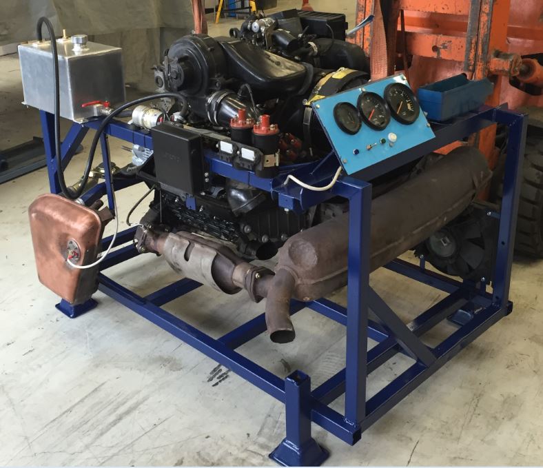

Momenteel ben ik een testopstelling aan het bouwen voor een 911 waarin ik motor en bak compleet in kan hangen zoals in de auto.
Op deze testopstelling zit alles opgebouwd, meters, elektronica, accu, olietank, benzinetank en extra oliekoeler.
Nu is mijn vraag moet de olietank hoger zitten als de motor, dus zoals deze werkelijk in een 911-je hangt of mag de olietank lager zitten zoals ook de benzinetank zit ?
Foto van deze opstelling : http://www.porscheforum.nl/album/album_page.php?pic_id=68344

68344
Even zichtbaar gemaakt.
En ik ben onder de indruk.

Hoogte van de tank maakt niet heel veel uit.
Zo'n beetje op dezelfde hoogte is prima.
Het zijn geen communicerende vaten....

Indrukwekkend, maar wat wil je precies onderzoeken / aantonen? :scratch:

Weet niet waar de tank hangt, maar wat een prachtig setje :res:

Hartelijk dank allemaal voor jullie reacties. Heb vandaag toch besloten om een nieuwe olietank te maken die HOGER komt te hangen als het blok. Het zijn inderdaad geen communicerende zoals wordt aangegeven maar de olie zal altijd het laagste punt gaan opzoeken, wat mijn in ziens de motor moet zijn zodat hier altijd olie in het carter aanwezig is en kan de pomp ook nooit droog komen staan. Zal jullie op de hoogte houden als de nieuwe tank klaar is.
Mijn doel van deze opstelling is om de motor geheel te kunnen inregelen buiten de auto. Deze zal komen in een 3.0 coupe uit 1983 welke is omgebouwd naar een IROC uit de zeventiger jaren. Street legal met een een 964 momenteel met injectie maar toekomst gericht zouden hier PMO's op moeten komen. Er moet behoorlijk worden geknipt in de kabelbomen van zowel de 3.0 als de 964. Het is een project wat nu 2 jaar loopt en hoop dat de auto dit jaar nog klaar is.

Heb je zelf het frame gelast? Mooi stukje werk namelijk!

Mooi stukje vakmanschap :thumleft:
