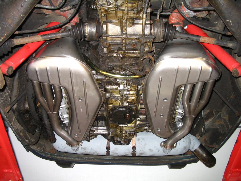

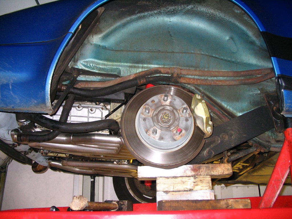

Hoop dat je hier wat aan hebt,
AfbeeldingAfbeelding
De ronde stalen leiding moet idd om het blok lopen,die met het rubber gedeelte door de wielkast. Wat een bitch was dat zeg........pff.

die bitch zat op de 'blauwe' foto helemaal rechts waar die 2 slangen samenkomen, maar die nieuwe zit er daar bij jou nog niet op.
