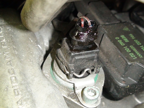

Is de hydraulische versteller van de nokkenas (je hebt er 1 voor 'timing' en 1 voor de 'lift' nog goed? Is de stekker/bedrading naar deze verstellers nog goed? Eén zit tussen je bobines, vlak achter het hitteschild dus heeft best wat te lijden. Bij mij was ooit de bedrading bloot komen te liggen, waardoor ik ook foutcodes over de hele bank kreeg.
