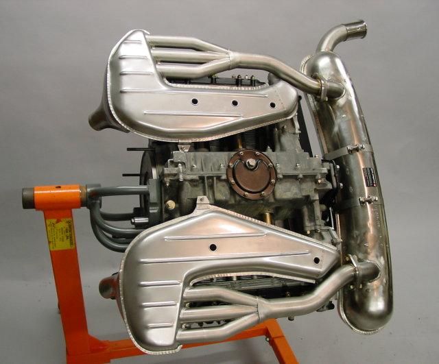

Cosmo schreef:
heb je misschein een pic van je systeem?
Kijk effe in het foto album onder "techniek"
Daar staan plaatjes van zowel bovenstaand SSI systeem (zeg maar het systeem dat t/m '73 werd toegepast) en het klungelige systeem dat ze er later voor in de plaats hebben gezet :roll:
(inclusief unieke plaatjes van de spruitstukken die zich in de warmtewisselaars bevinden)
In de SSI warmte wisselaars zit een zgn. "spagetti" spruitstuk. Omdat dit volgens het "gelijke lengte" principe werkt, levert het meer vermogen en trekkracht en het karakteristieke geluid van een '73-er RS (agressiever).
Het uiteindelijke geluid wordt door het type einddemper bepaald.
Een einddemper alleen zal je weinig tot geen (in sommige gevallen zelfs minder) pk's opleveren.
Helaas zijn ECHTE SSI's hier in Europa slecht verkrijgbaar.
Meestal worden (kwalitatief mindere) Dansk of andere immitatie delen als SSI's verkocht (SSI is een merknaam. Alle SSI warmte wisselaars zijn van RVS, maar niet alle RVS warmte wisselaars zijn van SSI)
Behalve een set van deze warmte wisselaars heb je ook een ander einddemper nodig (met 2 ingangen ipv 1) een een andere olie leiding.
Als je een 3.2 hebt moet ook het kachelsysteem aangepast worden.
gr.
Jeroen

Zo ziet het systeem bij mij eruit.
Ik heb inderdaad originele SSI warmtewisselaars in combinatie met een "sport" einddemper. SSI is naast moeilijk verkrijgbaar ook nog eens wat duurder, mwaah kwaliteit verlochend zich niet.
Het complete systeem is uiteraard in rvs uitgevoerd.
Mijn einddemper heeft wel een behoorlijk dikker "eind bochtje" ca. 90 mm, geeft een lekker brute uitstraling.
Ik heb gekozen voor 1 bocht, 2 is ook mogelijk (naar keuze) maar maakt wel erg veel kabaal.
Tevens dienen er zoals Jeroen al aangaf enkele olieleidingen verlegd (dus vervangen) te worden.

Ik heb bovenstaand SSI systeem ook onder mijn 930 zitten met 2 eindbochten van zo'n 90 mm. Ik vind het geluid erg gaaf, maar ik kan me voorstellen dat mijn straatgenoten het minder vinden. Een ieder bij ons in de straat weet te vertellen wanneer ik met de 911 weg ben geweest.
Zo nu en dan is dat best lastig aangezien ik wel eens om 6.00u op zondagochtend richting de Ring ga. Met name het uit de garage rijden en het op de oprit zetten tussen twee huizen in maakt een enorm kabaal. Daarbij in acht nemende dat hij koud 1500 tr stationair moet draaien en je weet dat de buren wakker zijn.....
Gelukkig valt het geluid in de auto nog wel meer waardoor het niet hinderlijk is op de lange afstand. Tunneltjes zijn echter verslavend ;)
Heb helaas (nog) geen goede foto. Dat de einddemper soms erg warm wordt is echter goed te zien. Oh ja, het mistachterlicht heeft moeten wijken voor de uitlaat :)

Hey Paskal,
Of je hebt een "spagetti spruitstuk" of je hebt een warmte wisselaar, maar niet allebei te gelijk :D
(bij alleen een spruitstuk heb je geen verwarming)

Ook leuk. Bij FVD hebben ze ook van die spulletjes. Het setje hieronder kost (compleet met olieleidingen etc.) voor de 2.7/3.0 € 1.490, en voor de 3.2/3.4 maar liefst € 2.500. :shock: Waar zal hem dat verschil nu in zitten?

foxtrot / oscar
Typisch FVD... en reken maar dat je GEEN echte SSI's krijgt :roll:
Oh ja, lees de tekst goed na, want het plaatje is ook erg misleidend.
Voor dat geld krijg je nl. ook geen RVS einddemper maar een Bursch (en die roest al in de verpakking :D)

Het prijsverschil gaat ook nergens over... de warmtewisselaars zijn n.l. het zelfde
