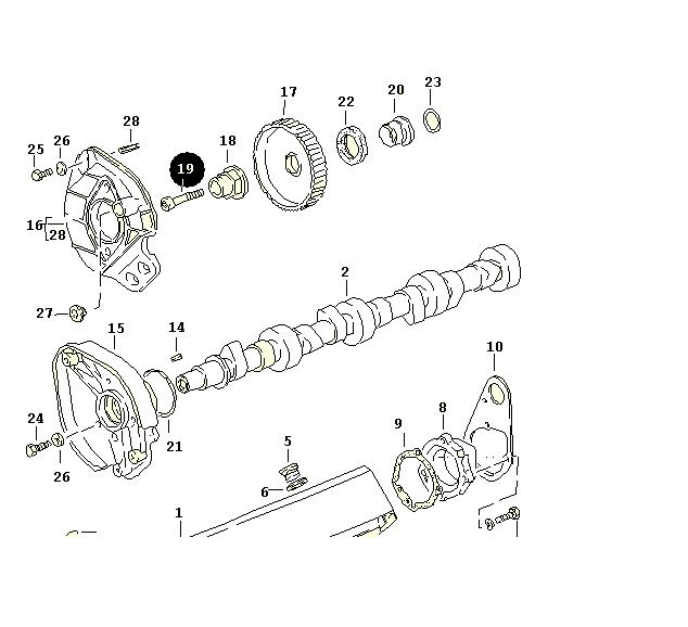

heeft iemand ervaring hoe je de nokkenaspoelie van een 944 type2 2.5l viercil. los haalt?
die van mij lekt als een zeef! :cry:
ik heb natuurlijk de distr. riem,de onsteking,en het m4 boutje van het asje van de onsteking losgehaald maar die moer (dopmaatje 32)krijg ik met geen mogelijkheid los! :evil:
zelfs niet met een luchtsleutel!
weet iemand of die poelie een vast geheel is met de nokkenas?
alvast bedankt.

Niet de moer 32 mm los halen, maar de inbus/veel kant bout m10x65 die er binnen zit moet je losdraaien, anders breek je de boel af. :(

die inbus zit er niet op,
ik denk dat die moer erg vastgeroest zit,maar met een luchtsleutel moet dat dan toch wel los te krijgen zijn lijkt mij.
alleen dit gaat met geen mogelijkheid.
de krukas blokkeren gaat wel maar dan lukt het nog niet :cry:

nou heb ik echt helemaal geen verstand van techniek, maar ik lees hier boven toch dat je beter van die moer 32 mm af kan blijven om te voorkomen dat de boel afbreekt :shock:
ik zou er dan zeker niet met een luchtsleutel aan gaan zitten...

ok,ik heb ook niet een half uur die tol erop gezet
maar wat moet er dan nog meer af, de hele krukas??

Moet er toch echt zitten die bout nummer 19, M10 x 65, nu 18 is slechts een bus die er met een spie op zit die je niet kan draaien ten opzichte van de nokkenas.
Maar goed als je je toch wilt draaien aan die bus, ga je gang, nokkenas kost € 700,- ,dan weet je het vast.

:@: Wim: :thumright: voor de bijdrage :!:
19 okt 2005 10:37
MESTREECH
Zulke tekeningen daar hebben we wat aan :thumleft: :idea:

hartstikke bedankt!! :salut:
ik ga a.s zat. ff beter kijken
