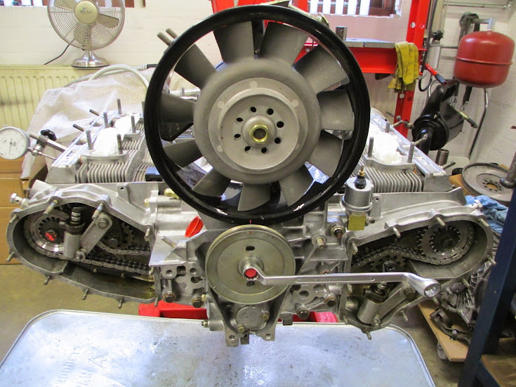

onderzijde als nieuw!
alleen ophanging nog aanpakken
ketting + tandwielen
op tijd..
op druk
blikwerk ook weer netjes, jammer dat je het niet ziet zitten :lol:
