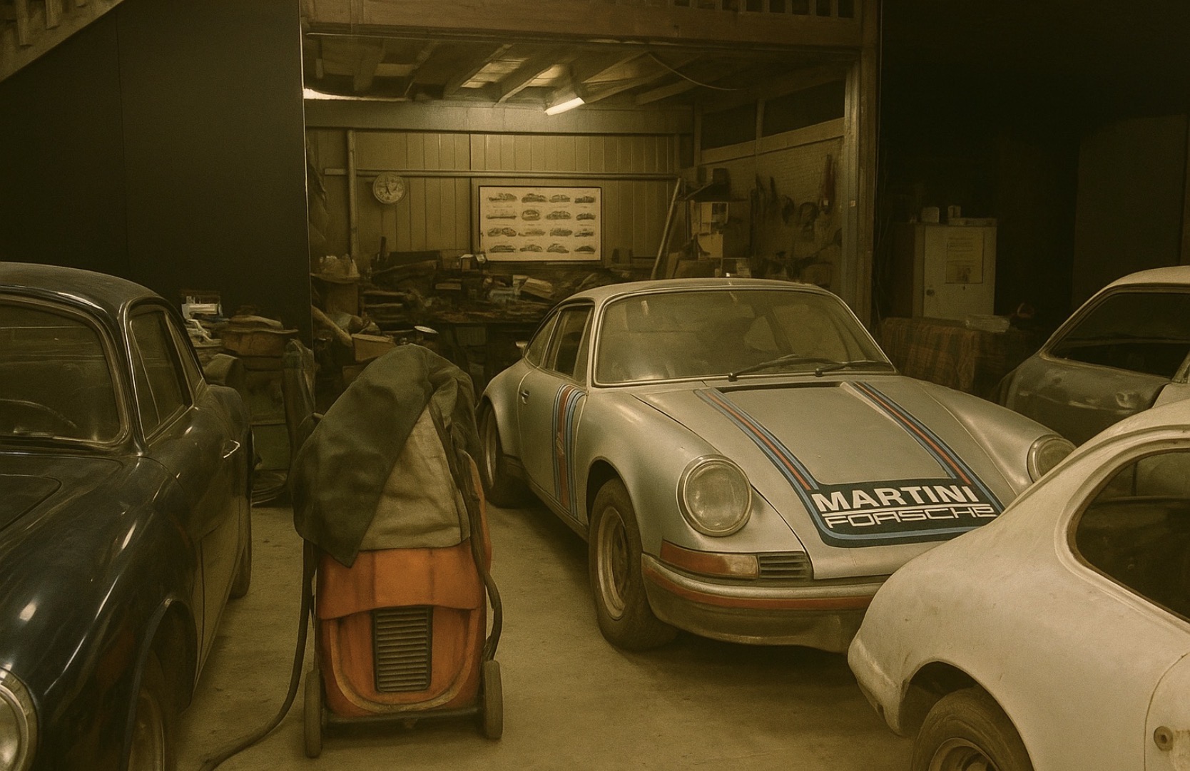

Op 21 December is dit topic al 10 jaar oud. Is dit het langst lopende topic op het forum?? :mrgreen:
Even een mooi plaatje om te 'vieren':
Ik ben op het moment aan het inventariseren, om precies te weten wat ik nog nodig heb en 'waar wat' gaat. Veel gedoe maar dat zou in januari betekenen dat het allemaal weer wat sneller gaat.
We vliegen binnenkort voor Kerst weer naar NL dus nu onderdelen bestellen heeft geen zin. in januari pakken we het weer op.
2026 moet ie af gaan zijn! :drive:

Foto kan zo het begin zijn van een mooie barnfind.
