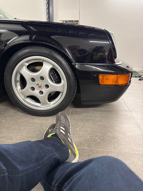

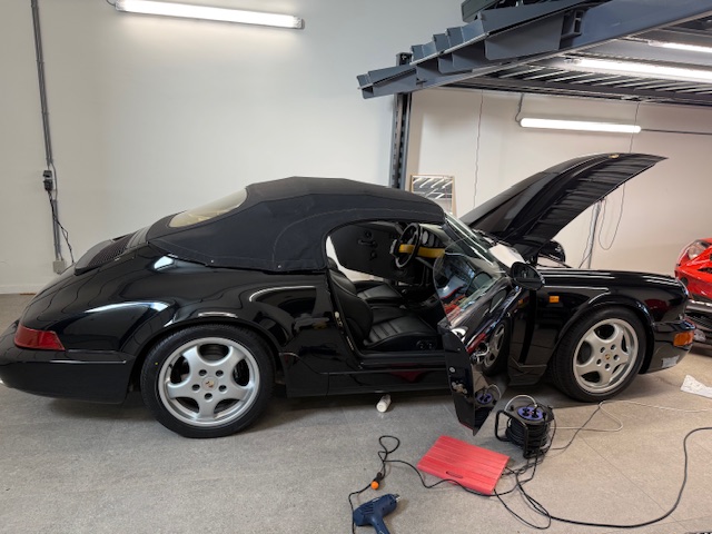

Dank voor alle reacties, ik ben er heel blij mee. Ik heb samen met Lothar/Rennsport een lijstje gemaakt met zaken die hij oppakt en een lijstje voor mezelf.
Er gaat natuurlijk ook de nodige tijd zitten in:
84983
Het bestuderen van de nieuwe aanwinst vanuit een stoel :-)

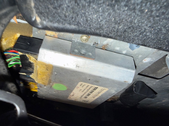

Ondanks dat ik toch al diverse bijzondere auto's gecombineerd heb in 1 pakket bij de verzekeraar is toch altijd weer verassend hoe de eisen kunnen afwijken.
De speedster heeft het af-fabriek alarm zoals op de foto. De auto heeft geen centrale vergrendeling (Speedster: maak de auto duurder door minder te monteren) maar het alarm schakelt keurig in door met de sleutel de portieren te sluiten en gaat af bij het openen van en portier van binnenuit indien het alarm aan staat.
Maar wat voor functies heeft dit alarm nog meer? Dan voorkom ik mogelijk de inbouw van allerlei nieuwe Alarm en/of tracker electronica
Nummer van de unit is: 928.618.260.00

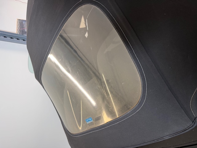

Ook met dichte kap heeft de auto wel iets 'stoers'. het achterruitje is wel wat bruin uitgeslagen. vervangen kan uiteraard maar is nogal een operatie en ziet er wellicht dan weer te 'nieuw' uit en ik heb me laten vertellen dat je bij de stiksels ook altijd gaat zien dat het niet het originele ruitje is.
Nu zijn er producten te koop om dat plastic ruitje te polijsten, maar te koop is 1 ding, maar of het echt werkt een tweede. Dus mijn vraag: heeft iemand hier ervaring mee?

Anders dan de centrale vergrendeling zit er niets meer in die kastjes. Neemt je verzekering geen genoegen met een LoJack, of zit je qua waarde daarvoor te hoog?
Ook een gele of doffe ruit is prima te redden :D Mijn verzopen Porsche 968 Cabriolet had ook een flink verkleurde en bekraste ruit. Zo heb ik het aangepakt.
Begin altijd met Meguiar’s PlastX Clear Plastic Cleaner & Polish als basis. Dit is veilig voor het zachte PVC. Alleen als er diepere krassen zichtbaar blijven, kun je opschalen naar Meguiar’s Ultimate Compound, maar werk daarna altijd weer af met PlastX. In de praktijk is PlastX vaak al voldoende, dus daar zou ik sowieso mee starten.
Werk met een zachte foam polishing pad op een DAP (dual action) machine. Vermijd wol of agressieve pads ze veroorzaken snel een blijvende waas in dit materiaal.
Begin met het grondig reinigen en drogen van de ruit en plak de cabriokap rondom netjes af. Breng een kleine hoeveelheid product aan en werk met lichte druk in overlappende bewegingen. Houd de snelheid laag en blijf constant in beweging, je kunt de snelheid iets ophogen als er te weining glans ontstaan. Werk per klein vlak en blijf niet te lang op één plek om hitteopbouw te voorkomen.

Om mijn auto voor een nette prijs te kunnen verzekeren heb ik gekozen voor de Mi01 van Moving Intelligence. Is een klein kastje met een eigen accu welke 5 jaar mee gaat. Wordt onzichtbaar ingebouwd zonder dat het op de originele kabelboom aangesloten hoeft te worden. Zend 1x per dag een signaal uit welke ik mbv een app kan inzien. Bij diefstal verhogen ze de frequentie om de dader te achterhalen. Heb er een KIWA SCm certificaat bij gekregen dus verzekeraar helemaal tevreden.

Zoals Johann al aangegeven heeft, vraag even bij je verzekering of een LoJack voldoet aan hun eisen m.b.t. diefstal beveiliging :idea:
LoJack is een erg klein kastje, wat een eigen accu heeft - en "onzichtbaar" geplaatst wordt ... geen gesnoei of gemoei met je bestaande elektronica :ba:
