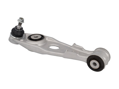

Die dikke forks horen volgens mij bij de dunne coffin arms En niet per se deze. Dit ontwerp is over tijd aangepast. Pastte dit wel goed? Ik lees soms dat je die nieuwe arm wat moet samen knijpen om het te laten passen. Maar als alles goed past, zal het vast wel werken.
Dit zijn die nieuwere armen:
(er zijn echt veel variaties van dezelfde onderdelen, heeft mij ook wat tijd gekost om alles te begrijpen, ik heb de dunne tuning forks gekocht.)

De tuning forks zijn van Meyle, de draagarmen Febi Bilstein (Meyle was tijdelijk niet beschikbaar via mijn normaal gebruikte kanalen). Stuuronderdelen van TRW. Deze forks pasten perfect over het lager van de draagarmen. Misschien hebben ze uit dezelfde mal ook de variant voor de dikkere 987 lagers en slijpen ze hem dan gewoon wat meer terug... ?
Van draagarmen zag ik ook nog verschillende varianten, sommigen lijken maar een dom stukje platstaal (nou ja, alu dan wel) en dat ziet er niet heel stijf uit. Deze hebben dezelfde vorm als de Porsche armen zelf.
