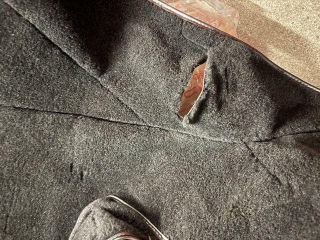

Begonnen met het verwijderen van de aftermarket domstrebe/strut brace. (te koop alhier op het forum, is in elk geval wel gedegen merk: Heigo). De vorige eigenaar had wel twee winkelhaken in de kofferbekleding gesneden om montage mogelijk te maken. Nieuwe tapijtset is m.i. duur en ziet er te nieuw uit, dus de bekleder heeft dit weer keurig dicht kunnen maken. Ook alvast de het setje voor de ‘upgrade’ naar kofferbekleding-drukknoppen besteld.

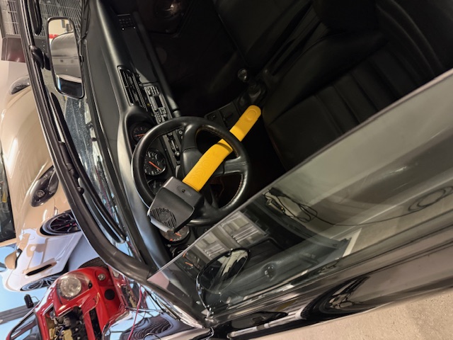

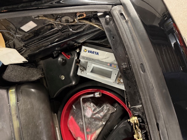

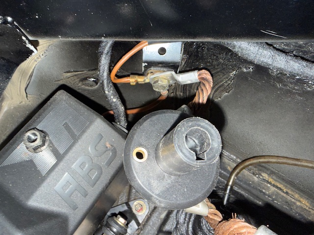

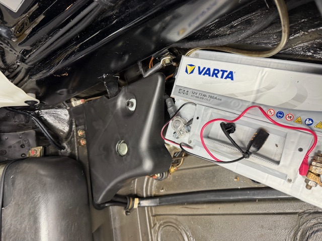

De verzekeraar stelde: stuurslot of startonderbreker of massaschakelaar als eis (wel met stallingsclausule). Massaschakelaar zat er in maar wel heel lelijk gedaan: de schakelaar was ‘gemonteerd’ op het afdekplaatje van de ABS-unit en de massakabels waren wel heel erg rommelig. Dus originele massakabel en een vers afdekplaatje voor de ABS-unit besteld en geplaatst en nu dus geen massaschakelaar meer. C-tek kabeltje op de accu voor de druppellader.
Toch maar even met de tussenpersoon gebeld (heeft veel verstand van verzekeringen, iets minder van auto’s) over dat stuurslot. Ik ging er namelijk van uit dat ze bij de verzekering met ‘stuurslot’ zo’n lelijk groot aftermarket ding (schijf/stang) bedoelden om op/in het stuur te klemmen (in bezit, zie foto maar erg onhandig). Maar (twee keer nagevraagd want ik geloofde het niet) ze bedoelen gewoon het af fabriek stuurslot. Kortom geen track/trace toestanden vereist; kan wel zijn dat ik het voor mijn eigen gemoedsrust nog laat inbouwen en dan is die autonome Lojack met eigen batterij inderdaad de beste keuze zoals ik ook in sommige andere auto’s heb.

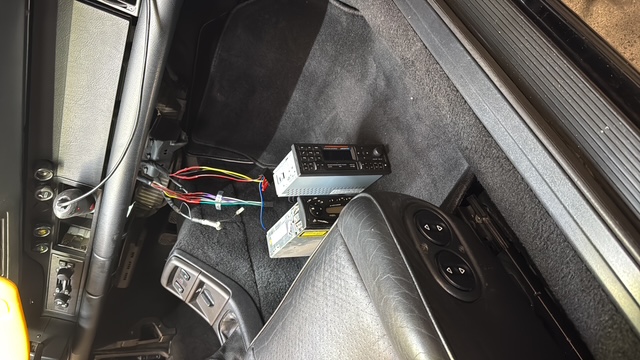

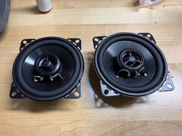

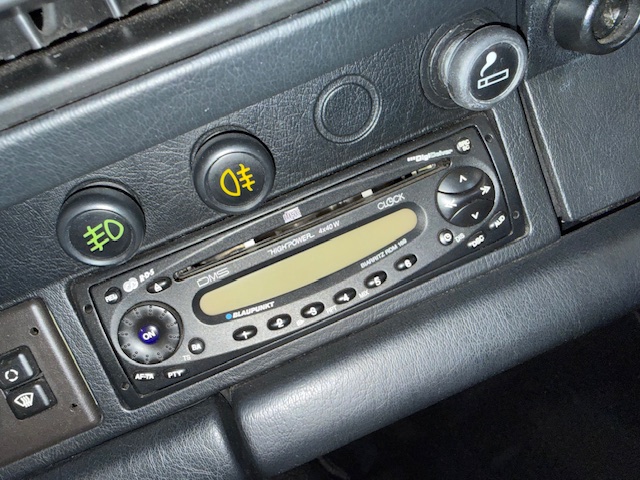

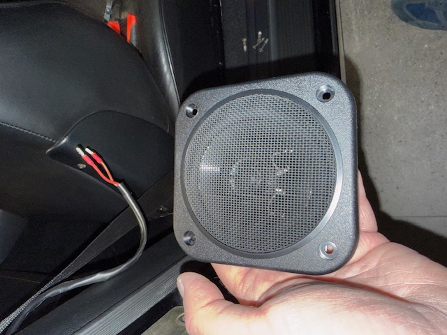

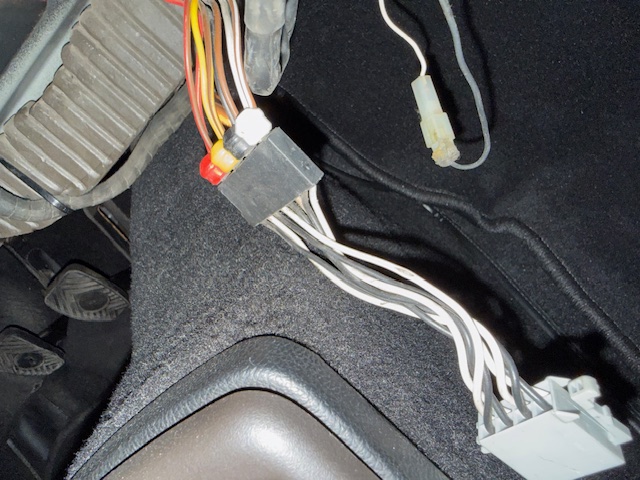

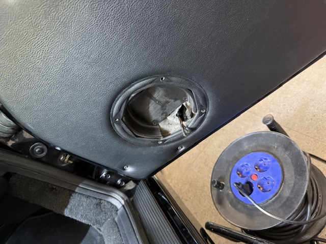

De radio was (zoals dat zo vaak is) net iets te nieuw. Er hoort eigenlijk een Blaupunkt Symphony in dacht ik ergens gelezen te hebben. Maar die zijn nogal prijzig, dus uiteindelijk maar (weer) voor de retro-Blaupunkt gegaan. Dan is er ook lekker veel ruimte om de kabels weg te werken.
Eigenlijk had ik dit keer geen zin in solderen en zag dat de originele stekkers nog aanwezig waren. Bij bergvill kon ik een verloop vinden voor de stroom en de luidspreker-aansluiting. Maar 70 euro ex verzendkosten vond ik wat druk; uiteindelijk heb je dan nog steeds een ‘verloopstekker’. Dus toch maar gesoldeerd, voorzien van krimpkous en netjes omwikkeld met linnentape.
Speakers waren compleet verteerd en de roosters achter waren beschadigd (‘te’ vast geschroefd door eerdere eigenaren/hun monteurs). Achterspeakers via ARS stuttgart (hebben veel retrofit speakers voor Porsche, ook voor mijn 993 4S hadden ze een complete set) en de nieuwe roosters (volgens mij een 928 onderdeelnummer) via de Loods; duur geintje, ligt niet aan de Loods was overal zo.
De speakers in de deuren waren zeer ondiep dus dat was wat lastiger (35 mm). Geen idee of dat Speedster-specifiek is (de deurramen zijn immers afwijkend van de cabrio en hebben niet dat voorste driehoekje) waardoor het raam wellicht meer ‘achter’ de speaker zit als je het omlaag doet. Anyway met wat hulp van google heb ik een mogelijke kandidaat gevonden; al hebben ze daar de geringe inbouwdiepte ‘opgelost’ door wat meer ruimte in de opbouw te zoeken. Moet daarom nog definitief kijken of de originele roosters nog passen.

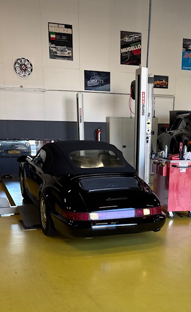

Nog meer dan genoeg kleine verbeteringen door te voeren alsmede detailing. Echter terwijl ik in Soanje zat was de Speedster ook op vakantie in hotel Rennsport bij Lothar. Die heeft de wat pittigere zaken aangepakt waarover later meer.
