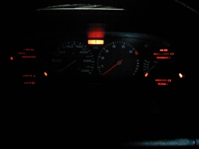

Even voor de duidelijkheid, zodra je het contact van een 928 aanzet, gaat elk mogelijk waarschuwingslampje branden als een grote kerstboom (zie foto hieronder). Het grote uitroepteken in het midden van je meterconsole, wordt simpelweg nog een keertje herhaald door eenzelfde uitroepteken in het middenconsole (boven de radio) en brandt dus dan ook.
Zodra je hem start, gaat als het goed is onmiddelijk alles weer uit, behalve het 'remlicht' waarschuwingslampje (linksmidden op dashboard). Die gaat pas uit als je een keer op de rem hebt getrapt en allebei de remlichten in orde zijn.
Zodra er tijdens het draaien van de motor iets niets in orde is met de motor, wordt dat aangegeven door 1. een lampje op het dashboard die aangeeft wat er precies mis is 2. Het grote uitroepteken in het midden van het dashboard 3. De herhaling van dat uitroepteken in het middenconsole.
Ook gaan beide uitroeptekens branden als de handrem erop staat, maar alleen met draaiende motor en dan brandt er tevens een lampje op je dashboard rechtsonder.
succes :popcorn:
middenconsole.jpg [ 131.47 KiB | 4524 keer bekeken ]

Het vreemde is dat inderdaad beide uitroeptekens branden, en er klinkt een alarm geluid.
Maar verder branden er geen lampjes die aangeven waar wat mis zou zijn.

Uitroeptekens branden direct bij het aanzetten van het contact, net als het alarmgeluid. Blijven tijdens en na het starten allen aan. (vervelend rijden dus met een constante alarm piep)
Bij het aanzetten van het contact branden er nog wel meer lampjes (uit mn hoofd allemaal of bijna allemaal) maar die gaan allemaal uit na het starten. Zoals bij elke auto dus.
