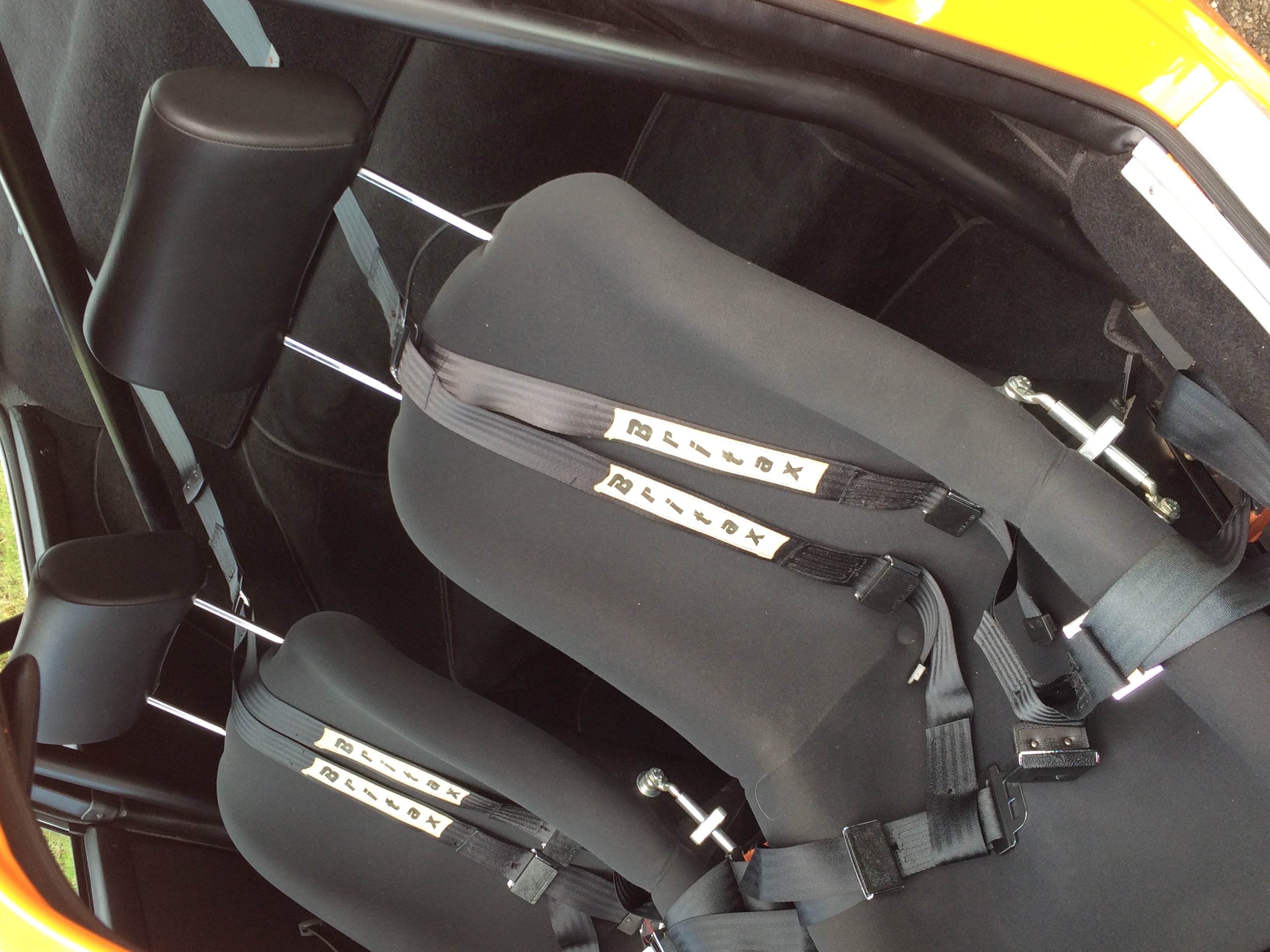

Ik vraag me af of dat gat voor de 5de strap dan wel in de experimentele stoel zat :idea:
Slordig dat het niet goed verpakt is geweest - en inderdaad ook jammer van de hoofdsteun-gaten (ik neem aan dat je de hoofdsteunen ook daar besteld hebt).
IMG_5125.JPG [ 1.8 MiB | 16348 keer bekeken ]
Zonder hoofdsteun vind ik zelf de looks mooier, maar de hoofdsteun is wel prettig - zeker omdat het een erg lage rugleuning is ...
