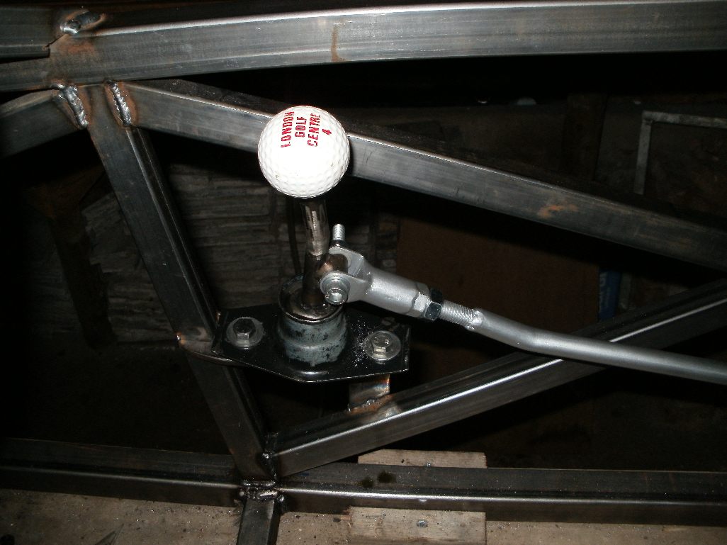

Topic staat op de keversite en het 356 neppert forum ..... wordt nu al gek van de reacties en mailtjes ook uit het buitenland!
Een nieuwe Formule Vee naar reglement van 65 (dit is de tweede) is redelijk uniek kennelijk. Heb inmiddels ook contact met een Amerikaan die de foto's via google afbeeldingen heeft gevonden en hij wil een chassis ..... bij mij bestellen maar ik bouw eigenlijk alleen voor mezelf .... In Amerika is de Formula Vee (daar met 1200 motoren) tot op heden nog steeds qua grootte de derde raceklasse in het land. Als deze klaar is dan begin ik aan het ombouwen van mijn Intermeccanica Speedster naar 1957 onderstel.... Ik heb gewoon te weinig vrije tijd!

Ach jij kan misschien weer wat met het balletje wat ik gebuikt heb als schakelknopje .... voorlopig.
Mijn probleem is dat ik er geen afscheid meer van kan nemen als het klaar is ondanks dat ik de IM al een keer of 3 voor een waanzinnig bedrag heb kunnen verkopen... Het is een repro 356, maar een hele goede, en zit anders dan alle anderen onder de krassen, plekjes, scheurtje, naaldhak gaatje en heeft verweerde lak .... dat maakt hem ook zo gaaf! Niets meer aan doen dus. Onderhuids heb ik hem helemaal nieuw gemaakt maar heb alle patina zoveel mogelijk in tact gehouden. Hij heeft een gaaf verhaal ... en dat verhaal staat bij mij in the Barn.

Wat dacht je van deze twee. En er zullen er ongetwijfeld meer zijn...
t64.jpg [ 197.89 KiB | 7666 keer bekeken ]
5168527095_bcef2bb3be_z.jpg [ 219.09 KiB | 7666 keer bekeken ]
