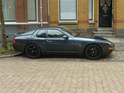

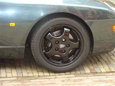

Eindelijk heb ik mijn zwarte cup 1 velgen gereed. Ik heb mijn velgen laten poedercoaten en heb direct nieuwe Michelin banden laten monteren. De auto rijdt weer perfect na een aantal maanden op winterbanden te hebben gereden.
JW

Ziet er weer strak uit JWF! :thumleft:

Mooi man ! staan ze al breed of staan ze nog standaard ?

IK heb nog een setje 20mm spacers over inclusief tapeinden! Mooi man...

Nee, ik heb de auto nog niet verbreed. Dit is mogelijk een van de komende projecten. Velgen en banden waren al weer een rib uit mijn lijf, nu eerst maar weer eens goed poetsen (kost niets). Frank staat er al weer een volgende KZ gepland, of wil je eerst jouw turbo project hebben afgerond?
