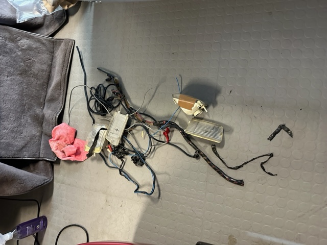

Beetje verder met de audio; er liep een aardige bundel naar de frunk waar ooit een aftermarket versterker zat.
4x luidspreker; kabel met tulp, kabel cd-speler wat stroom...
handschoenkastje eruit om de kabelboom terug te kunnen krijgen in de buurt van de radio
Stoel er even uit om te kijken hoe men de af fabriek versterker heeft omzeild
kabelchaos achter de radio verwijderd

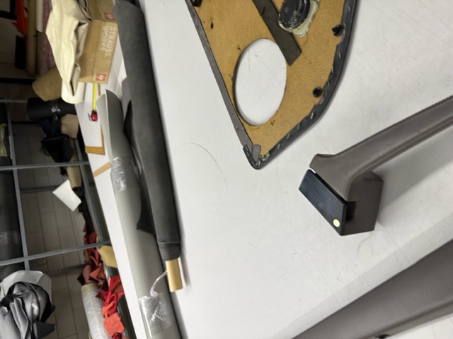

met de oude (wegens de 23cm speaker door een vorige eigenaar verzaagde) deurpanelen naar de bekleder. Goede match kleur gevonden en halve huid besteld.
De karton/hout binnenkant van de panelen is gewoon vers te koop (met de juiste openingen er reeds in gezaagd) dus dat gaat helemaal goed komen.

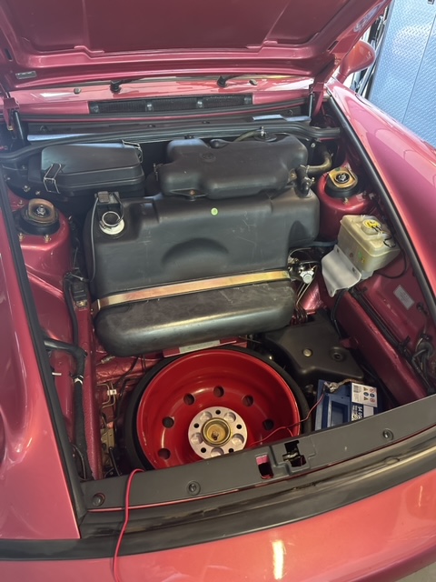

Frunk goed schoongemaakt, reservewiel gepoetst; mijn perfectionisme zit me soms wel een beetje in de weg :-)
het Frunktapijt heb ik laten reinigen; ziet er weer super uit. Alleen qua bevestiging is het een mix van drukkers (goede keuze Porsche) en klittenband (what were you thinking Porsche?). Dus het tapijt gaat ook nog even naar de bekleder voor wat vers klittenband.
