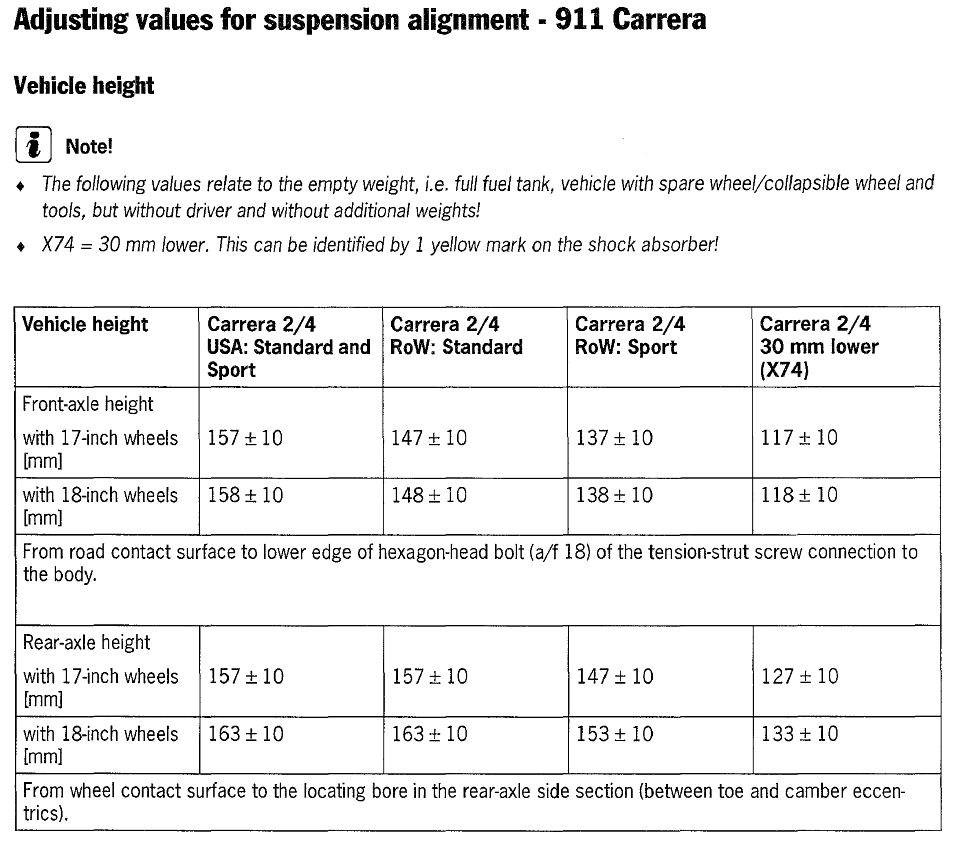

Overigens staat een us uitvoering wel ongelijk. Die staan voor hoger als achter. Weet niet precies waarom, maar had iets met veiligheid oid te maken dacht ik.
6 platte groeten, René
12 nov 2016 11:45
Bericht Re: HET 996 BDB project.
Klopt helemaal. Mijn 911 (US uitvoering) staat voor 1,5 cm hoger dan achter.
12 nov 2016 21:40
Boxster 986 4.2 V8
Lelystad

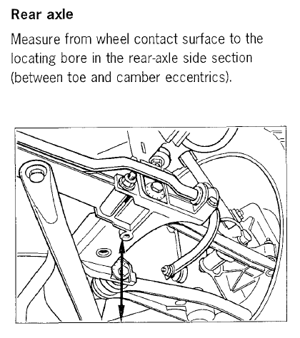

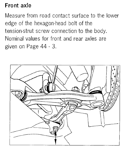

Even gezocht hoe je wel hoort te meten. In het grafiek zie je ook het verschil tussen US en ROW
12 nov 2016 23:04
996 C2, 944 RS-style
Dus hij staat nu ongeveer op deze hoogte?
13 nov 2016 12:08
