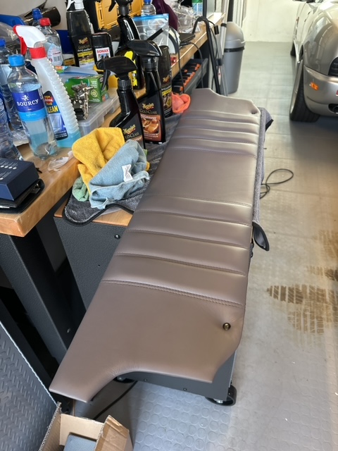

Het lederen interieur is eigenlijk nog heel netjes; wel zaten er op allerlei plekken zwarte 'vegen' alsof ze ooit een set banden vervoerd hadden in het interieur. Van die vlekken waarvan je bij aanschaf van de auto denkt 'dat gaat wel weg met een vochtig doekje' :-) en later met de neus op de feiten wordt gedrukt.
Maar goed met wat profi leder-producten gaat het uiteindelijk prima, weer als nieuw:

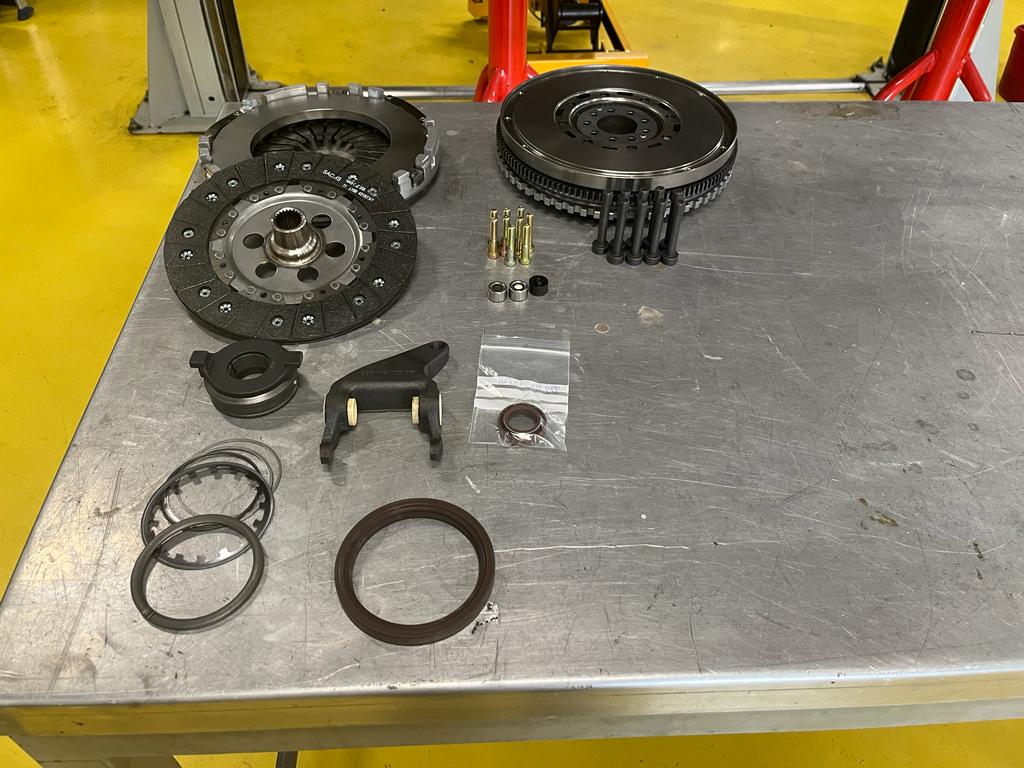

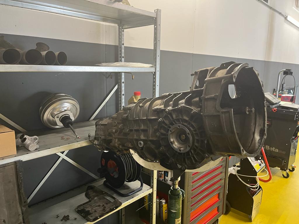

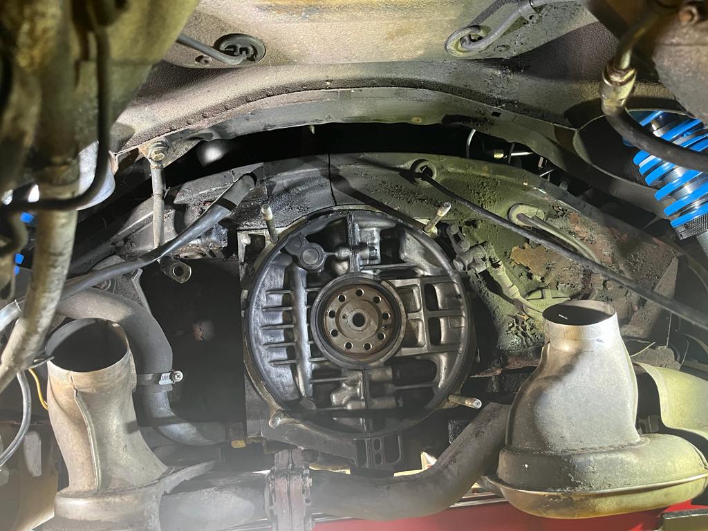

De Himbeer schakelde eigenlijk heel slecht; dat bleek al bij de AKK.Vreemd was dat van 1 naar 2 en vice versa en van 3 naar 4 en vice versa geen enkel probleem was. Maar het bewegen van de pook in zijdelingse beweging was soms haast onmogelijk.
Er was natuurlijk de hoop dat het aan de goedkope kant van het mechaniek mis zou zijn: buiten de bak. Maar daar was weinig te zien helaas. Olie ververst van de bak; redelijk wat gruis op de plug. Additief toegevoegd aan de verse olie, maar in de praktijk bleef het ruk.
Dus lang verhaal kort: goede gebruikte bak gevonden bij Speedservice, bak op transport naar Breda en er door Rennsport onder gezet met uiteraard nieuwe koppeling. Schakelt nu prima en de koppeling gaat zo licht als bij een Nissan Micra.
Op de foto de oude bak, die ik behoud voor verkoop met matching numbers later/ooit.

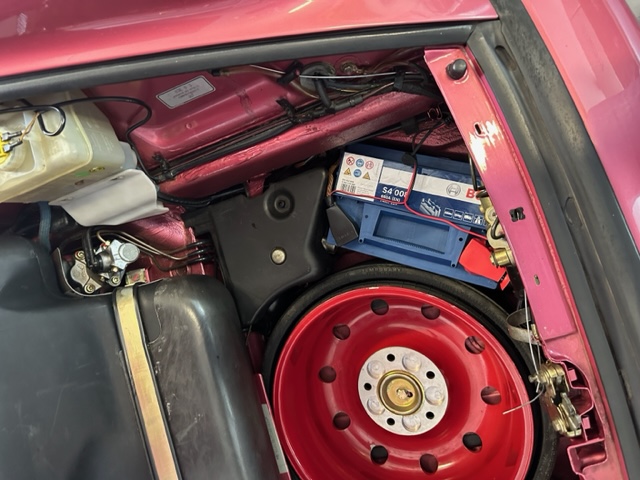

Bij de accu ontbraken de bij de accu geleverde afdekplaatjes; dus maar even wat universele accupool-afdekrubbers geplaatst
Daarna de gereinigde bekleding erin, met het verse klittenband en het zit weer strak en naar mijn zin
81846

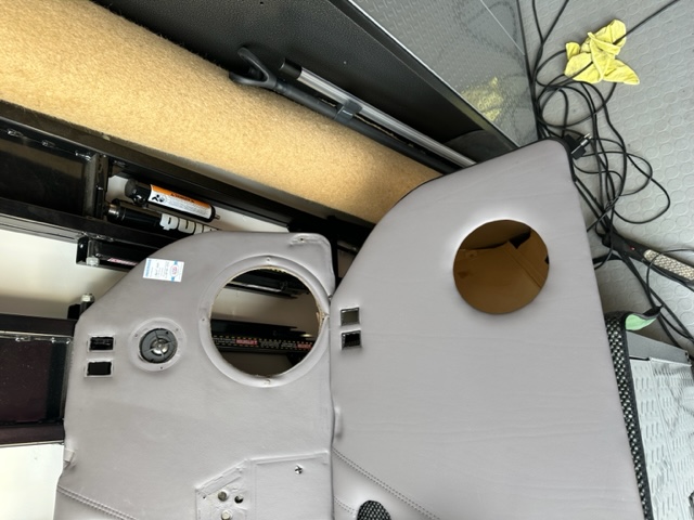

De nieuwe deurpanelen zijn ook binnen, en de luidsprekers liggen al klaar. Tweeweg want ik had geen zin om weer een tweeter passend te gaan maken. Wellicht dat ik het tweeter rooster nog wel als dummy monteer om de looks origineel te houden.
De originele regenkap past niet, maar een siliconenversie is al in bezit.
Weet iemand of de luidsprekers op het deurpaneel worden geschroefd of op het metaal van het binnenpaneel van de deur?

Als je ze alleen op de deurpanelen vastschroeft is het niet voldoende stevig. Beter is door zowel het paneel als de deur.
Leuke update weer! Dit was wel DE kans om er een RS koppeling / vliegwiel in zetten, maar dat is nu te laat…
Hoeveel werk is het om het binnenwerk van de ene bak om te zetten in de andere :?:
En wat was/is het prijsverschil tussen de bak die je nu gekocht hebt - en de oude bak laten herstellen :?:
Had het zelfde probleem maar dat had Erwin zo gefixed (lees bak eruit en er weer in), nu zeg ik het uit mijn hoofd maar het was een soort nippeltje/balletje wat Erwin toen vervangen of bij geschuurd had.
