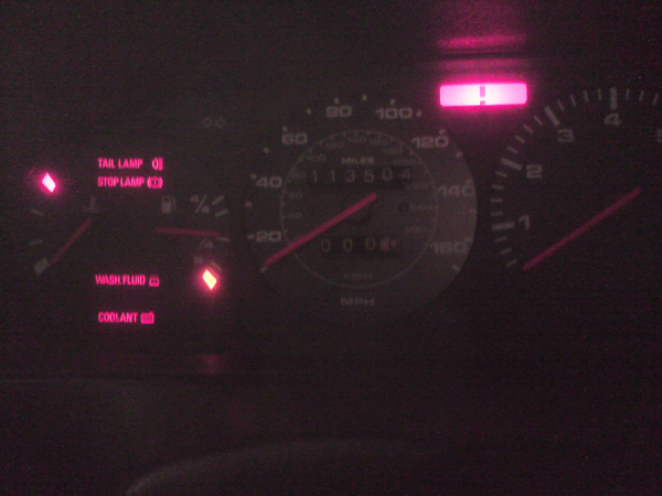

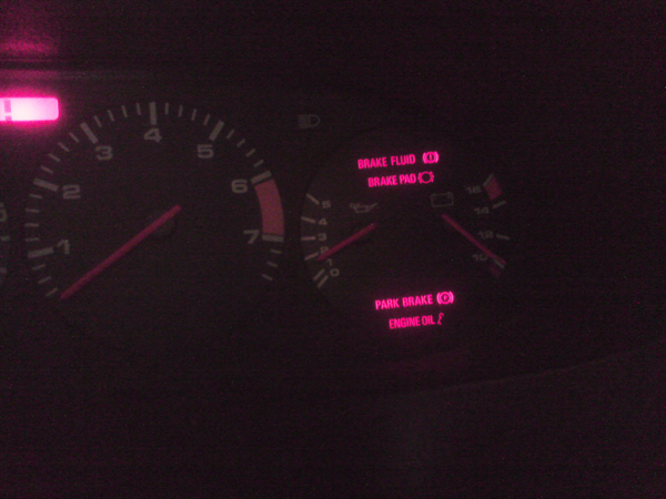

zou ook nog wel eens kunnen dat het waarschuwingslampje wat aangeeft wat er mis is nou juist zelf ook kapot is. Check eens of echt alle waarschuwingslampjes branden bij aanzetten van contact. Als er eentje mist grote kans dat daar ergens iets mis is..
Mn broer is even gaan kijken (ik woon zelf niet in de buurt van de stalling helaas), alle lampjes gaan branden als je hem op contact zet.
Geen een uitgezonderd.
Any other thoughts? Heb inmiddels via de advertentie 2 mensen die interesse hebben getoond en graag willen komen kijken.. dan is het ronduit vervelend als dat alarm er is! Dat werkt nogal afschrikwekkend lijkt me..
edit: hij heeft even fototjes gemaakt voor me. Kunnen jullie bevestigen of dit inderdaad alle lampjes zijn?
porsche-lampjes-4.jpg [ 134.58 KiB | 2248 keer bekeken ]
porsche-lampjes-3.jpg [ 145.47 KiB | 2248 keer bekeken ]

Als je mijn foto op pagina 3 erbij pakt, valt het op dat er zowel links als rechts 4 ipv 5 lampjes branden.
Het lampje dat rechts mist is ABS, en ik geloof niet dat de 928 uit '84 dat al had, dus dat kan kloppen.
Het lampje linksboven geeft een probleem in de distibutieriemspanning aan. Maar wat ik daarvan kon vinden op het internet was ook nog niet beschikbaar op het '84 jaar model.
In het kort doen alle lampjes het dus. Helaas brengt dat het probleem alleen maar verder van een oplossing......sorry

De lampjes branden, dat is jammer. Zal ik ook eerlijk vertellen aan kijkers dat ik niet weet wat die betekenen.
