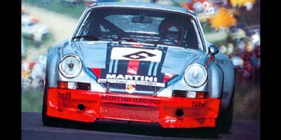

Eindelijk heb ik de moed bij elkaar geraapt om een projectje wat ik al een tijd in de pen had zitten uit te gaan voeren. En aangezien ik erg veel plezier heb beleefd aan het lezen van andere projecten (iets soortgelijks is al eens als project beschreven) hier op het Forum ga ik hier ook een verslag bijhouden. Ik hoop de P voor de Elfstedentocht klaar te hebben zodat jullie hem daar kunnen zien.
Een paar maanden geledenheb ik op Ebay een stickerset gekocht in de kleuren van Martini Racing, waar ik helemaal gek op ben. Historie erachter, vooral de Targa Florio 1973 met Gijs van Lennep vind ik waanzinnig.
Nu is het zo dat een originele bestickering een te kostbaar project zou worden. Als ik de Staatsloterij win kan ik daar nog eens aan beginnen, maar nu houd ik het simpel. Doel is om een Martini streep over de hele auto te trekken (zie foto als voorbeeld) met het Martini Racing-logo voor en achter. Ik denk erover om op de portieren het legendarische nummer 8 te plakken.

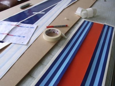

Setje besteld en gekregen, maar waar ik verwacht had dat de streep kant en klaar zou zijn mag ik zelf aan het prutsen om de kleine, lichtblauwe streepjes op de donkerblauw te plakken. De rood en blauwe strepen moeten dan los van elkaar op de auto geplakt worden. Gelukkig is het wel erg gebruiksvriendelijk spul, dus de eerste fase (licht op donkerblauw) is bijna voltooid, zonder noemenswaardige belletjes of vouwen.
Nu komt de uitdaging het mooi op de auto te krijgen. Daarvoor heb ik talloze filmpjes op Youtube bekeken en goede tips gekregen van een andere forummer (thanx). Waar ik tegenaan loop is dat ik eigenlijk de Carrera-letters achterop los moet halen om de stickers eronder aan te brengen. Vraag me af of dat verstandig is. Misschien weet een forummer raad? Als jullie zowiezo nog tips hebben, ik hou me aanbevolen!
Ik wacht op beter weer, want helaas moet ik alles buiten doen bij gebrek aan een garage (schaars in Den Haag). Van de rest hou ik jullie op de hoogte.[attachment=2]Por_Carrera_1973.jpg[/attachment]
Opmerkingen bij bestand: De basis ingredienten met het eerste resultaat op de voorgrond.

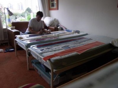

Opmerkingen bij bestand: De logeerkamer is tijdelijk omgetoverd in plakruimte.
RIMG0379_l.JPG [ 43.79 KiB | 9515 keer bekeken ]
Opmerkingen bij bestand: Ongeveer zo'n striping dus.
Por_Carrera_1973.jpg [ 62.34 KiB | 9515 keer bekeken ]

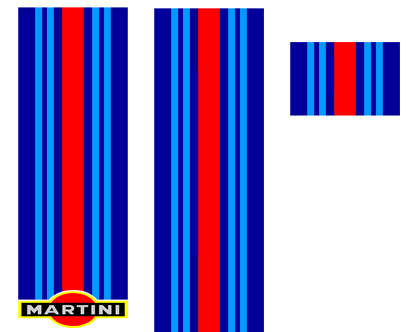

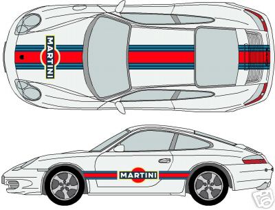

Ja, precies, wat is deze P gaaf geworden! Was absoluut een inspiratiebron. Die van mij zal niet zoveel stickers krijgen maar wel de prachtige Martini kleurcombinatie. Vandaag wil ik de eerste stickers erop plakken, ik zal foto's maken en die hier plaatsen.
Als je trouwens nog tips hebt, ik hou me altijd aanbevolen. Ik begreep uit jouw verhaal dat het een hele bevalling is geweest.[attachment=0]martini stickers.jpg[/attachment]

Opmerkingen bij bestand: Wat een kleurencombi!
martini strepen.gif [ 9.86 KiB | 9289 keer bekeken ]
Opmerkingen bij bestand: Een artist impression, maar mijn P zo vormgeven blijft een droom...
sdp265-Porsche911RSR.jpg [ 80.47 KiB | 9289 keer bekeken ]

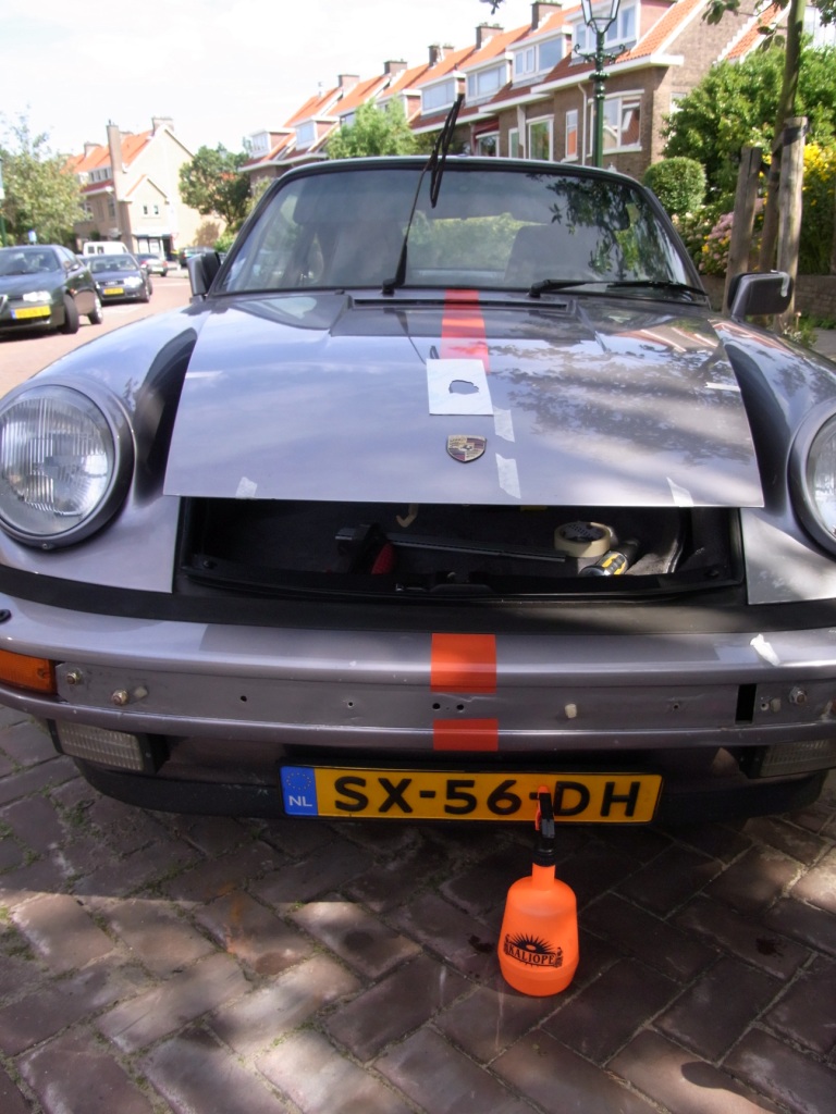

Nou, ik ben ermee begonnen. De eerste rode streep zit erop! En best wel netjes ook! Heb daarna geprobeerd om om het Porsche logo heen te snijden, maar dat wil niet. Daarom een vraagje aan jullie: hoe kan ik het P logo eraf halen? Het is erg slecht te zien hoe deze is vastgeschroefd. Merk nu trouwens ook dat het wapen te verschuiven is, alsof hij maar met een boutje vastzit in plaats van twee. Weten jullie daar iets van? Foto's volgen later.

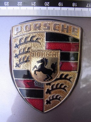

Nee, het gaat over het logo voorop (het schild). Dat zit duidelijk vast met een boutje en moer, maar het lijkt wel of er een staafje uit de bout komt zodat je deze met een "normaal" bitje niet los kunt maken (soort beveiliging?). Het lijkt wel of je een kleine bougie-sleutel nodig hebt. Die heb ik niet. Weet iemand de maat hiervan (moeilijk in te schatten in een donker gat)?

ik heb hem los en vast gemaakt door de dop van een dopsleutelset (ik meen de 10 maar zal zo wel even voor je kijken) die ik met ducktape op een inbussleuteltje had vastgezet. het is een zeskant moertjes zich in het palletje van het schildje vreet. Jip en Janneke taal :lol:
Plak dop 10 met ducktape op het lang deel van de inbussleutel. steek de dop vervolgens in een van de gaatjes aan de binnenzijde van je kofferklep. Draai de inbussleutel tegen de klok in en het moertje loopt los. Het staafje aan het wapen is een glad metalen staafje zonder schroefdraad. Het moertje vreet zich vast als je draait.
viewtopic.php?p=54462#p54462
edit: sleuteltje alweer gedemonteerd (na verkoop 911) dus kan niet meer zien of het 10 was. dacht het wel, maar dat kan je natuurlijk zo opmeten. :idea:

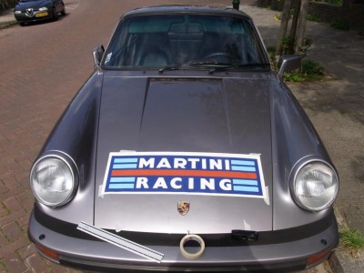

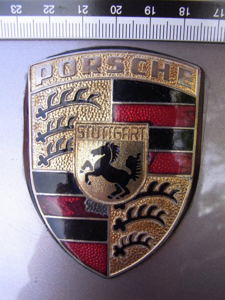

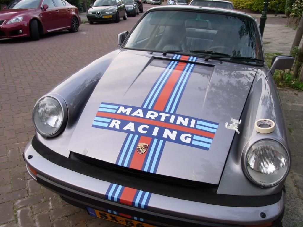

OK, thanks Horn voor de tips. Heb toch maar besloten om het schildje uit te snijden om niet al teveel overhoop te halen. Hiervoor heb ik een foto van dichtbij genomen met een lineaal erboven. Uiteindelijk, door te vergelijken met de lineaal op de foto op 100% uitgeprint, uitgesneden en geplakt. Werkte boven verwachting goed. Pastte bijna precies. Rest beetje bijgesneden.

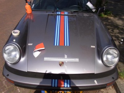

Vandaag striping en grote Martini Racing sticker op motorkap aangebracht. Van 10 tot 21 uur aan het pielen geweest maar aardig gelukt. Enige wat tegenvalt is dat de onderliggende stickerlaag goed te zien is als je er een ander overheen plakt. Van een afstandje maakt dat niet zoveel uit, van dichtbij zie je het wel. En natuurlijk de bubbeltjes, dat maakt het verschil tussen de goedbedoelende amateur en de prof. Morgen met de naald aan de slag om wat bubbeltjes weg te werken.
Morgen ook het dak en de achterkant. Op de deuren heb ik nog hele grote stickers met nummer 8 erop. Hou jullie op de hoogte.
PS Een paar stickers maakt nog geen race-auto, al is de uitdaging wel groot om er nu eens het circuit mee op te gaan.
Opmerkingen bij bestand: Zo begon het...
begin4L.JPG [ 243.8 KiB | 9104 keer bekeken ]
Opmerkingen bij bestand: Hier de lineaal erboven, foto maken, uitsnijden.
begin6L.JPG [ 104.27 KiB | 9104 keer bekeken ]
Opmerkingen bij bestand: Na een dag pielen...
einde dag 1L.JPG [ 126.95 KiB | 9104 keer bekeken ]

Hier nog even de techniek van het uitsnijden via de foto (zie foto) en wat andere fotoootjes van het projectje. Beleef er erg veel plezier aan, kan er helemaal in opgaan. Ook leuk zijn de spontane reacties van voorbijgangers: stoer man!
Opmerkingen bij bestand: Dit dus uitprinten op 100%, uitsnijden en om het embleem aanbrengen
porsche embleem L.JPG [ 227.56 KiB | 9095 keer bekeken ]

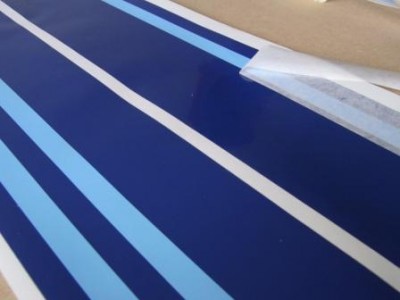

Opmerkingen bij bestand: Het voorwerk: stripjes lichtblauw op donkerblauw plakken
stripjes aanbrengen L.JPG [ 38.07 KiB | 9095 keer bekeken ]

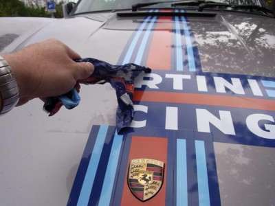

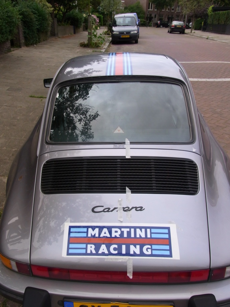

Ben een beetje druk geweest, met stickeren, daarom tijdje geen update. Nu het eindverslag. Na een nachtje slapen was ik toch niet blij met de grote Martini Racing sticker voorop (veel te vierkant en teveel op een kruis lijkend), dus die heb ik er weer afgehaald. Vervangen door het cijfer 8, wat volgens iedereen ook veel mooier staat.

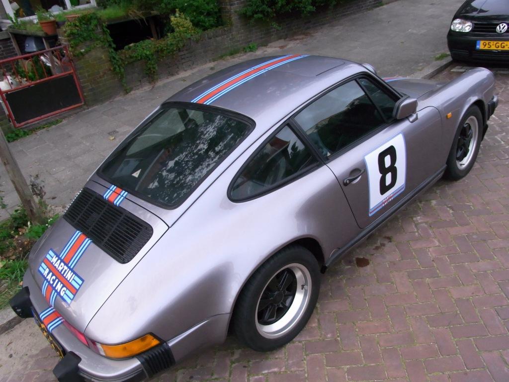

Daarna achterkant gedaan en zijnummers op de portieren aangebracht. Wat mij betreft een zeer geslaagd project, het zit er allemaal strak op. Heeft 3 volle dagen gekost (met heerlijk weer, lekker in het zonnetje en iedereen die een praatje kwam maken meegerekend) maar ben heel tevreden met het resultaat. Ben benieuwd wat jullie ervan vinden. Ik ga proberen een eigen album aan te maken waarin veel meer foto's komen.
Opmerkingen bij bestand: Toch niet zo mooi.
sticker verwijderen L.JPG [ 100.41 KiB | 8997 keer bekeken ]

Opmerkingen bij bestand: Dat is 'm dan!
