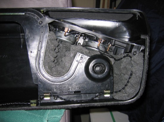

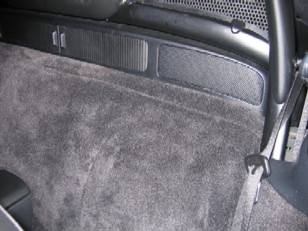

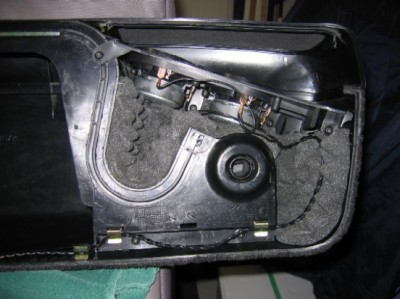

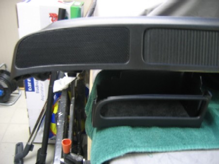

Hier nog een mogelijkheid om je sound te upgraden, er zat al een sound pakket in de boxster! Dit was dus een uitbreiding!
Zoals aangegeven in overige techniek , een klein audioproject voor een Boxster tot bj.2002.
Na een tip van medeformers, heb ik via Ebay een Rear speaker kit gekocht in de USA.
Na twee weken de set ontvangen, totaal een halve dag gestoeid met de store box en de bekabeling ( handleiding is bijgesloten ).
Voor iemand met een beetje technisch inzicht is het goed te doen
Zelf heb ik als audiofiel ook nog wat dempingsmateriaal toegepast ( pritex) zie foto`s
Het resultaat is dat het geluid/ muziek veel voller klinkt, dus wat mij betrekft de moeite waard, om deze upgrade toe te passen
Audio groet, Hennie
