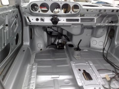

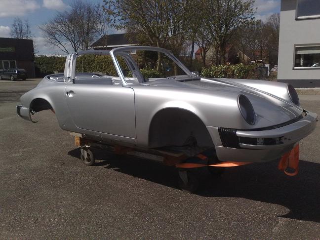

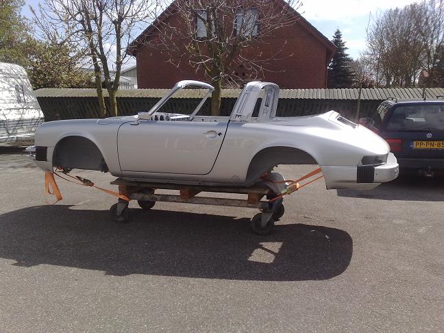

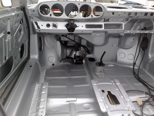

Hierbij wat plaatjes van de voortgang van de targa. Hier eerst wat chassis plaatjes zal kijken of ik vanavond nog wat fotos kan posten van onderstel e.d.
Chassis is helemaal kaal gehaald, de roestige stukjes vervangen, etc. etc.

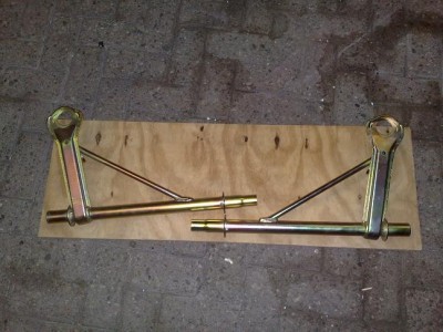

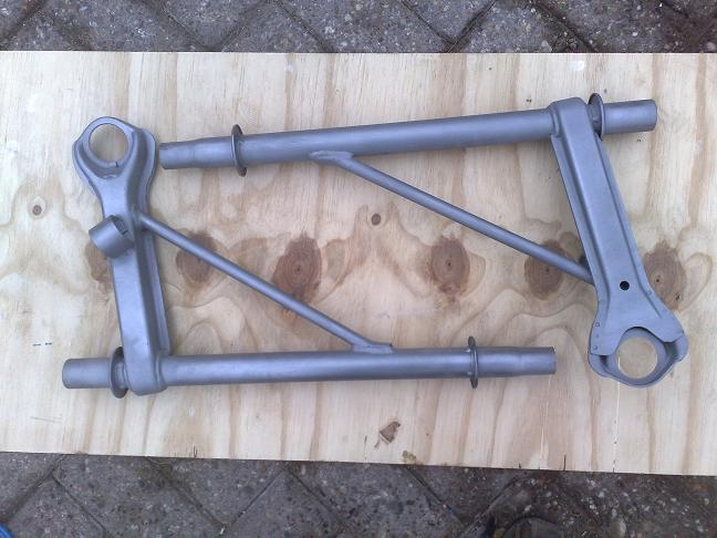

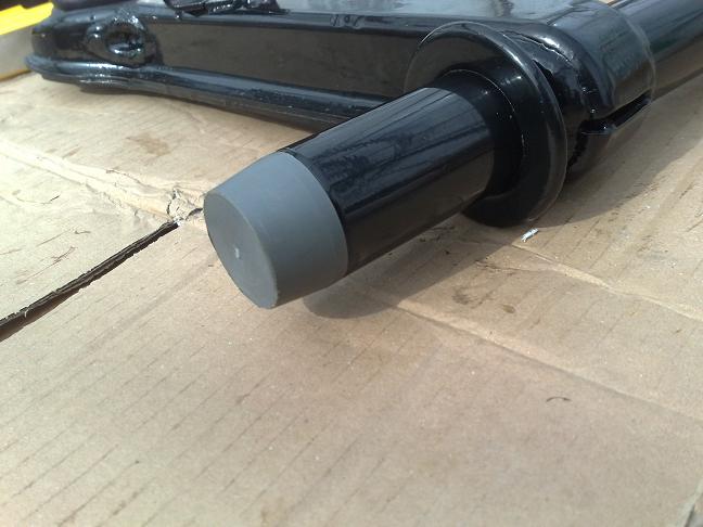

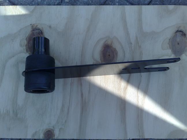

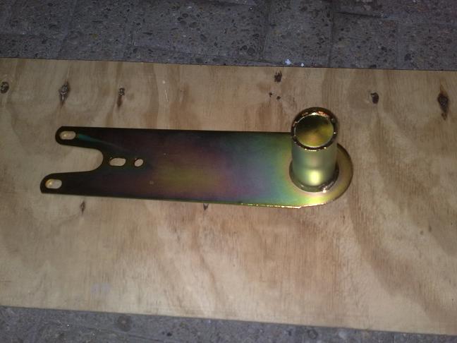

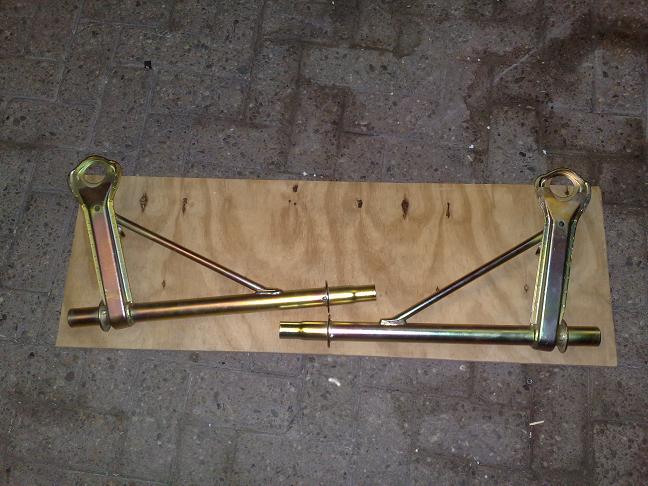

En hierbij wat plaatjes van de a-ampies voor:
Gestraald, veriznkt, gepoedercoat en voorzien van nieuwe rubbertjes en fuseekogel.
Opmerkingen bij bestand: Gereedschapje gedraaid om de nieuwe rubbers erop te krijgen
05042010622_kl.JPG [ 45.29 KiB | 7781 keer bekeken ]
Opmerkingen bij bestand: Verzinkt en gepassiveerd
12032010578_kl.JPG [ 59.99 KiB | 7781 keer bekeken ]
Opmerkingen bij bestand: Armpies, net gestraald
25022010548_kl.JPG [ 55.14 KiB | 7781 keer bekeken ]

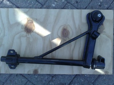

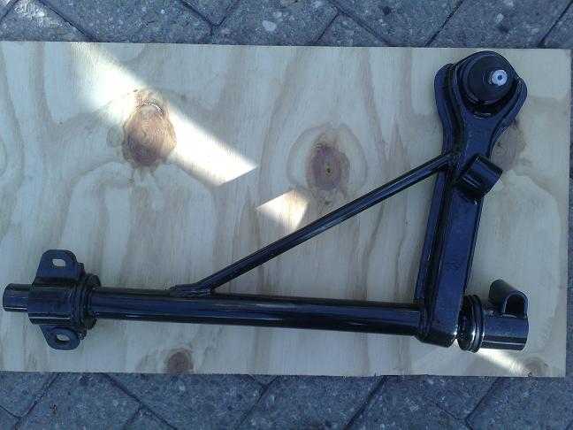

Ah kennelijk mag je niet meer dan 3 bijlagen gebruiken. Nouja, hierbij nog het plaatje gereed product, a armpies voor. incl. nieuwe rubbers en kogel.
Opmerkingen bij bestand: gereed product.
13042010655_kl.JPG [ 47.58 KiB | 7777 keer bekeken ]

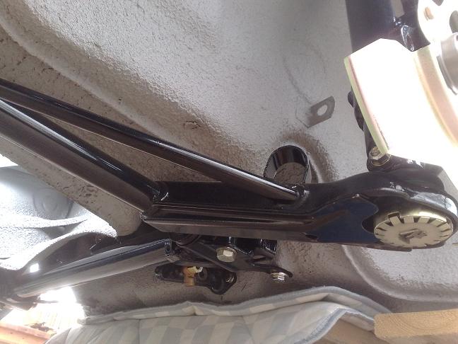

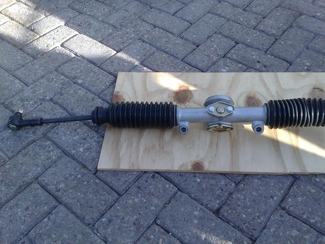

En dan het stuurhuis weer netjes in elkaar met nieuwe stuurstangetjes e.d.
En één van de armpies achter met nieuwe rubbers.
Opmerkingen bij bestand: stuurhuis weer netjes in elkaar en met de nieuwe stuurstangen.
13042010657_kl.JPG [ 65.96 KiB | 7774 keer bekeken ]
Opmerkingen bij bestand: 'veerplaat' achter, gereed (gepoedercoat en met nieuwe rubbers)
13042010658_kl.JPG [ 35.06 KiB | 7774 keer bekeken ]
Opmerkingen bij bestand: 'veerplaat' achter verzinkt
12032010580_kl.JPG [ 39.85 KiB | 7774 keer bekeken ]

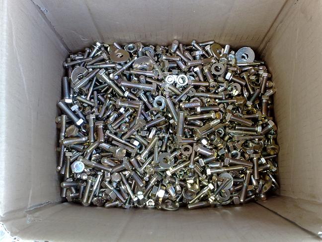

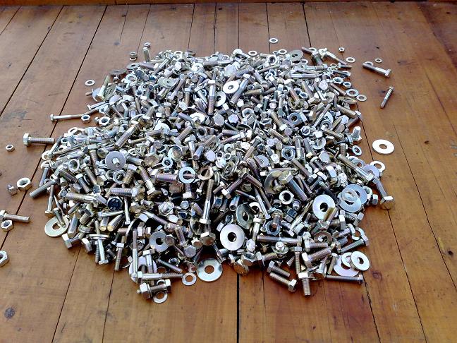

In het kader van de reastauratie heb ik besloten (bijna) alle bouten en moeren te vervangen. alle voorkomende maten heb ik besteld. Bij elkaar een krappe 100 kg aan bouten moeren en ringen. Omdat ik gepassiveerd mooier en beter vindt heb ik ze blank besteld en daarna laten passiveren. Goede nieuws: het ziet er goed uit, het slechte nieuws: twee dagen uitzoekwerk. Kreeg het terug in drie dozen van ~30 kg. hier een plaatje van één van de drie.
Opmerkingen bij bestand: 1/3 van de voorraad. in de doos
31032010611_kl.JPG [ 81.71 KiB | 7738 keer bekeken ]
Opmerkingen bij bestand: 1/3 van de voorraad. op tafel
02042010617_kl.JPG [ 100.61 KiB | 7738 keer bekeken ]

porschenot schreef:
ps ben je zelf zo handig of laat je het doen
Het chassis heb ik gelukkig laten doen door een professional. Zo strak als het eruit ziet had ik het zelf nooit gekregen. (ik zou alleen al het geduld niet kunnen opbrengen voor het eindeloze schuren). Verder doe ik op het verzinken na alles zelf.

gepassiveerd...
wasda?
Got coffee?
14 apr 2010 16:13
Amstelveen
Bericht Re: voortgang targa restauratie project
De wereldwijde webs zijn je vriend: Passiveren
14 apr 2010 16:17
Grootenbosch
Inderdaad Passiveren nog meer uitgelegd
Super project, trouwens. :res:
14 apr 2010 16:21
'75 911 S targa
Marco schreef:
gepassiveerd...
wasda?
Passiveren is een nabehandeling van het verzinken. Van het passiveren krijgen onderdelen die typische gelige kleur. De zinklaag zelf is redelijk zacht en kwestbaar met passiveren maak je te toplaag harder zeg maar.

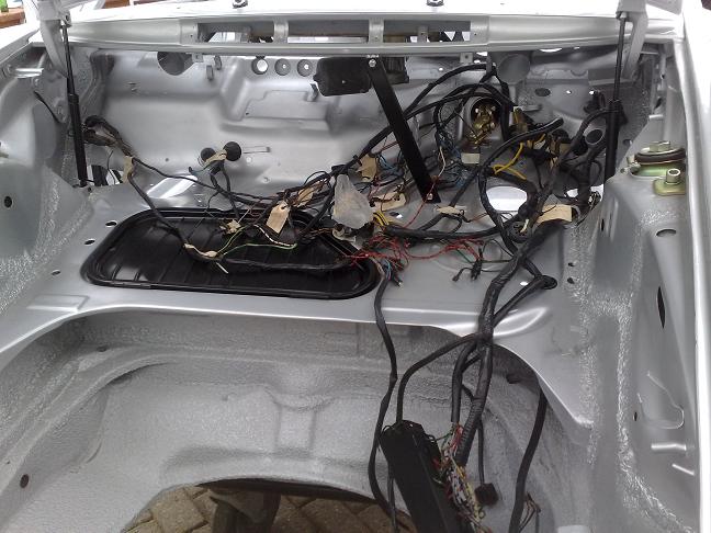

Bericht Re: voortgang targa restauratie project [update 22-8]
Zal in de loop van de avond even wat meer plaatjes posten.

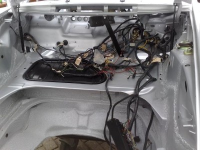

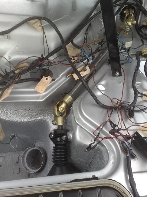

Onderstel voor zit er nu onder, en next up is de kabelboom aansluiten aan de voorkant en checken of alles wil werken.
Opmerkingen bij bestand: Kabelboom sluiten wordt nog wat werk, zeker omdat er een oudbakken alamsysteem in zat.
22082010858_s.JPG [ 64.32 KiB | 7103 keer bekeken ]

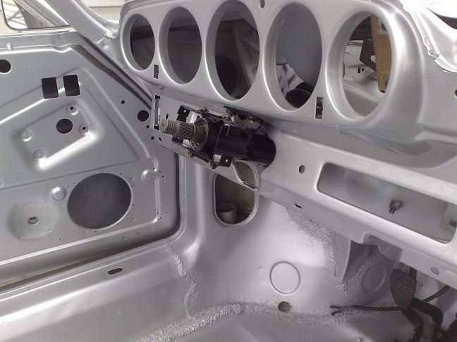

Opmerkingen bij bestand: Stuurkolom gepoedercoat en voorzien van nieuwe lagers
22082010873_s.JPG [ 48 KiB | 7103 keer bekeken ]

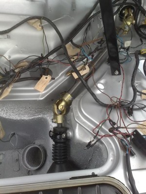

Opmerkingen bij bestand: stuursysteem zit erin. Originele 'lager' rond de stuuras dat onder het rubbertje zit heb ik vervangen door een naaldlager. Heb een busje gedraaid voor de stuuras en de buitendiameter van de buitenhuls van het naaldlager is net zo groot als het originele stalen busje waar het (nylon?) lager in zat.
22082010859_s.JPG [ 63.59 KiB | 7103 keer bekeken ]

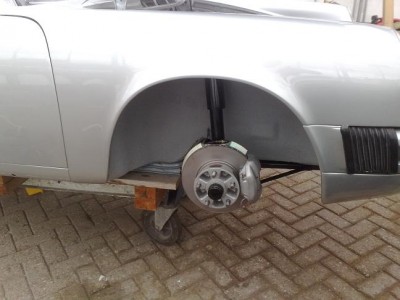

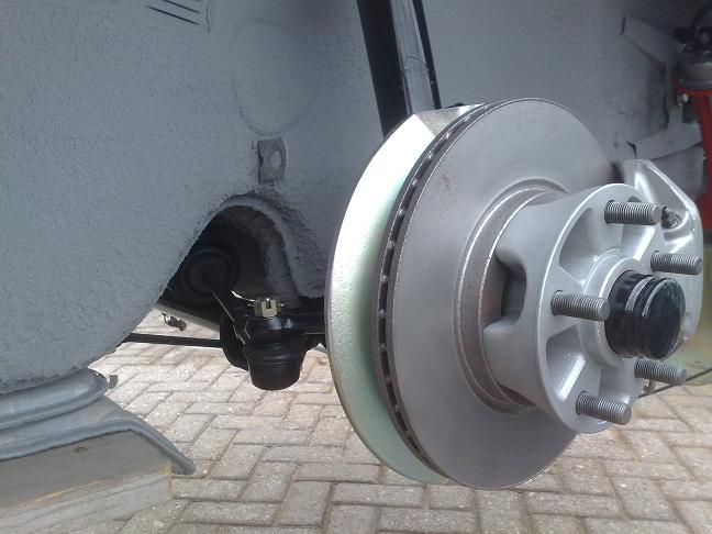

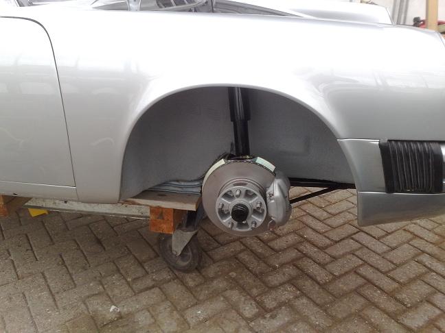

plaatjes van het onderstel voor.
Opmerkingen bij bestand: niet heel duidelijk fototje van a-arm met nieuwe fuseekogel.
22082010862_s.JPG [ 53.96 KiB | 7097 keer bekeken ]
Opmerkingen bij bestand: nieuwe stuurstangetjes
22082010855_s.JPG [ 49.62 KiB | 7097 keer bekeken ]
Opmerkingen bij bestand: spul zit weer in elkaar, voorzien van nieuwe rubbers, lagers, etc.
22082010872_s.JPG [ 43.12 KiB | 7097 keer bekeken ]

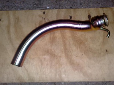

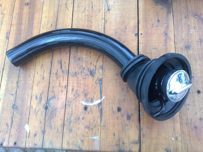

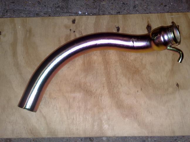

en dat nog wat plaatjes van de binnenkant en ander divers spul:
Pedalerie voorzien van nieuwe busjes etc.
En de fillerneck (hoe heet dat ding eiegenlijk?) roest voorlopig ook niet.
22082010864_s.JPG [ 57.14 KiB | 7089 keer bekeken ]
Opmerkingen bij bestand: filler neck verzinkt.
12032010584_s.JPG [ 47.72 KiB | 7089 keer bekeken ]
Opmerkingen bij bestand: filler neck, nu met dop en rubber
22082010867_s.JPG [ 64.69 KiB | 7089 keer bekeken ]

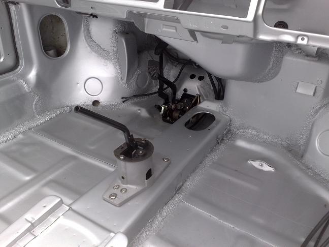

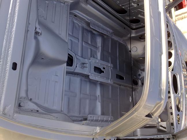

en nog maar een plaatje van de binnenkant ;)
22082010875_s.JPG [ 43.1 KiB | 7085 keer bekeken ]
