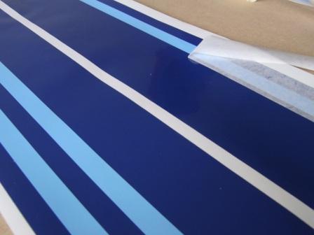

Setje besteld en gekregen, maar waar ik verwacht had dat de streep kant en klaar zou zijn mag ik zelf aan het prutsen om de kleine, lichtblauwe streepjes op de donkerblauw te plakken. De rood en blauwe strepen moeten dan los van elkaar op de auto geplakt worden. Gelukkig is het wel erg gebruiksvriendelijk spul, dus de eerste fase (licht op donkerblauw) is bijna voltooid, zonder noemenswaardige belletjes of vouwen.
Nu komt de uitdaging het mooi op de auto te krijgen. Daarvoor heb ik talloze filmpjes op Youtube bekeken en goede tips gekregen van een andere forummer (thanx). Waar ik tegenaan loop is dat ik eigenlijk de Carrera-letters achterop los moet halen om de stickers eronder aan te brengen. Vraag me af of dat verstandig is. Misschien weet een forummer raad? Als jullie zowiezo nog tips hebben, ik hou me aanbevolen!
Ik wacht op beter weer, want helaas moet ik alles buiten doen bij gebrek aan een garage (schaars in Den Haag). Van de rest hou ik jullie op de hoogte.[attachment=2]Por_Carrera_1973.jpg[/attachment]
Opmerkingen bij bestand: De basis ingredienten met het eerste resultaat op de voorgrond.

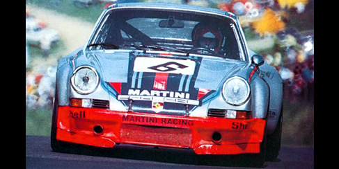

Ja, precies, wat is deze P gaaf geworden! Was absoluut een inspiratiebron. Die van mij zal niet zoveel stickers krijgen maar wel de prachtige Martini kleurcombinatie. Vandaag wil ik de eerste stickers erop plakken, ik zal foto's maken en die hier plaatsen.
Als je trouwens nog tips hebt, ik hou me altijd aanbevolen. Ik begreep uit jouw verhaal dat het een hele bevalling is geweest.[attachment=0]martini stickers.jpg[/attachment]
Opmerkingen bij bestand: Zoiets moet het worden, alleen de streep over de hele P
martini stickers.jpg [ 28.73 KiB | 9530 keer bekeken ]
Opmerkingen bij bestand: Wat een kleurencombi!
martini strepen.gif [ 9.86 KiB | 9530 keer bekeken ]
Opmerkingen bij bestand: Een artist impression, maar mijn P zo vormgeven blijft een droom...
sdp265-Porsche911RSR.jpg [ 80.47 KiB | 9530 keer bekeken ]

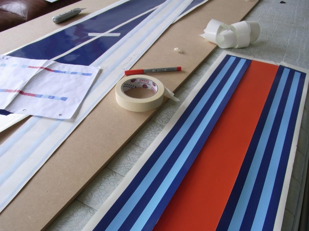

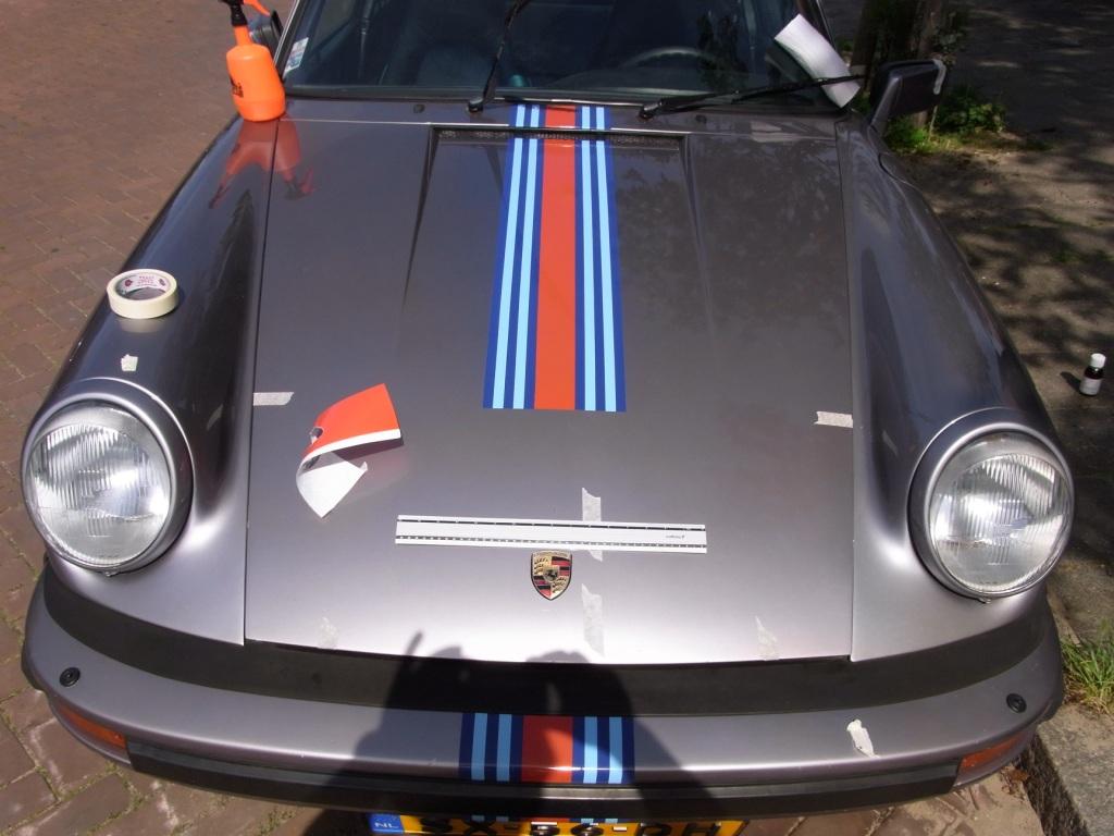

OK, thanks Horn voor de tips. Heb toch maar besloten om het schildje uit te snijden om niet al teveel overhoop te halen. Hiervoor heb ik een foto van dichtbij genomen met een lineaal erboven. Uiteindelijk, door te vergelijken met de lineaal op de foto op 100% uitgeprint, uitgesneden en geplakt. Werkte boven verwachting goed. Pastte bijna precies. Rest beetje bijgesneden.
Vandaag striping en grote Martini Racing sticker op motorkap aangebracht. Van 10 tot 21 uur aan het pielen geweest maar aardig gelukt. Enige wat tegenvalt is dat de onderliggende stickerlaag goed te zien is als je er een ander overheen plakt. Van een afstandje maakt dat niet zoveel uit, van dichtbij zie je het wel. En natuurlijk de bubbeltjes, dat maakt het verschil tussen de goedbedoelende amateur en de prof. Morgen met de naald aan de slag om wat bubbeltjes weg te werken.
Morgen ook het dak en de achterkant. Op de deuren heb ik nog hele grote stickers met nummer 8 erop. Hou jullie op de hoogte.
PS Een paar stickers maakt nog geen race-auto, al is de uitdaging wel groot om er nu eens het circuit mee op te gaan.
Opmerkingen bij bestand: Zo begon het...
begin4L.JPG [ 243.8 KiB | 9345 keer bekeken ]
Opmerkingen bij bestand: Hier de lineaal erboven, foto maken, uitsnijden.
begin6L.JPG [ 104.27 KiB | 9345 keer bekeken ]
Opmerkingen bij bestand: Na een dag pielen...
einde dag 1L.JPG [ 126.95 KiB | 9345 keer bekeken ]

Hier nog even de techniek van het uitsnijden via de foto (zie foto) en wat andere fotoootjes van het projectje. Beleef er erg veel plezier aan, kan er helemaal in opgaan. Ook leuk zijn de spontane reacties van voorbijgangers: stoer man!
Opmerkingen bij bestand: Dit dus uitprinten op 100%, uitsnijden en om het embleem aanbrengen
porsche embleem L.JPG [ 227.56 KiB | 9336 keer bekeken ]
Opmerkingen bij bestand: Het voorwerk: stripjes lichtblauw op donkerblauw plakken
stripjes aanbrengen L.JPG [ 38.07 KiB | 9336 keer bekeken ]
Opmerkingen bij bestand: Alles uitmeten en bedenken...
plaats grote stickerL.JPG [ 115.4 KiB | 9336 keer bekeken ]

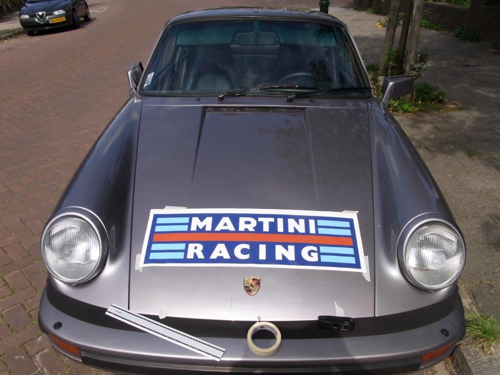

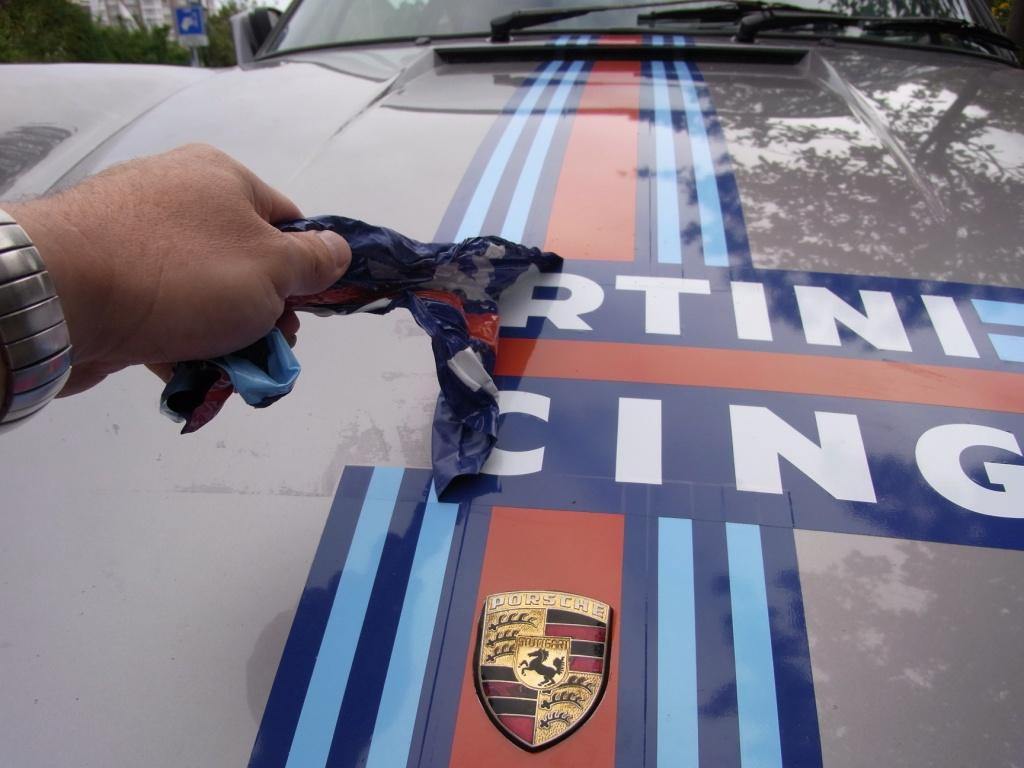

Ben een beetje druk geweest, met stickeren, daarom tijdje geen update. Nu het eindverslag. Na een nachtje slapen was ik toch niet blij met de grote Martini Racing sticker voorop (veel te vierkant en teveel op een kruis lijkend), dus die heb ik er weer afgehaald. Vervangen door het cijfer 8, wat volgens iedereen ook veel mooier staat.
Daarna achterkant gedaan en zijnummers op de portieren aangebracht. Wat mij betreft een zeer geslaagd project, het zit er allemaal strak op. Heeft 3 volle dagen gekost (met heerlijk weer, lekker in het zonnetje en iedereen die een praatje kwam maken meegerekend) maar ben heel tevreden met het resultaat. Ben benieuwd wat jullie ervan vinden. Ik ga proberen een eigen album aan te maken waarin veel meer foto's komen.
Opmerkingen bij bestand: Toch niet zo mooi.
sticker verwijderen L.JPG [ 100.41 KiB | 9238 keer bekeken ]

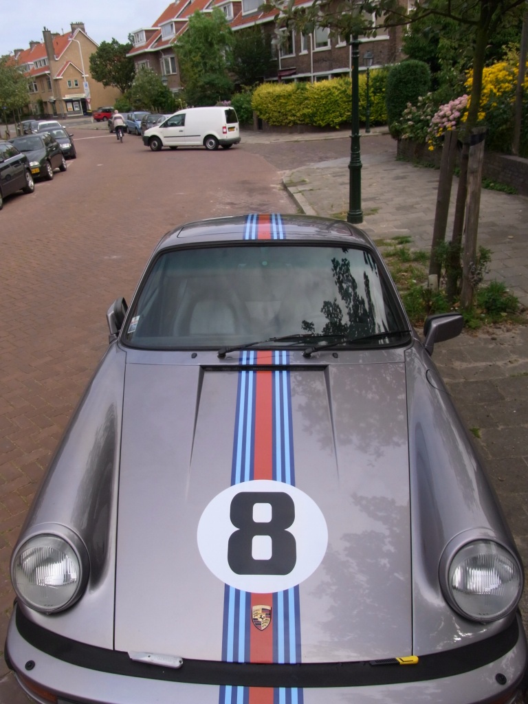

Zie nu dat ik net geen foto van de nieuwe voorkant heb geplaatst. Bij deze dan!
Opmerkingen bij bestand: Het legendarische nummer 8. Eerbetoon aan Gijs van Lennep.
met nummer voorop L.JPG [ 239.78 KiB | 9237 keer bekeken ]
