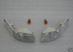

Bericht 964 witte knippers
de oranje jongens verwijderd en de witte erop !
wiite knippers.JPG [ 67.2 KiB | 4694 keer bekeken ]

idd geen project in de zin van startmotor vervangen (vorige maand, een geheel nieuwe set vloeken toegevoegd aan het repertoire) of kleppen stellen , ook leuk voor de omstanders ! :mrgreen:
Maar ook zo'n simpele klus aan een kind van Ferdinand valt vaak tegen !
Om te beginnen de set gekocht op Ebay.de (aanrader ! veel Porsche onderdelen stukken goedkoper dan in Holland)
67 euri incl versand (zie foto) nieuw in doos.
Het afschroeven van de oude knippers is simpel. Gelijk het gebied erachter schoon gemaakt en in de was gezet (je bent gek of niet ) de schroeven schoongemaakt (jaja) en een beetje olie erop, daarna schuif je te beginnen met de knipper lamp (eerst een oranje bolletje inpluggen) en daarna de zijlamp (die is loos maar er zit wel een fitting in voor een courtesy light) erop en vast schroeven.
10 minuten werk.
valt dus voor een keer mee !
Als extraatje heb ik de tussen stukjes (tussen mistlamp en knipper) uitelkaar gehaald en schoongemaakt en een stukje alu folie op de plastic binnenkant geplakt, die dingen zijn altijd erg dof vergeleken met de lampen ernaast.
benodigde tools: een kruiskop schroevendraaier, lapje, Sonax was, Shell olie,
alu folie, lijm)
ziet er nu toch wel geblaft uit vind ik zelf :ba:
wiite knippers.JPG [ 67.2 KiB | 4663 keer bekeken ]
knippers.jpg [ 33.54 KiB | 4664 keer bekeken ]
Let op: been there, done that, got the t-shirt...
Je hebt een hoop verschil in kwaliteit. De eerste set die ik ook op ebay had gekocht was na een jaar helemaal verkleurd. Zowel het witte kunststof aan de achterzijde was vergeeld als het doorzichtige kunststof (glas) was erg dof geworden. Heb later een setje witte bij mijn specialist gekocht en dat zag er echt een stuk beter uit. Ook na jaren nog. Maar geniet van je modificatie! Ik raad je aan om toch wel de oranje peertjes te vervangen voor zilveren peertjes oranje knipperen. Dan zie je die lelijke oranje balletjes niet midden in je knipperlicht...
goede tip !!! waar zijn die peertjes te koop ?

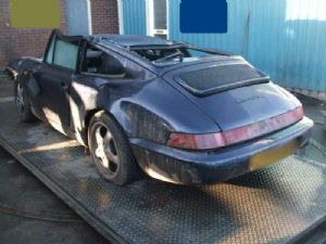

hier een eerder project : how to revive a broken 964 !
toch nog aardig opgeknapt !
kapot.jpg [ 15.47 KiB | 4564 keer bekeken ]
IMG_0753.JPG [ 73.1 KiB | 4564 keer bekeken ]
Philips Silvervision knipperlichtlampjes halen bij je lokale autoboer.

Zie nu dat jij het bent rarebear...
(ik dacht: stimuleer een forummer met de 964 aan de slag te gaan, maar had even niet goed gekeken
wie de topicstarter is).
En die blauwe 964 na dat ingedeukte dak, is dat nog wel dezelfde ? :popcorn:

Hi Justin
de geplette 964 is een andere dan de mijne hoor, hij was total loss, maar de bestuurder mankeerde niks na de koprol....(alleen veel verdriet :cry: )

Ik zie dat er 2 soorten witte knippers te koop zijn op Ebay.
Een set die gespiegelde binnenzijde heeft voor +/- EUR 89,- bij http://www.elferteile.de .
En een set voor +/- EUR 52,-
Ik denk dat de gespiegelde set het mooist is, Heeft iemand deze op zijn auto zitten ?
Wat vinden jullie ?

koop die gespiegelde! die witte verkleuren in een jaar naar geel en dat zie je heel duidelijk! :idea:
06 jan 2011 21:03
Bericht Re: 964 witte knippers
Goedkoop duur koop, heb ook die van 52 euro, nahja wanneer ze van kleur zijn verandert koop ik wel andere :thumleft:
