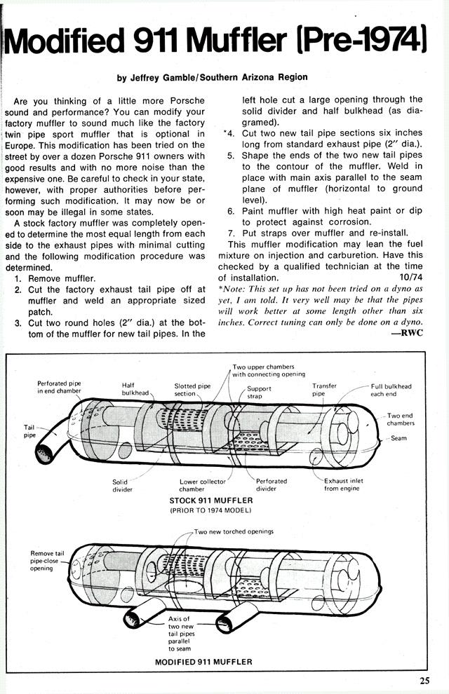

André schreef:
Was eerst dit van plan: Afbeelding
Naar mijn idee kun je dit nog heel aardig benaderen door op de plaats van de twee doppen twee gebogen pijpen met een draadeinde en een moer te monteren. Een pijp in deze vorm, dus: ⌡
Uit eigen ervaring weet ik inmiddels dat het rijden zonder eindpijp (Targa Passaggio madness) niet bevorderlijk is voor de carrosserie ter plekke.
Wat de pijpjes met het geluid doen, is natuurlijk een andere zaak.

Jay911 schreef:
ah binnenwerk is dus gewoon dempmateriaal en niet buizen waar de spruitstukken in uitkomen...mooi, denk dat ik dit ook maar es ga proberen 8)
Nee, zit wel degelijk binnenwerk in maar er zijn verschillende leveranciers, Dansk,Leistrits,??
Hier een doorsnede van 2 soorten bananen en hun binnenwerk,ik heb de doppen in het verlengde van de inlaten geplaatst voor het meeste "rendement" :mrgreen:
Afbeelding ...................... Afbeelding
Let op,ik heb dus geen plaatwerk,schotjes of buizen aangepast, als de doppen er in zitten is er gewoon standaard geluid.
zal eens zoeken of er nog foto's op m'n pc staan van opengeknipte bananen.
@Cloaca, Dankjewel, was net gespoeld na een flinke regenbui.
@PaulusdB, dan kom ik te laag uit en moet ik nog gaan knippen in het plaatwerk.
