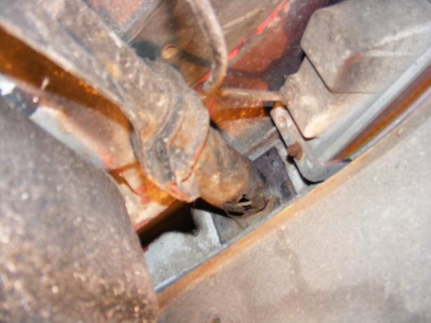

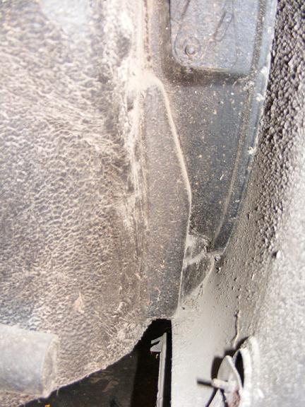

gisteren even wat tijd gehad om te beginnen sleutelen, op de krik en rechterkant aan een oppervlakige inspectie onderworpen, deur draag stijlen, b- stijl + slotplaat werden vervangen, buiten dorpels zijn vervangen, (er zit wel een gat in de bodenplaat), vooraan ziet alles er nog relatief goed uit (met plamuurmes en schroevendraaier wat aan geprutst). De tak support werd vervangen, rechter voorvleugel is nog goed wel de voorste bumper support is gekrakt en doorgeroest (bijna)
de voorophanging (draagarmen zien er goed uit en lijken alvast niet oud, we zien wel),
Achter zit er veel olie in de wielkast (lekkage aan de motor), maar daaronder kan ik maar weining echt slechts vinden, de originele witte kleur komt met een beetje geduld overal door naar boven
Enkel aan de rechterkant is de boden nog niet helemaal onderzocht, komende weekend weinig tijd, maar dan de linkerkant bekijken en dan kan de demontage gaan beginnen ...
De motor gaan waarschijnlijk naar LDR in booischot (motor upgrade advies ?)
hierbij een paar foto's
Opmerkingen bij bestand: als iemend dus deze aansluitingen heeft -> laat het me weten
