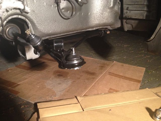

Ophanging eronderuit gehaald. Wat is nu het volgende slimme plan...??
Is er niet een manier om met soort spreider de poot los te drukken van de arm? (a la stuurkogel maar dan andersom)

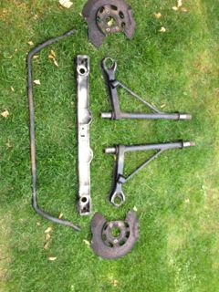

Weer een stapje verder. Fuseekogels los uit de arm. Op internet gezocht en ik heb met dremel ingeslepen en ook onderin gaatje geboord en dat met beitel nog wat doorgeslagen.
Moer stond al dagen inde wd40/imal. Heb de moer opgewarmd en daarna kwam ie vrij snel los met een pijptang. De warmte en tang deed het hem, al langer geprobeerd met botte beitel moer los te slaan...
Spullen kunnen straks dus naar straler/coater. Daarna ook de rubbers van Elephant racing erop zetten, die ga ik nu bestellen.

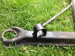

Vraagje op de draagarm zit beugel van de stabi-stang waar rubber inzit. Deze is verroest en lijkt me wat dun. Kan je hier een nieuwe op laten lassen? Wil dat eigenlijk wel doen voordat ie naar straler/coater gaat.
Of komt op die beugel niet zo heel veel kracht?
Ook maar weer verder met remklauwen en ook het asje. Daar zit aan begin tegen de poot tussenstuk aan een lager en nu ze er toch af zijn maar vervangen. Moet ik langs iemand die pers en pully-trekker heeft. Duur lagertje (55euro p/s rosepassion) trouwens, vergeleken met de wiellagers. Ook lagers rechtsvoor vervangen, links nog vers.
Nog iemand die de prachtige bijzondere sleutel heeft waarmee straks de fusee weer vast moet in de draagarm?

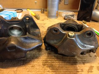

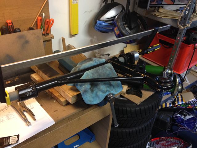

en weer verder, spullen naar straler/coater. Remklauw revisie (schoonmaken en revisie setje) Deze gingen verrassend soepel (met beetje luchtdruk) na eerdere drama ervaring met achterzijde waarop ik besloot gereviseerde remklauwen te nemen.

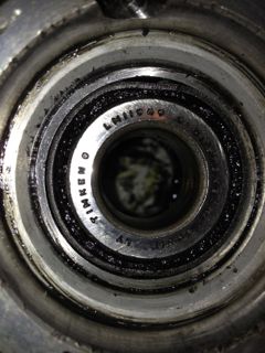

Lagers ook eruit, nu nog de lagerschalen verwijderen. Ook een nieuw stabi oog op de draagarmen laten lassen, de oude was tot heel dun verroest. Het lager op de as en de fuseekogel zelf laat ik door specialist doen (die mij fijntjes aangaf dat de fusee van porsche eigenlijk nooit stuk gaan en waarom ik die verving.... :roll:) Onverwoestbaar...mooi niet, ik heb die "vakkundig" gesloopt (het rubber dan he met fuseevork)
Verder schokbrekerpoot zelf schoonmaken, glimt ie weer straks. Kan niet wachten spul eronder te zetten, uurtje hier-uurtje daar...zo langzamerhand moet er wel weer eens gereden worden.
Spul (rubbers en strut-brace) uit usa van elephant racing binnen (maandag besteld, vrijdag binnen)
Het buitenlager kwam er zo uit...deuken erin...vorige eigenaar laten vallen (aan 2 kanten :scratch: ) of ooit een klap op gehad?

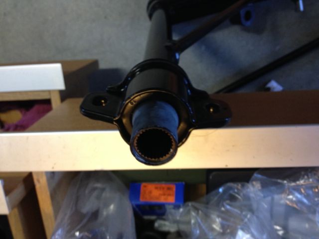

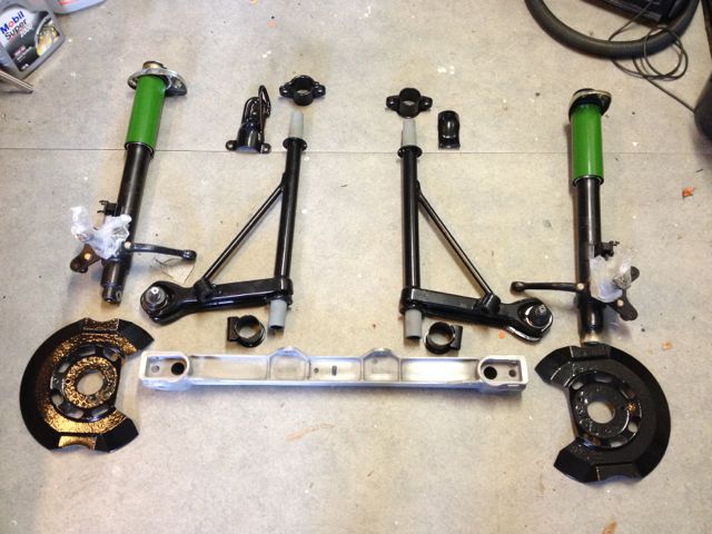

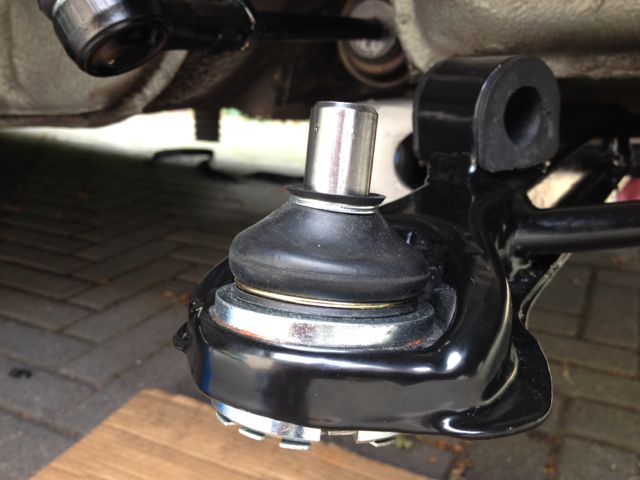

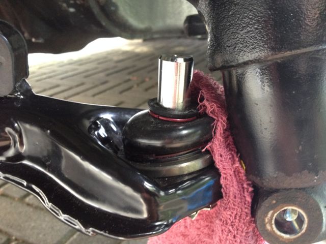

Eeuwigheid verder (na 2 wk wachten op fuseekogels van specialist....en nog verschillende ook) maar opbouw weer begonnen.
Rubbers van Elephant Racing erop geperst volgens hun gebruiksaanwijzing en tooling en veel palmolive handzeep, dat ging eigenlijk prima en wel lekker schoon werken voor de verandering. :wink:
AfbeeldingAfbeelding
Spullen onder de auto gemonteerd in juiste hoek en de zeep laten drogen. Volgende dag aan de slag gegaan met het erop zetten van de schobrekerpoot, wat een gepiel is dat. Op gegeven moment de opstelling gevonden met krik onder de schobrekerpoot bij begin asje en omhoog krikken, beetje rollen en langzaam laten zakken. Alles in het kopervet gezet. Met erin tikken van de boot "zette die zich vast", hij "stroop" op, dus eruit getikt en moet dus nieuwe bout in denk ik. Andere zijde ga ik vandaag beginnen na tegenvaller gister met de torsietangen......bij erin schuiven bleek er straalrestanten (of roest restanten) in de buis te liggen en natuurlijk ook in de tanden aan eind.... :bang: Gelukkig had ik die dopjes al besteld, dus kon met lange koperen leiding die ik had liggen dopje eruit tikken (na gaatje geboord te hebben), al het zandstraalspul eruit halen en vertanding schoonmaken. De andere arm heb ik aan de auto gedaan. Gecheckt hoe de torsiestang erin schoof en dopje erop.
Met specialist discussie gehad over wel/niet origineel zijn van de kogels. Ik twijfelde daaraan en hij gaf aan dat origineel is in porsche doosje van zijn leverancier. Blijf het raar vinden dat als ik er twee bestel (de porsche prijs ervoor betaal en ze zijn niet goedkoop!) , die eindelijk na 2,5 wk er zijn (en tot die tijd kon ik niet verder) dan twee verschillende krijg (niet alleen het hoesje is dunner maar ook de onderkant steekt minder diep en kleur verschilt) Maar goed hij heeft foto gemaakt van de fusee, checkt het bij leverancier en zet er een nieuwe op als blijkt dat niet origineel is. Hierbij de foto's van de fusees, benieuwd naar jullie mening hierover.
