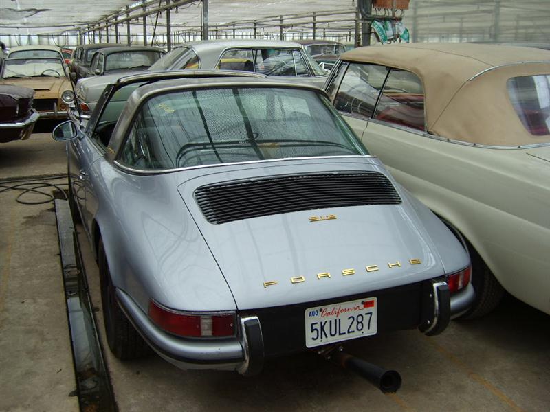

Hey Jongens,
Ik sta op het punt om een 912 targa te kopen uit 1969 met een 914 motor.
Er is een beetje werk aan maar alles loopt goed.
De prijs is 13000 en ik vroeg me af of dit te mooi is om waar te zijn?
weten jullie hier meer vanaf?
Groetjes Rudy

Heb je foto's? Kijken we mee.

Interessant: als het een goede 912-body betreft en een beetje een decente 914-motor (4 of 6-cyl?), dan is het inderdaad niet veel lijkt me. +1 vwb foto's, laat maar eens zien waarom het gaat ( gezonde forumnieuwsgierigheid, dat begrijp je :wink: )
Waarom twijfel je trouwens precies? Heb je het gevoel dat het geen zuivere koffie is? Anders is het vrij eenvoudig: laat er even een specialist naar kijken, die vertelt je voor €150-200 alles wat je wil weten over hoe de auto er aan toe is.

http://www.stolzeclassiccars.nl/aanbod/ ... ery-nice-/

Deze staat al heel lang bij Stolze, ben jaren geleden op mijn bek gepleurd over die pijp.
Als je een basis zoekt om ooit wat van te maken, go ahead. Als je er op korte termijn mee wilt rijden tegen een geringe extra investering, laten staan.
Meen me te herinneren dat er geen 914 blok in zat maar een 2 liter bus blok (o.a. andere koppen), toen ik dat zei was het volgens hem allemaal hetzelfde.
Om hier weer een knappe originele 69er 912 van te maken moeten er nog wel enkele tienduizenden in geinvesteerd worden.

Mm, ben geen expert en de foto's zijn niet al te inzichtelijk, maar dit lijkt me meer dan " een beetje werk" inderdaad.
Ligt er aan hoeveel geduld, vaardigheid en geld je hebt / erin wil stoppen. Motor zou ik wel ff navragen, klinkt vaag.

Ook ik ben hier geweest op bezoek, kijkend naar een 911 en 912. De auto's vielen mij persoonlijk er tegen voor wat voor prijs deze man zelf in gedachten had.
En niet af willen wijken van de prijzen. Prijs is prijs. En dan eindigen in het gesprek van " Ik hoef er niet van af, heb ruimte genoeg".
Zijn auto's zijn goud waard denk ik zelf dan.

Mist ruitenwissers, verkeerde spiegel ( hoe ziet het er uit als je die eraf haalt ) toetergrilles en motorkap grille verkeerde kleur, lijkt startslot te missen, net als de toeterknop. Lastig te zien wat er voor wielen onder zitten, en of er nog een bodem inzit.
Aan de teller te zien rijdt-ie wel.... Zelfs bij stilstand.
Niet om de auto af te kraken, wel om objectief aan te geven wat je sowieso gaat tegenkomen...

Wielen lijken Fuchs. Maar wat voor uitlaat zit daar aan?? Een soort roeptoeter? Al met al wordt ik niet vrolijk van dit samenraapsel met ontbrekende onderdelen. Wat voor iemand is hier mee bezig geweest. Zeker geen liefhebber.

een amerikaan.

Ach ja, in een paar uurtjes kan hij er al heel anders bij staan....
Andere wieltjes, andere uitlaat, andere spiegels, contactslot repareren, toeterknop erop..... moet je gewoon doorheen kijken....

Ik ben er vorig jaar ook wezen kijken het is maar wat je wilt met deze auto origineel word ie nooit maar gewoon lekker rijden moet toch kunnen mits ie niet te veel verpest is ?
Maar alsnog vind ik 13000 nog een boel geld voor zo

Een "perfecte auto" van Stolze moet je met een zakje zout nemen. Fora staan vol van deze man uit de Lier, niet allemaal positief zeg maar.....

Voor jou en mij en nog wat mensen hier wel te doen. Weet niet of de TS er zo'n oog voor heeft. Alles loopt goed stelt hij....dat ding staat al jaren stil, kan niet goed lopen. Roy, jij en ik gaan hier ook niet vragen of het was is.
