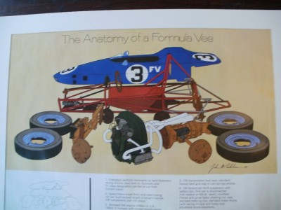

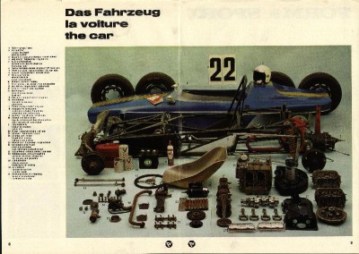

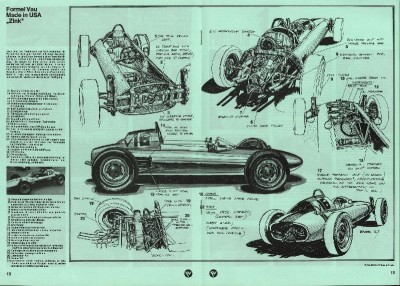

Eerst maar even door de historie heen voordat we beginnen:

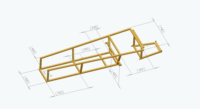

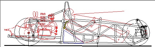

Ik heb een tekening van een Jeffrey Vee uit 1968 aangepast naar oude type vooras. Meneer Jeffrey verkocht in de 60-er jaren copyrighted tekeningen van sportauto's a la Seven en heeft toen ook een Vee tekening gemaakt en een Vee gebouwd.
AfbeeldingAfbeelding
jeffrycars_2.jpg [ 25.92 KiB | 20414 keer bekeken ]

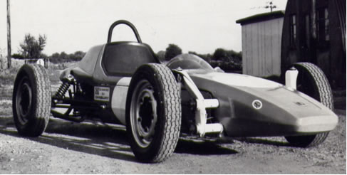

Deze foto's geven even een beeld van waar we naar toe gaan... uitgezonderd het bodywork omdat ik dat toch wat charmanter wil vormgeven.

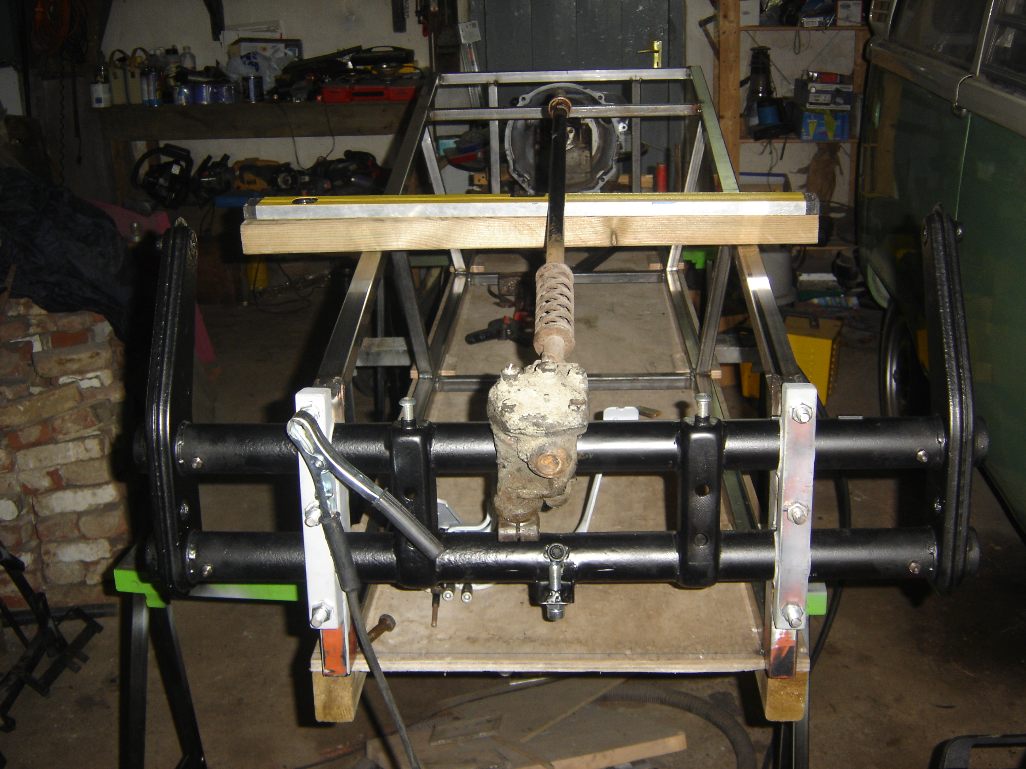

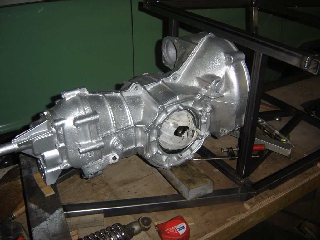

We beginnen met de vooras en voorste chassis balken.
De modificatie in de vooras is de eenmalige rijhoogte instelling en het vervallen van de bovenste torsie veer. De bovenste torsieveer houder is verwijderd uit de buis en deze veer krijgt hiermee de functie van stabilisatorstang. De rijhoogte verstelling is bewerkstelligd door de veerhouder draaibaar te maken in een sleuf en via een inbusbout wordt de rijhoogte later eenmalig ingesteld en weer vastgelast (is regel).
De voorste chassis poten zijn gemaakt van 3x5 koker met daarin vastgelast de uitkepingen waarin de vooras wordt vastgeklemd.

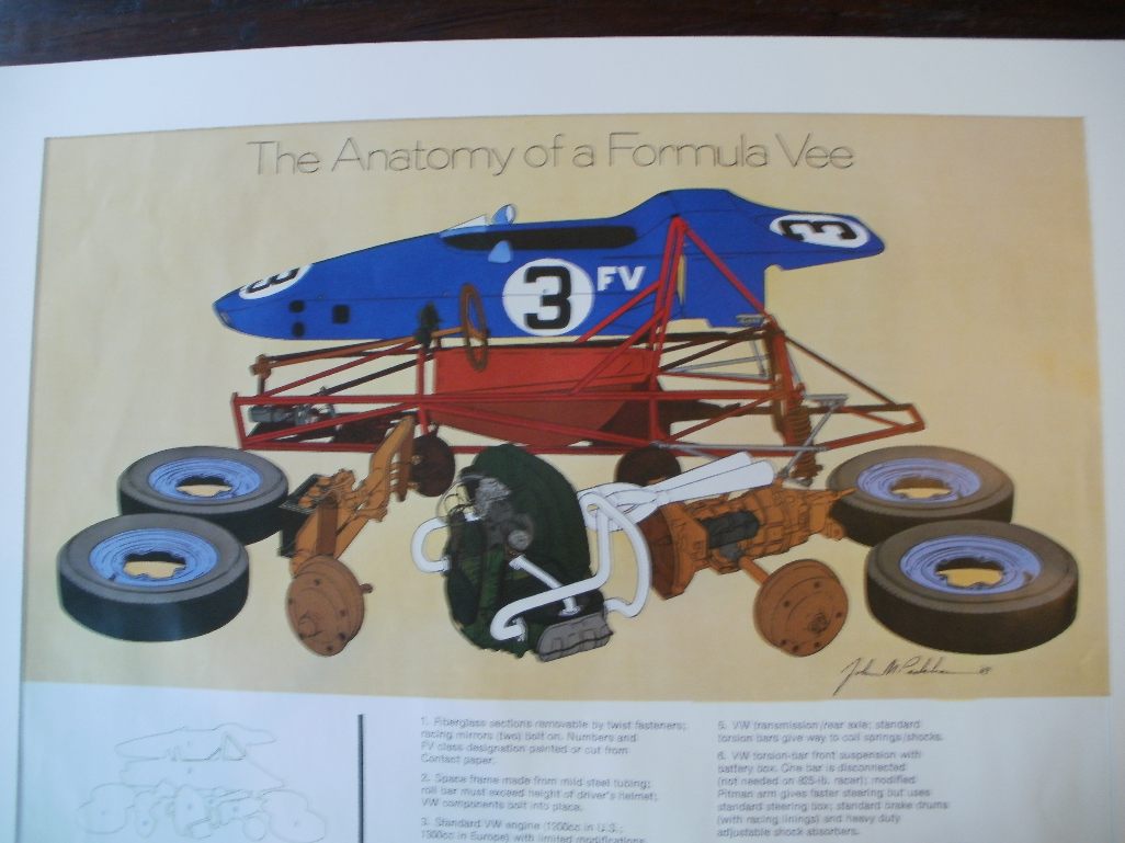

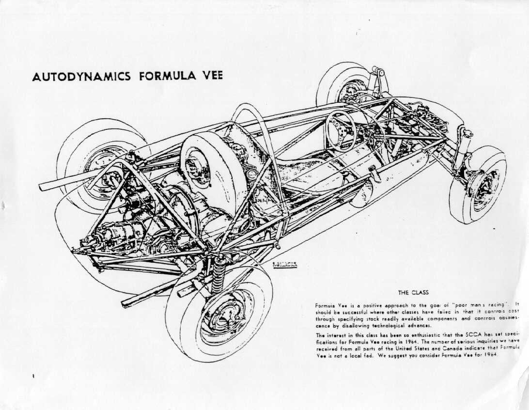

Voordat we verder gaan even wat beeldmateriaal zodat het straks duidelijk is waar en wat we aan het bouwen zijn:
Herschaalde kopie van PC100014.jpg [ 89.85 KiB | 20218 keer bekeken ]
Vau2.jpg [ 96.33 KiB | 20218 keer bekeken ]
Vau1~0.jpg [ 125.03 KiB | 20218 keer bekeken ]

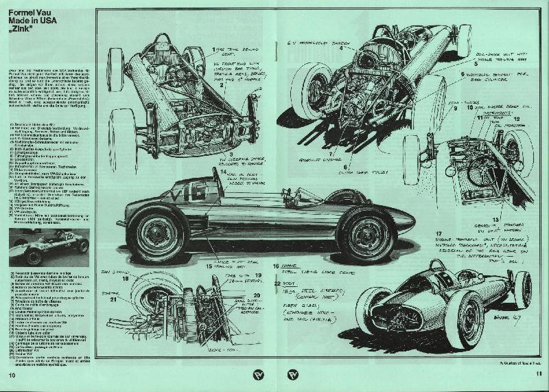

Even een klein stukje verder voordat we met het bouwen kunnen beginnen. Aangezien ik beloofd heb de tekening van het chassis niet te publiceren hierbij (dus niet gelijk aan mijn chassis) een drietal plaatjes die inzicht geven in zo'n monoposto chassis.
dyn008_original_1092_846_jpeg_2544024_89af297cdcdd9abd20b68680d304be09.jpg [ 101.28 KiB | 20132 keer bekeken ]
dyn007_original_540_166_pjpeg_2544024_cff9e89545b2d111d3f6dbaf15d1d3d8.jpg [ 42.61 KiB | 20132 keer bekeken ]
chassisfvjpeg.jpg [ 28.29 KiB | 20132 keer bekeken ]

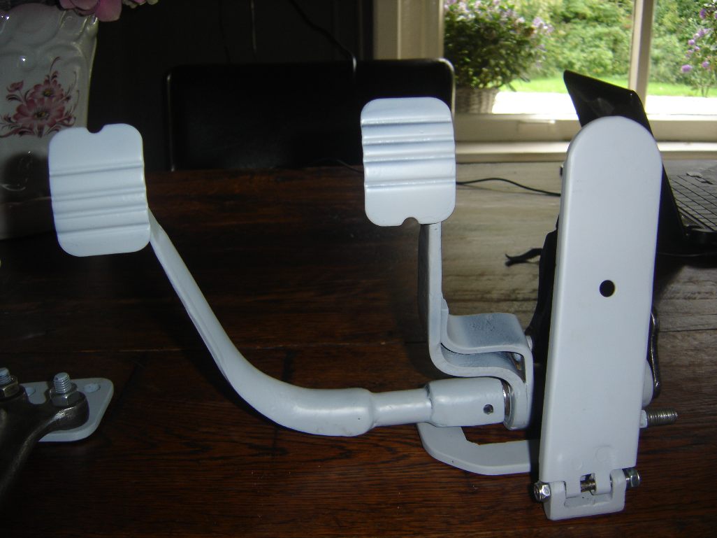

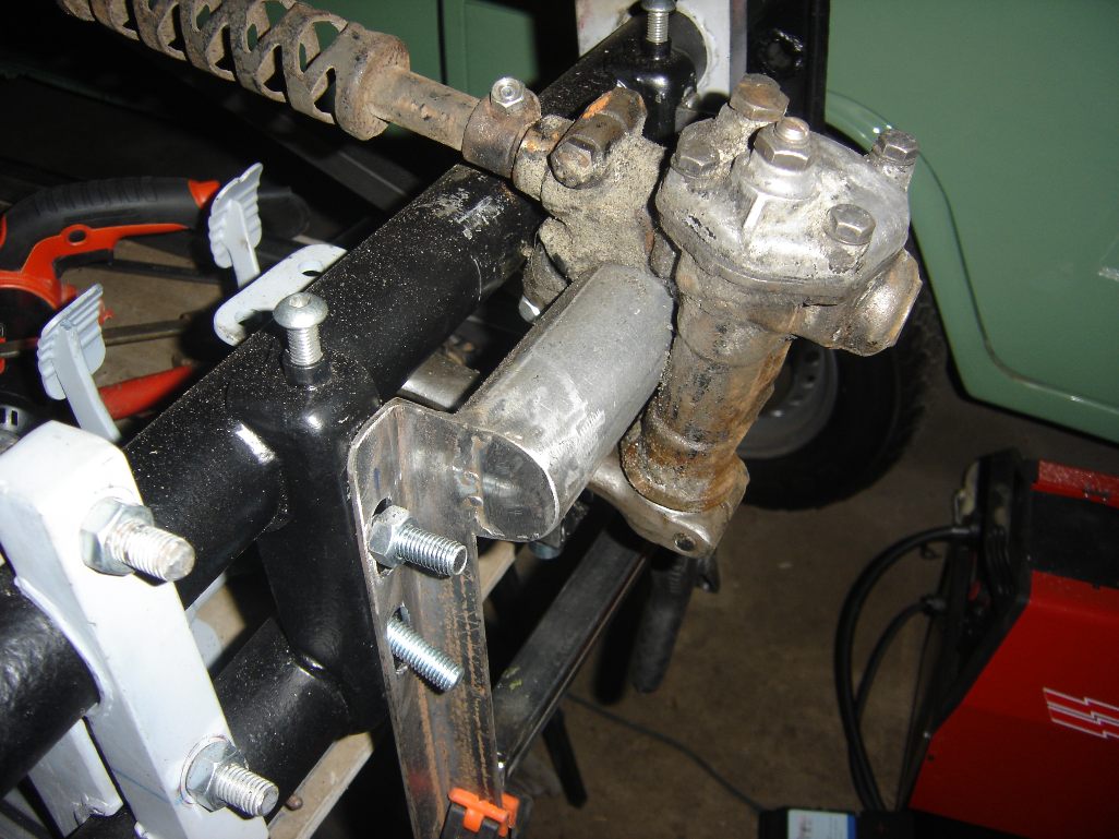

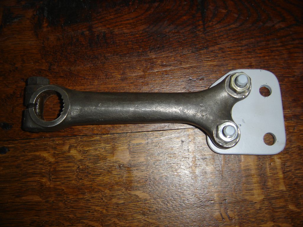

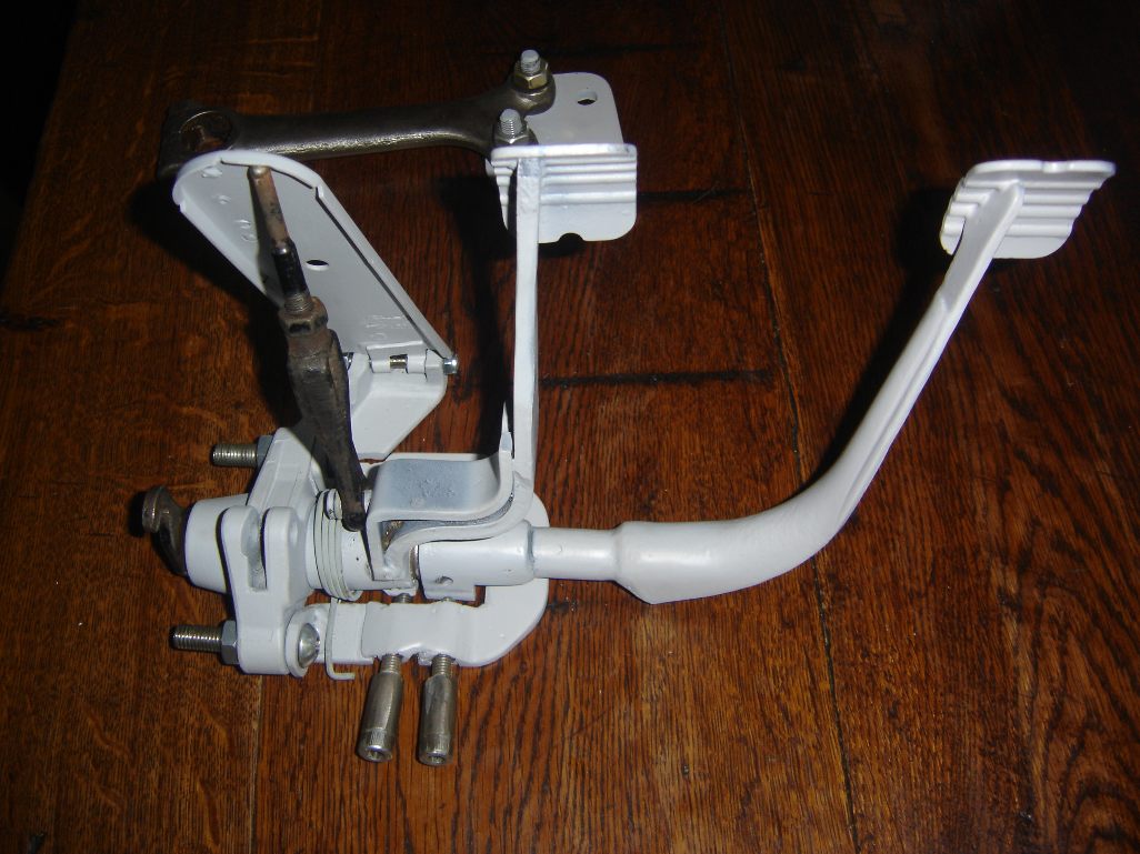

De pedalengroep en aanpassing van de pitmanarm.
Ik heb ervoor gekozen zo veel mogelijk kevertechniek te gebruiken en aan te passen.
De pedalengroep heb ik aangepast. Het koppelingspedaal staat 5 cm verder naar links anders kom je met je raceschoenen vast te zitten op de stuuras. Verder zijn de pedalen 4 cm. ingekort en heb ik een hoefijzer gemaakt met achterin twee inbusbouten waardoor de pedaalhoogte voor de rem en koppeling traploos instelbaar worden.
Het stuurhuis van een kever is asymetrisch dat wil zeggen dat als de stuurstang in het midden zit de pitmanarm niet in het midden zit. Aangezien we exact gelijke stuurstangen willen hebben zal het stuurhuis dus uit het midden van de vooras geplaatst moeten worden. Het plaatje op de pitmanarm zorgt voor de juiste uitlijning van de stuurstangen en doordat de pitmanarm wat verlengt wordt krijg je hiermee ook een wat directer stuurgedrag.
Herschaalde kopie van DSC03672.jpg [ 125.86 KiB | 20089 keer bekeken ]
Herschaalde kopie van DSC03674.jpg [ 83.47 KiB | 20089 keer bekeken ]
Herschaalde kopie van DSC03675.jpg [ 152.9 KiB | 20089 keer bekeken ]

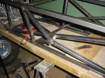

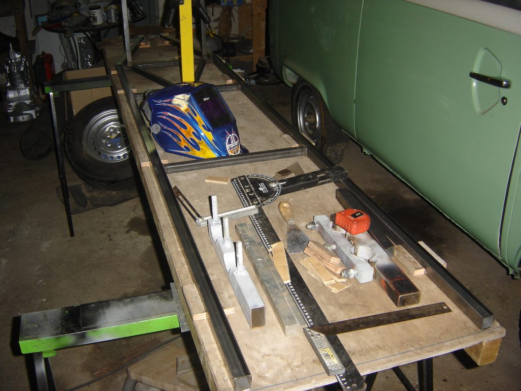

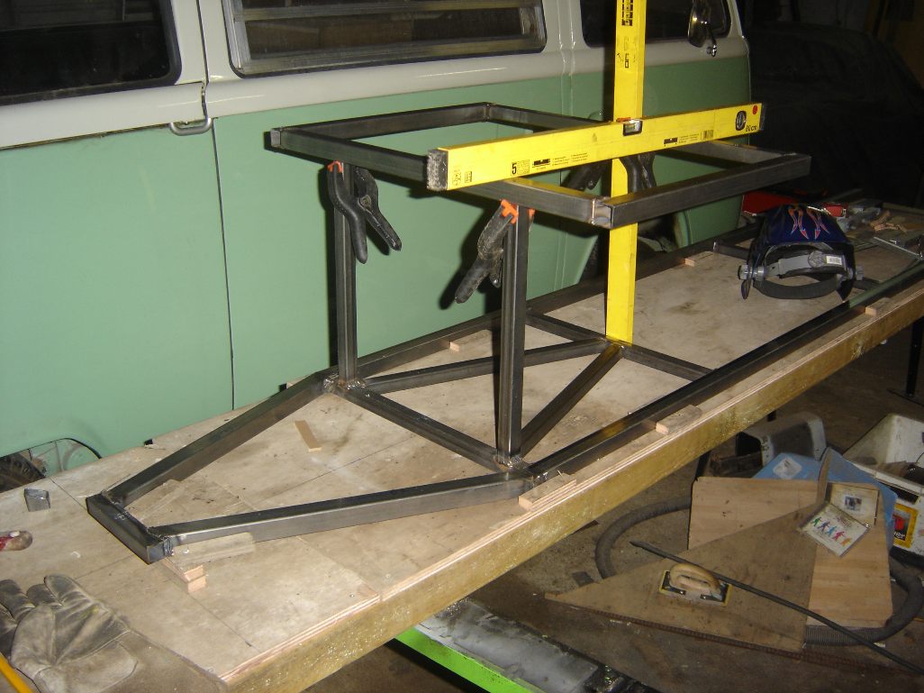

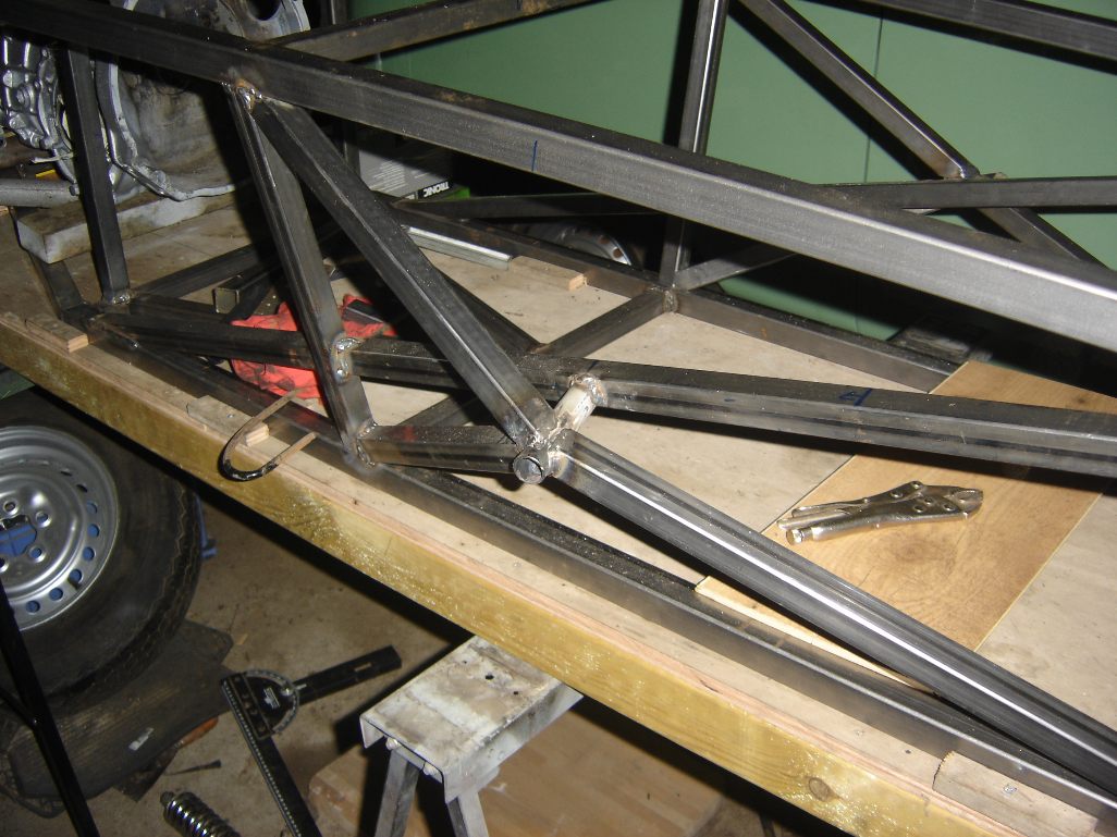

In de tussentijd heb ik wat stalen vierkante buis 2,5 & 3 cm en wat ronde buis 2 cm gehaald bij de plaatselijke ijzerboer en heb ik ook een tafel gebouwd waarop het monoposto chassis gebouwd wordt. DE houten tafel wordt exact waterpas gesteld en voorzien van een duidelijke middenlijn waardoor we een recht chassis kunnen maken. De onderste chassis buisen worden met klossen op de houten tafel verankert en bieden na het vasthechten een goede basis voor de verdere bouw. Het chassis gaat pas van de tafel af als alles is gemonteerd en gemaakt. Hierna wordt het chassis helemaal doorgelast en verder afgewerkt.
Herschaalde kopie van DSC03692.jpg [ 129.88 KiB | 20088 keer bekeken ]
Herschaalde kopie van DSC03683.jpg [ 117.98 KiB | 20088 keer bekeken ]
Herschaalde kopie van DSC03684.jpg [ 129.42 KiB | 20088 keer bekeken ]

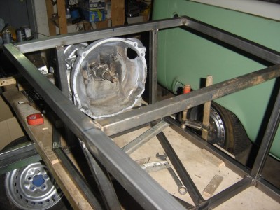

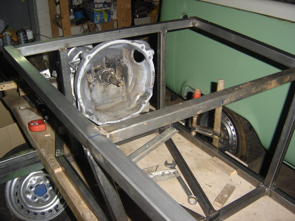

@ John: dit zijn wat inhaal foto's ...
Goed als de onderkant is gemaakt dan kan het chassis naar boven toe gemaakt worden. De drager voor de bak aan de achterkant staat iets naar boven om de bak goed te ondersteunen en de vooras staat 5 graden gekanteld om caster te compenseren. Als het basis chassis (de doos) gemaakt is dan moet je bepalen hoe hoog de bak in het chassis moet komen te hangen. Aan gezien we een pendelas bak plaatsen en op 0 camber ideaal rijden is kunnen we nu bepalen hoe hoog de bak in het chassis moet komen. Mijn berekening gaat uit van 10 cm rijhoogte. Nu is ook het moment gekomen om de kale motor aan de bak te hangen en te kijken of alles kan passen wat er later aan gebouwd moet worden. De uitlaten zijn maatgevend om de achterste chassissteunen vast te kunnen maken.
Herschaalde kopie van DSC03717.jpg [ 105.55 KiB | 20052 keer bekeken ]
Herschaalde kopie van DSC03689.jpg [ 131.89 KiB | 20052 keer bekeken ]
Herschaalde kopie van DSC03688.jpg [ 114.79 KiB | 20052 keer bekeken ]

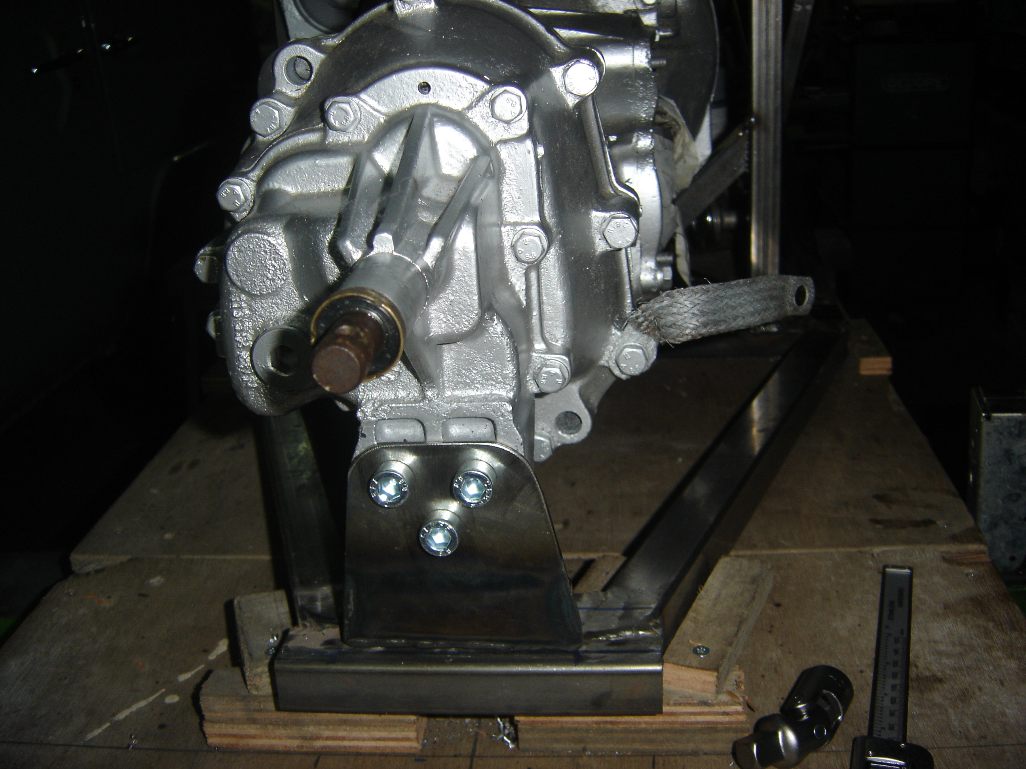

Aangezien ik 190 cm en een beetje ben en de gemiddelde mens in 1965 wat kleiner was heb ik besloten om het stuurhuis naar voren te plaatsen waardoor er aan beenruimte 8 cm is gewonnen. Een kwestie van een tweede as voor de vooras maken dus.
Ook zijn hier de bevestigingspunten aan de zijkant van het chassis te zien waar de armen aan vast komen te zitten die naar de pendelassen gaan. De voor Kever 356 en andere Porsches zo karakteristieke torsieas vering komt hiermee te vervallen. Vering geschiedt met coilovers. Schokbrekers met veren daar om heen. Voorals nog Heb ik tijdelijk een paar bilstein schokbrekers van een BMW motorfiets netjes gemaakt. Hiermee kan ik later bepalen wat er definitief nodig is.
