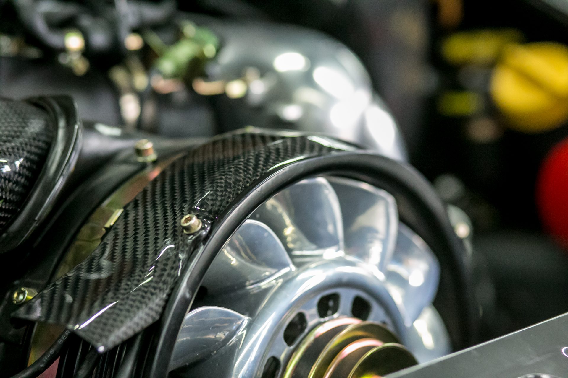

Persoonlijk projectje :res: van een paar jaar terug...
12 jan 2021 19:28
1991 964 carerra 2
Rijswijk
Bericht Re: aanpassen 964
Door de mooie plaatjes neig ik toch steeds meer naar blanke lak. Zeker de foto icm de carbon fanhouse cover spreekt me erg aan.
