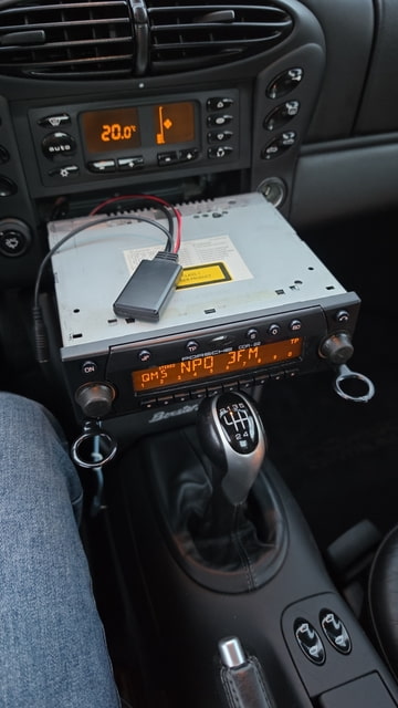

Verder kreeg ik de Bluetooth dongle binnen voor de Becker CDR-22.
Dit is dus een apparaatje waarbij je je telefoon kan koppelen aan de radio, tevens zat er een microfoontje en microfoonaansluiting bij, waardoor het gelijk een carkit is.
Simpeler kan het niet eigenlijk.
De microfoon heb ik in de middenconsole gedrukt tussen de radio en het CD-opbergvak.
Inmiddels is er ook een brodit-telefoonhouder besteld waar dan nog een houder met laadcapaciteit op geschroefd moet worden.
Die ga ik aansluiten waarbij ik de stroom pak bij de sigarettenaansteker. Dan blijft de middenconsole origineel verder.
Die Brodit houder ga ik op de duur vervangen voor een originele telefoonbevestigingsstuk die ooit door Porsche werd geleverd, daar ben ik nog naar op zoek.
De bluetooth dongle gaat in de cd-wisselaar stekker achterin de headunit, en ik moest nog wel even de aux activeren, die stond op off.
Ik had van het installeren en instellen wat filmpjes gemaakt: Klik hier
