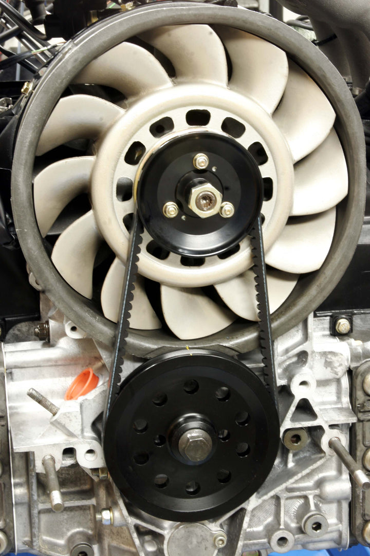

Beste mensen, dank voor al jullie info en hulp maar ik heb nog een vraag. Heb nl besloten om voor de rs upgrade te gaan dus voor een ander lager waardoor ik maar 1 snaar nodig heb. Enige nadeel schijnt een wat minder voltage te zijn als je in de file staat maar dat sta ik nagenoeg nooit.
Maar door het ontbreken van de 2e snaar zal de sensor een foutmelding geven. Een “jumper” zal daarbij helpen.
Mijn vraag is hoe en waar plaats ik deze jumper om de melding te voorkomen en om welke (soort) jumper gaat het?
Wederom dank!!
Gr pp964c2

Er zit toch een stekker aan die switch? Dan kan je een eenvoudig draadje gebruiken (kortsluiten).
Maar lukt het je niet om iets te fabriceren, zodat de switch functioneel blijft :?:

28 jul 2026 13:49
Welke ombouw set ga je gebruiken
Want als je de juiste set hebt kan je volgens mij de sensor blijven gebruiken
Re: Monteren v-snaar 964
28 jul 2026 17:00
De rs ombouw. Dus naar 1 snaar. Daardoor loopt de overblijvende snaar niet meer langs de sensor.
Die zit nl op de 2e ring. Als ik de snaar daarop zou zetten dan loopt hij schuin
28 jul 2026 19:18
Hier zie je de sensor toch gewoon zitten :?:
28 jul 2026 20:26
Dat is waar. Mss komt de snaar met de ombouw wat meer naar voren. Ik ga het snel laten weten.
28 jul 2026 21:38
Vandaar dat ik vraag welk merk je gaat gebruiken
