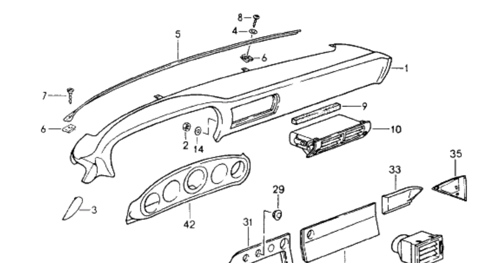

Het lastigste is het schroefje los te krijgen achter je dashboard, ik meen me te herinneren dat je via de klokken er bij kunt.
03 apr 2020 8:56
Bericht Re: Demonteren dashboard 964
Kapjes aan de zijkanten er af
Ventilator roostertje onder het raam er vanaf
En dan wat Gizmo zegt: de verborgen moer achter het dashboard - tussen het klokje en de middelste ventilatie openingen.
Klokje er uit en je zou er bij moeten kunnen.
Tweede optie is om het middelste ventilatie rooster er uit te trekken, maar die moet je er dan later weer in plakken.
Dash 964-993.png [ 451.42 KiB | 3268 keer bekeken ]
Succes :!:

Vergeet niet de schroeven onder je raamrubber, anders trek je je dashboard kapot
