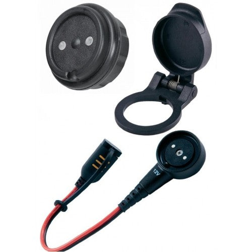

Ik was benieuwd of iemand zich al gewaagd heeft aan het monteren van een magnetische Magcode plug voor de eenvoudig (magnetisch) aansluiten van de druppellader.
Met het boren van een 28mm gat, Magcode poortje, veerklep, draad naar de accu en een CTEK magcode verloopstekkertje lijkt me dat ideaal voor het snel kunnen aansluiten van de druppellader, met als bijkomend voordeel dat als je ooit vergeet het los te halen, dit vanzelf gebeurt als je wegrijdt.
Schijnbaar hebben nieuwe Ferrari's dit standaard en zijn ook Rolls Royce en Aston Martin er bekend mee.
Vandaar mijn vraag: Wie heeft hier al ervaring mee? En waar heb je de Magcode poort gemonteerd? Het gaat me nu even niet om andere manieren om aan te sluiten.

Heb deze ook op de Ferrari zittten inderdaad. Werkt echt prima. weet alleen niet of ik in een auto zou gaan boren om dit te realiseren als het er niet al in zit...

Vind het wel een nette oplossing. Dat wordt dan toch vaak bij de kentekenverlichting aan de achterzijde gemonteerd?
Dat boren houdt me ook een beetje tegen inderdaad. 28mm is niet super groot (even groot als de oude vertrouwde gulden), maar toch. Misschien eerst eens kijken waar de beste plek zou zijn. Bij voorkeur een vervangbaar plastic paneel o.i.d.

Heb je al gekeken hoeveel ruimte je vindt in de "vakjes" in de parafan:
Er zit links en rechts zo'n vakje. in ieder geval voor het rechter vakje (links niet geprobeerd vanwege mijn garageopstelling) lus je zo alles door naar de accu, moet je alleen even wat plastics tijdelijk weghalen. Hoef je niks te boren. Ik heb er de aansluiting van mijn druppellader inzitten, zodat ik niet hoef te emmeren met doorvoer via de frunk (wel of niet helemaal dicht?), aansluiten via de sigarettenaansteker met geopend raam, etc., etc. Ik vind het een extreem makkelijke plek voor een aansluiting.
Je zou even moeten opmeten of je ook genoeg ruimte hebt voor een 28 mm aansluiting.

Ik heb nog geen geschikte plek gezocht. Het liefste zoek ik een plek waar je die connector er meteen tegenaan kan houden zonder iets te verwijderen, zoals bij Ferrari of een paar van die voorbeelden uit de openingspost.
Maar de plek die je noemt is inderdaad ook een alternatief. Ben alleen bang dat ik dat kapje vroeg of laat kwijt raak, of dat deze na verloop van tijd niet meer lekker sluit.

Ja, dat snap ik. Dat zou ik ook nog liever hebben zo'n plek. Ik heb hem destijds (met als uitgangspunt: niet boren, geen slecht sluitende panelen door draden, etc.) niet gevonden, maar ook niet lang naar gezocht, dus ik ben benieuwd of je nog een mooie plek bedenkt.
EDIT: nu ik daar toch nog eens over denk: zou in de voorbumper geen optie zijn? Ofwel in een van de openingen aan de zijkant (zonder boren), ofwel en dan misschien toch boren, in die verder vrij functieloze zwarte "opvulbak" in de opening onder de kentekenplaat?

Dat zou misschien wel een optie zijn. Misschien zelfs (grotendeels) achter de kentekenplaat.
