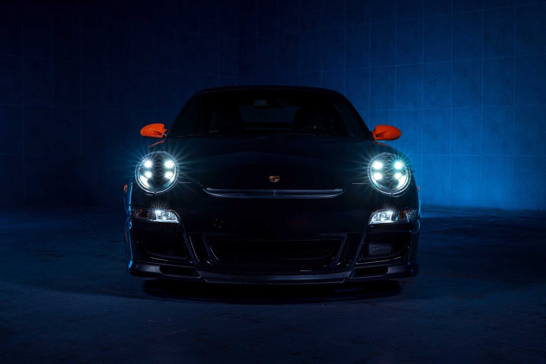

Voor de koplampen heb ik Morimoto Full-Led lampen besteld.
Daar komen dus binnenkort complete nieuwe lichtunits in.

Bericht Re: LED verlichting
WoW
Heel gaaf!
Inderdaad, heel gave upgrade van de 997 koplampen! :thumleft:
Ik vind het er niet uitzien, houd meer van periode correct.

Ik heb bij Hilox.eu al meerdere XTR Black lampen gekocht en vind die heel goed.
Het lichtbeeld blijft gelijk en dus verblind je tegenliggers niet.
Ik vond het mooie aan de Morimoto lampen dat ik dan ook dagrij lampen heb.
Snap niet goed waarom er geen automatische dimlichten in de 997 zitten.
Eens.
Een goede Xenon geeft net zo veel licht. En veel mooier.
Voor mij was de reden dat ik graag dagrij lampen wilde, niet uit esthetische gronden.
De LED lampen geven zeker wel meer licht dan de Xenons, maar die waren inderdaad ook prima.
