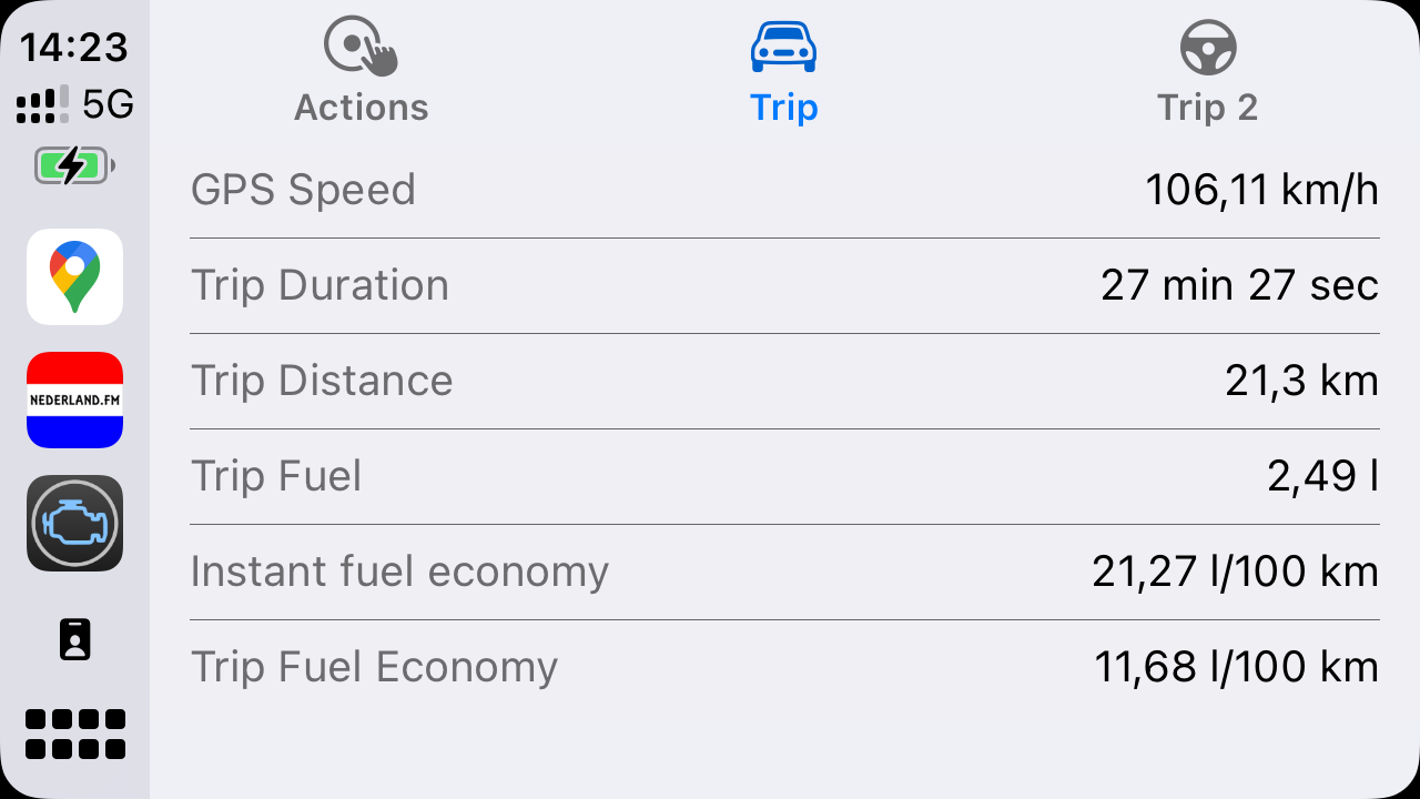

Bij nieuwe radio had ik dus niet de tripcomputer. Dat vond ik wel een minpuntje. Maar heb nu de juiste app gevonden die gegevens van de OBD dongle kan aflezen en Carplay ondersteuning heeft (OBD Fusion)
Heb nog niet getest of het werkt maar ziet er hoopvol uit.

Heb de vGate iCar Pro OBD dongle:
https://www.amazon.nl/Bluetooth-4-0-BLE ... B071D8SYXN

Vandaag eerste rit van dit jaar gemaakt. En gelijk OBD Fusion via de nieuwe radio getest. Valt mij helemaal niets tegen. Krijg genoeg informatie te zien. Enige jammere is dat ik nu geen informatie te zien krijg nadat de bluetooth verbinding is verbroken na het uitzetten van de auto.
Had de instellingen op zwart staan maar dan kun je geen ruk lezen wat er staat. Maar snel op de lichte achtergrond gezet. Minder mooi maar meer functioneel.
Radio valt mij in zijn geheel niet tegen. Als ik dan toch een minpunt moet noemen: scherm glimt wel heel erg. Eens kijken of ik een matte screenprotector erop kan plakken. Had nu met kapje naar beneden een hinderlijke schittering van de zon in de bijrijdersstoel.

Ik heb mijn eerste drie ritjes met OBD Fusion er op zitten. Ik heb hem gekoppeld aan de Vgate Vlinker MC+. Werkt allebei top; bij activeren car play vraagt de app of je verbinding wilt maken en dat werkt meteen.
Ten aanzien van jouw minpuntje: heb je ook al geexperimenteerd met de logs? Je kunt best wat velden loggen en als je dat doet kun je die informatie in de app op je telefoon nadien ook nog bekijken.
Mijn minpuntjes van OBD Fusion zijn: ik ben er nog niet in geslaagd de vertraging in de gegevens tot 0 terug te brengen. In mijn toerental zit bijvoorbeeld een vertraging van ergens tussen de 0 en 1 seconde. Ik neem aan dat dit voor alle date geldt. Een ander minpuntje - maar dat ligt aan mijzelf om dat ik dat van tevoren niet goed doordacht had - is dat je wel je actuele koelvloeistoftemperatuur kunt zien, maar niet je actuele olietemperatuur.
Maar al met al, voor de zeer geringe investering wel een mooie toevoeging voor als je een niet OEM headunit hebt. Dank voor de tips! :thumleft:
