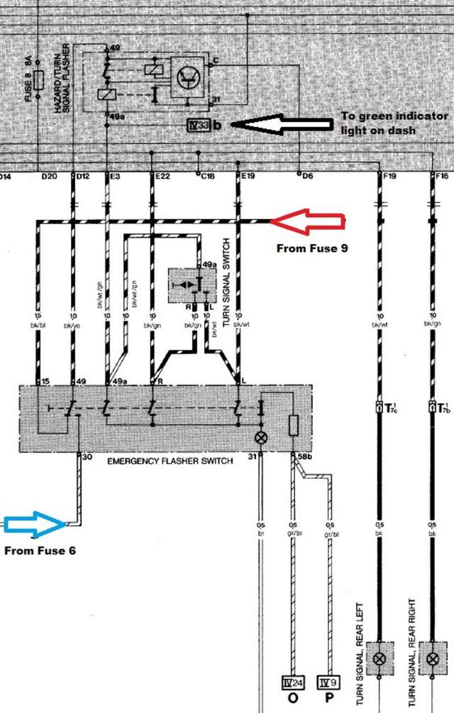

Bericht Re: 944 wel richtingaanwijzer maar geen hazard knipper
Richvl schreef:
allicht helpt dit?
Nee want van alle bladzijdes zijn stukken afgeknipt. Zo staan ook de beruchte flasher switch en hazard flasher er maar deels op :|
Toevoeging: op Pelicanparts vond ik ook dit plaatje dat overeenkomt met de halve plaatjes:
84558
De knippermodule is elektronisch en staat bovenin, de richtingaanwijzerschakelaar staat in het midden en daaronder de grote grijze is de alarmlichtenschakelaar die de vier lampen overneemt als je hem indrukt. De voeding klapt dan ook om van zekering 9 naar zekering 6.
Je richting doet het wel maar de alarmlichten niet. Dan moet je eens controleren of je bij nr 30 van de emergency flasher switch 12 volt hebt.
