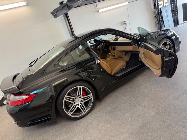

Even dit draadje afstoffen. Heeft iemand een foto van het eindresultaat? De foto in dit draadje is volgens mij van een kloon en niet van de PCCM +
Het gaat mij vooral om de kleur. Ik had gehoopt op zwart, maar krijg het gevoel dat de unit donkergrijs/zilver is. Op het internet zie ik mixed images wat dat betreft.
Mijn 997 heeft namelijk een two-tone interieur (beige/zwart) en de oude unit is beige. Vervangen door een PCCM + in zwart zou nog wel 'passen' in het interieur, maar zilver absoluut niet.
voor de beeldvorming:
83926

PCCM+ is vulcaangrijs, de standaard kleur van de 997.1 PCM. Het is wel te demonteren om hem te spuiten.

maar dan ben je de garantie kwijt denk ik..

Dank,
Dan hou ik het liever origineel met een Mr12Volt achter de schermen voor bellen en streamen.

Op rennlist zijn er genoeg mensen die hun PCCM Plus front hebben laten spuiten of in leer laten bekleden. Lijkt niet heel spannend.

Technisch is het absoluut niet spannend, want de demontage van het frontje is super makkelijk .
Maar het wordt wel spannend op het moment dat je vervolgens garantie wilt claimen. Dan is natuurlijk het eerste antwoord van P dat de PCCM+ niet meer origineel is en dat daarmee de garantie vervallen is. Geldt voor het spuiten / bekleden van het frontje, maar ook voor het doorlussen van de USB naar de achterkant.
Voor wat betreft het frontje zou je dus eigenlijk een tweede frontje moeten zien te scoren, zodat je het origineel terugzet als er iets aan de hand is. Of geen nieuwe PCCM+ kopen, maar een tweedehands en je dan niet meer druk maken om garantie.
