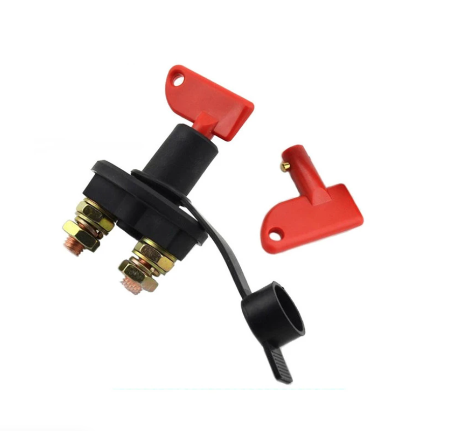

Als je de kill-switch alleen gebruikt voor stalling en niet bij racen (waar deze eigenlijk voor bedoeld is) kan je de eenvoudige versie kopen ...
Screenshot 2020-11-20 at 16.36.46.png [ 270.27 KiB | 3533 keer bekeken ]
Deze kost je € 20,- of zoiets.
Je plaatst deze dan aan de MIN kant van de accu.

De tweede die ik gepost heb is nog eenvoudiger en nog goedkoper :D :wink:
20 nov 2020 19:13
Bericht Re: Installatie kill switch in een 964
Die tweede heeft geen aan of uit stand .... die draai je volgens mij tot die geen verbinding meer heeft - of verbinding heeft ....
Vraagt om problemen, als je het mij vraagt.
Ook zit je met de ruimte .... voor montage & bediening.
Die 2e heb ik en werkt prima.Je kan hem alleen bij een 964 niet zo makkelijk monteren.Ik heb een langere massa kabel gemonteerd om ruimte te creëren.
Krapjes idd. Ik heb 'm zelf wel gemonteerd zonder andere aanpassingen, maar is wel beetje een puzzel.
