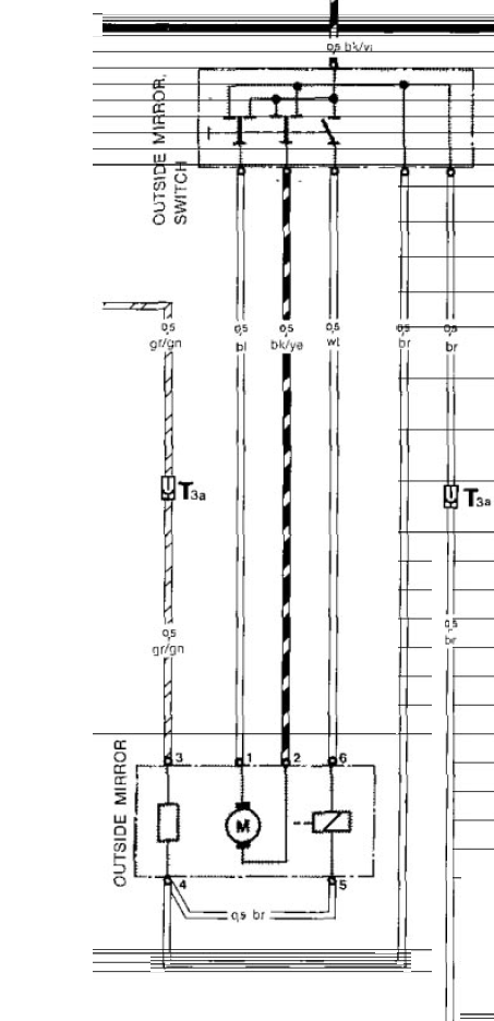

Ten behoeve van restauratie heb ik de draadbomen van de spiegels losgehaald, ook de stekker van de toggle switch op de linker deurlijst. Daarbij zijn de draden in de war geraakt en ik weet niet meer welke draadkleur aan welke positie van de toggle switch moet. Heeft iemand daar informatie over?

Stom van me, niet goed gelezen. Deze dan?

Het eerste schema laat wel de juiste draadkleuren zien, maar niet de aansluitposities op de switch. Het tweede schema heeft andere draadkleuren. Er worden wel nummerposities getoond, maar op de schakelaar en het aansluitblokje staan geen nummertjes. Verder zoeken dus! Maar bedankt zover!

Via Pelican parts:

De foto van Dial 888 laat zien dat er totaal verschillende versies zijn. Mijn toggle ziet er heel anders uit en de draadkleuren zijn ook anders. De foto van Jeroen laat de versie zien die ik heb. Ook de draadkleuren kloppen. Met dit plaatje kan ik de stekkertjes in de juiste posities in het blokje steken. Bedankt voor de moeite en de informatie allemaal!
