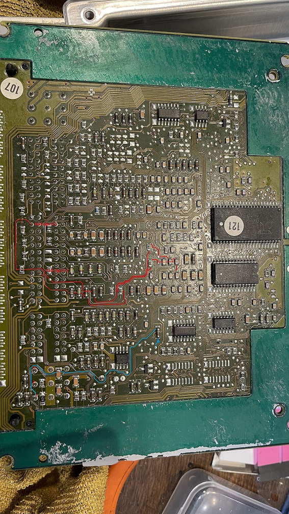

Ik heb de DME open gemaakt en ik zie ook geen bijzonderheden (schroeiplekken, of andere vervuiling waardoor je sluiting zou krijgen). Ik wordt er dus een beetje moedeloos van. Iemand nog suggesties?

Wat is er links boven aan op de rechter foto aan de hand?
11 jul 2022 7:41
911 3.2 Carrera
Bericht Re: ECU defect Porsche 996.2? P0343 hardnekkig...
Loop met een soldeerbout de soldeereilanden van de connectoren na; linker foto met links de rondjes…smd componenten gaat moeilijk cq niet.
Mijn ECU had een slechte overgang naar de connector tbv de bobine aansturing. Opnieuw gesoldeerd en hiermee het probleem opgelost.
Is OEM oplossing om te voorkomen dat die capacitor (want dat is het volgens mij) los trilt. :lol:
De andere DME die ik heb heeft precies zo'n zelfde klodder.
