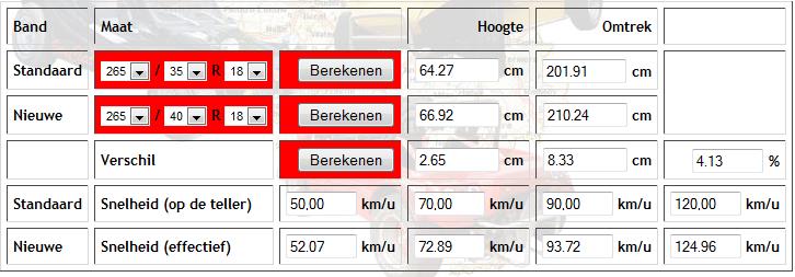

De banden voor zijn nu 225/40/18 en achter 285/30/18.
Ik heb via een bandencalculator een alternatief genomen en bekeken wat de verschillen zijn.
Hiermee zou de voorkant 2,85 cm hoger komen maar "optisch" 2,85 cm verlaagd lijken en achter 2,25 cm hoger komen maar "optisch" 2,25 cm verlaagd lijken.
Sla ik nu volledig de plank mis en gewoon gaan verlagen of .............

Als de diameter 3 centimeter toeneemt, oogt dat als een verlaging van 1,5.
Alternatief is een 35-serie band en een verlaging van 2 cm.
Optisch -3,5 centimeter, bodemvrijheid -1,5...
