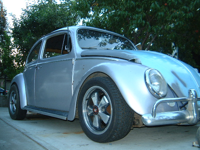

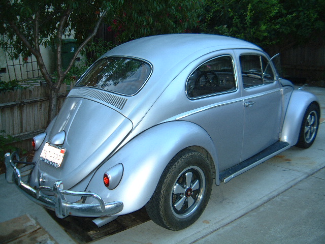

Ja, zo bedoel je......
Er zit een nieuw type AT bak in, dus met geleidebus voor het druklager.
Deze bakken kunnen wel wat meer hebben gelukkig...
Dat ik niet dezelfde look krijg door de 8J's achter op de kever van de foto dat snap ik :lol:
Ik heb ook een imperial, zoeklamp en dat soort oldskool sh*t op mijn auto......maar het gaat me even om de look !
Dit lijkt er iets meer op:
Maargoed, we dwalen af !!
