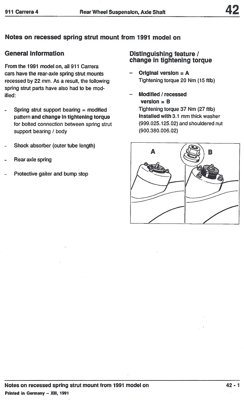

Wie o wie kan me vertellen waarom er pas vanaf 11/1990 KONI geel aan de achterzijde gemonteerd zou kunnen worden bij een 964 terwijl er aan de auto zelf geen verschil zit?

Andere ophangpunten. FF zoeken bij de PSS10 sectie, daar staan volgens mij exact de verschillen, anders heeft Carnewal goede afbeeldingen.

Dank...dus toch andere ophangpunten? Bijzonder dat 3 specialisten die ik gebeld heb claimen dat er geen verschil in de ophangpunten aan de body zitten. Dat wordt dus zoeken naar een speld in een hooiberg voor de pré 91 modellen.

Altijd behulpzaam de mensen bij KONI. Even navraag gedaan en er zit een groot verschil in totale werklengte waardoor een KONI geel voor na 11/1990 niet geschikt is voor een model voor 11/1990. De latere versies hebben een 40 mm hoger maximum en minimum. Jammer want ik had graag het nieuwe setje dempers voor deze habbekrats willen hebben...

Dan heb jij waarschijnlijk de versie (1104) die voor een pré 11/1990 is bedoeld want daar schijnt draad op het uiteinde te zitten terwijl de versie bedoeld voor na 11/1990 (1122) geen draad op het uiteinde schijnt te hebben. Plus een 40 mm langer max en min.

Niet alleen de hoogte van de schokdemperbevestiging werd veranderd in modeljaar 1991, ook de hartafstand van de drie bevestigingsbouten komen niet overeen.

Ok...maar die 3 bevestigingsbouten heb je toch niet nodig achter? Je hebt achter toch alleen de gladde buis van de schokbreker met de stang die doorsteekt en het oog aan de onderkant?
Anyway...mijn chassisnummer met laag in de 2000 als laatste getallen geven mij het idee dat het een vroeg 90-er is dus kansloos met de 1122 set.

De dempers van Koni zijn alleen voor de 2e generatie 964. Maar er is een mogelijkheid om de Koni dempers in te bouwen.
Ik heb laatst een H&R set onder een 1990 964 gebouwd. In die set zitten ook Koni-dempers.
Ik heb toen bij mijn velgen en spacer leverancier speciale adapters laten maken. Dan bouw je als het ware het systeem om naar 1991+
Dus dan heb je nog wel de juiste veren, topmounts, bumpstops en stofhoezen nodig van de 2e generatie 964.
Groet, Patrick
