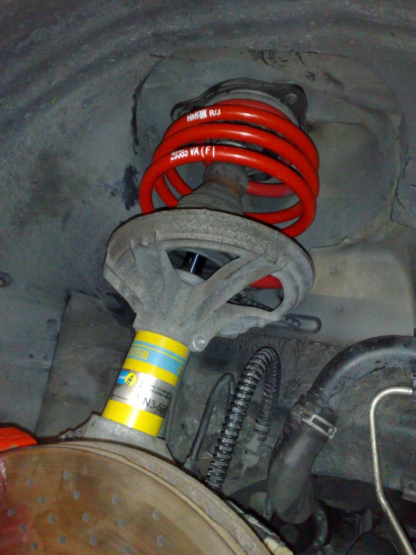

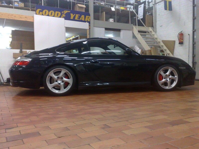

LAATSTE NIEUWS 27 november 2010:
Afgelopen week nieuwe veren van H & R eronder laten plaatsen bij EuropeanTuning.com .
Professioneel & vakkundig! Echte aanrader! :thumleft:
De 911 gaat als een speer! Super combi: Bilstein B6 Sport dempers + H & R verlagingsveer.
2 cm verlaagd.

Bericht Re: 996 4s 2003 trekt naar rechts
Eerst nieuwe dempers en nu (pas) nieuwe veren :scratch: Is dat niet 'n beetje "dubbel" werk :?:
27 nov 2010 10:45
jep... dubbel werk... maarre ik ging destijds uit van de expertise van een ander bedrijf, vandaar.
Hij is mooi 8)
