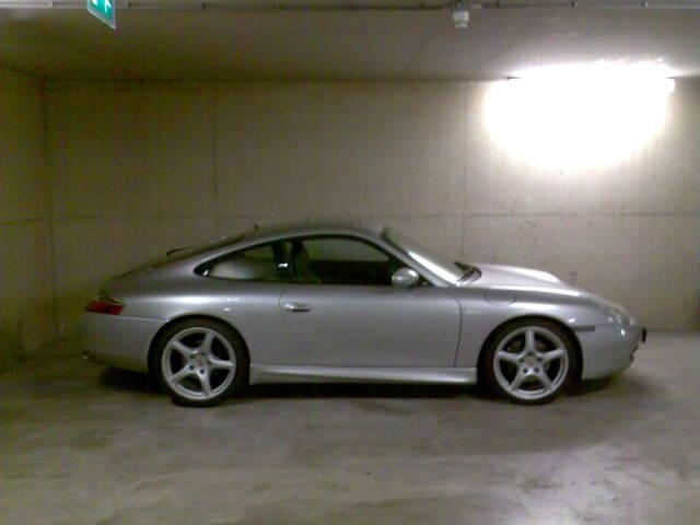

Moet ik nog maken, volgen zsm! Ik had trouwens niet eens spacers oid nodig.
16 apr 2009 16:47
Utrecht
Bericht Re: 997 wielen op 996
bij deze...niet slecht toch?

Turbo S - 542pk
Friesland
Hele nette velg voor onder een 996. :thumleft:
Dat staat helemaal niet verkeerd.
Staat hem zeker zeer goed.... geeft de wagen weer een frisse blik!
