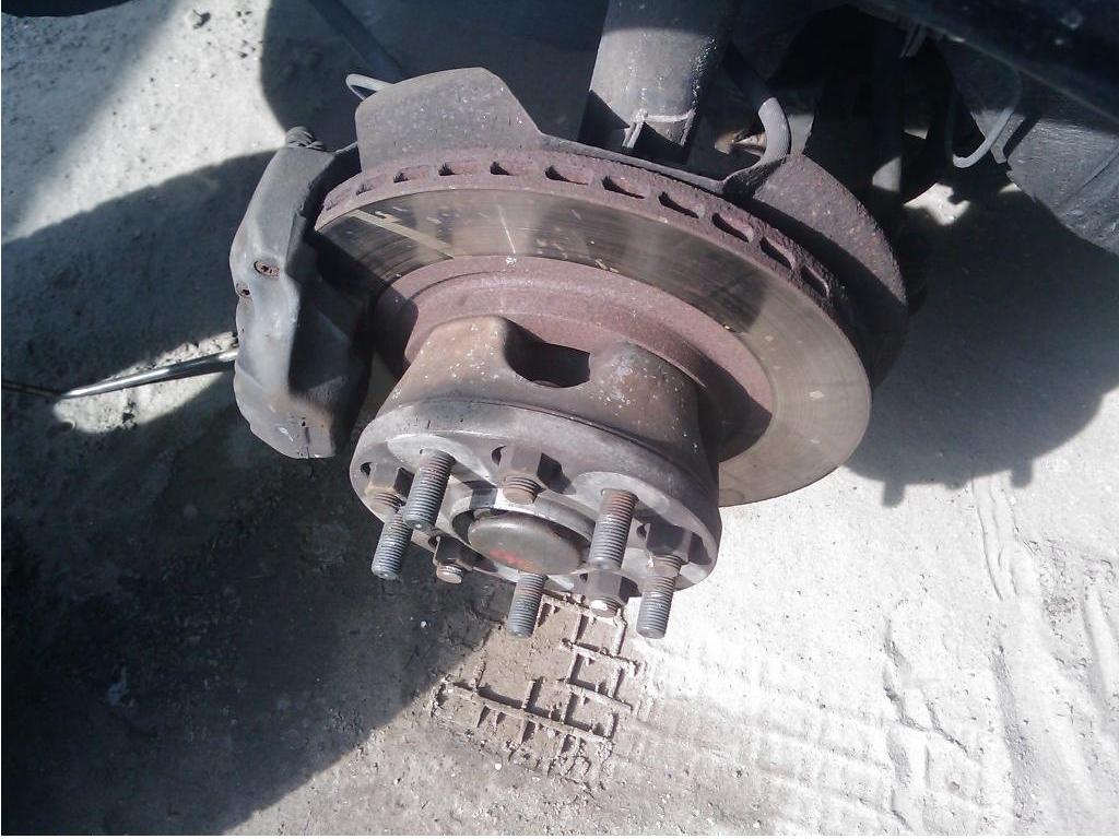

Afgelopen weekend heb ik geprobeerd originele ATS velgen op mijn 911 uit 74 te monteren. Dit lukte niet, omdat er volgens mij spoorverbreders opzitten. Ik heb een foto bijgevoegd, klopt dit. Kan ik deze verwijderen. Of zijn de ATS velgen uit 75 niet passend op een 74, kan het me eigenlijk niet voorstellen. De velgen lopen nu aan op de uitstekende tapeinden met de moeren erop.
Alvast bedankt.

Die moren horen daar ook niet te ziten ( bij een standaard constructie) dus JA, ik denk dat dat spoorverbreders zijn, sterker nog, dat is me nogal een aantal millimeters, of moet ik zeggen centimeters breder dan standaard, lijkt me zo :idea:

Nee joh, dat zijn geen centimeters.
De buitenste schijf, waar de draadeinden uitsteken, is de spacer.
Lijkt mij ongeveer 15 mm dik.
Dus moeren losdraaien, spacer eraf, en ATS'en erop.

:oops: Je hebt gelijk, ik zie nu ook de naad, en inderdaad het is millimeters geen centimetes :D :D
Wel apart die bouten te zien, daar waar het oppervlak geheel vlak dient te zijn, daar past dan ook bij lange na niet zomaar een velg op :idea:
En voila, probleem opgelost, althans :roll:

Het is idd een dikke spacers van ongeveer 10mm. Ga de spacers eraf schroeven
zodra de velgen zijn gepimpd.

spacer en ats gaan idd niet samen
