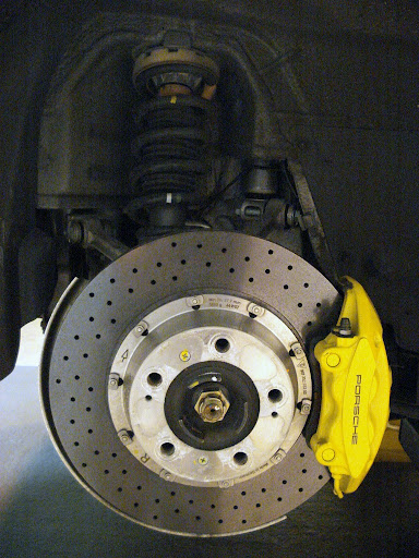

Edward997 schreef:
Mijn 997 S is van begin 2006 en heeft PCCB remmen. Nu las ik ergens dat er rond 2005 een 2e versie van PCCB is gekomen omdat er teveel problemen waren met het eerste systeem. Weet iemand of dit klopt en hoe kan ik zien of ik versie 1 of 2 heb?
Groeten Edward
In 2005 kwam gen. 2. Je kan het zien aan het gewijzigde "gaatjespatroon". Bij de gen. 2 zit er meer variatie in het patroon van de gaatjes (ik kan het even niet beter uitleggen).
Gen 1 was niet bestand tegen circuitgebruik. Beetje vreemd natuurlijk, maar toch.

AfbeeldingGEN1 AfbeeldingGEN2

Ok bedankt mannen die foto's leveren voor mij het bewijs , duidelijk versie 2 bij mij achter de velgen.
