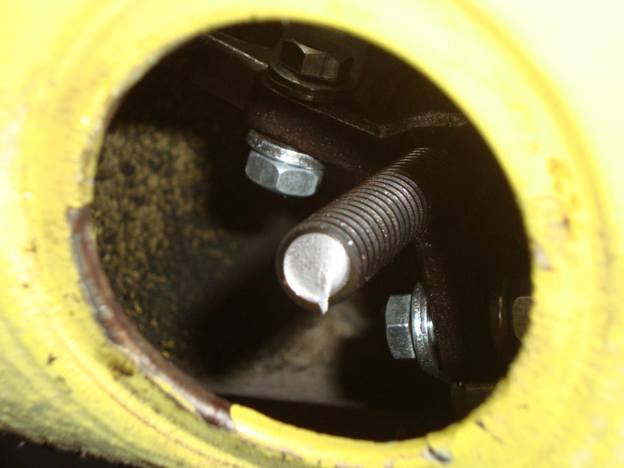

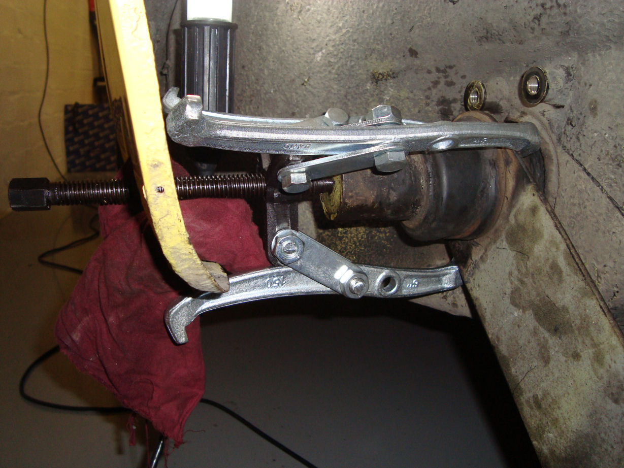

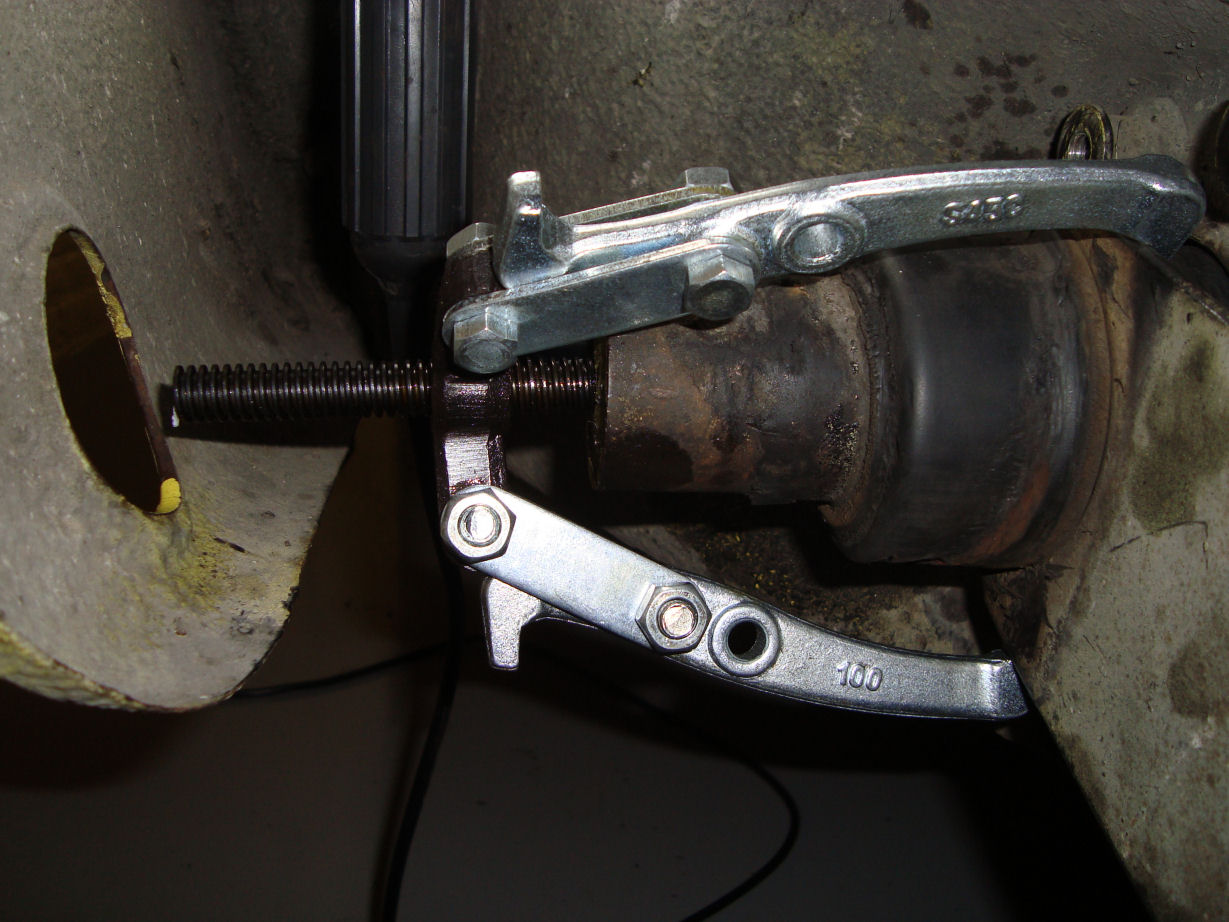

De poelietrekker methode is mislukt! Zie de foto..... Ben nu bezig met een grotere poelietrekker, maar ben bang dat het zelfde gaat gebeuren!!! Of dat de plaat krom getrokken wordt.
Cabrio Wim kan je misschien wat specifieker zijn over hoe jij het gedaan hebt... :scratch:

:ba: :ba: :ba:
Hij is er uit!!! De grote poelietrekker heeft het gedaan! De plaat is iets krom getrokken bij de poten van de trekker, maar dat lijkt mij niet zo'n probleem. Kost je een paar dagen... maar kan nu eindelijk verder.
Bedankt alle adviezen en tips!
