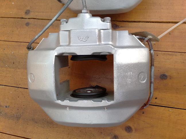

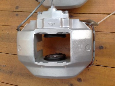

In het kader van de wederopbouw van de targa:
Ik ben bezig geweest met de remklauwen voor. Daar komen uiteraard nog nieuwe seals, nippels, etc in maar vroeg me af wat voor ervaringen mensen hebben met de verschillende coatings. Zoals ik het zie zijn er 4 opties:
1. Zo laten (en dan vaak moeten poetsen)
2. Annodiseren
3. Poedercoaten
4. Hittebestendige (blanke) lak
Hebben mensen ervaringen hiermee?
Kan je ze laten annodiseren zonder de helften te splitsen? (want splitsen doe ik liever niet)
En wat poedercoaten betreft: Kunnen de seals tussen de helften de temperatuur van het coaten wel aan?
Heb voor uw info een plaatje erbij gedaan van de klauw. Hij is inmiddels geglaspareld.

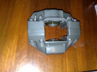

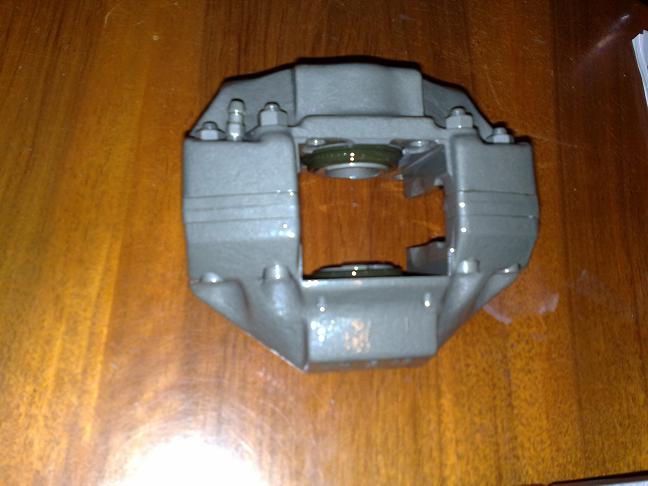

Hierbij de beloofde progressie:
Het lijkt haast 'nat' maar het is echt hard.
[De seals bij de zuigers zijn de oude als bescherming]

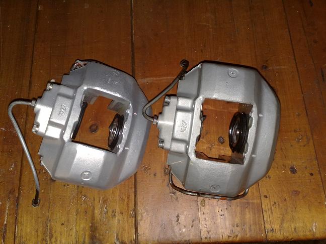

Bericht Re: coating alu. remklauwen (wel/niet/wat)
Hier een plaatje van de voorklauwen. Rechts gecoat en links nog kaal.
Het poedercoaten bevalt goed dus? Ik moet nl nog een paar S alu tangen opknappen...
Heb je voor een donkere kleur grijs gekozen, ipv zilver. Of lijkt dat gewoon op de foto ?
"Racing is life, anything that happens before or after is just waiting"
01 sep 2009 23:02
'75 911 S targa
Heb ze nog niet in gebruik maar tot nu toe vindt ik het helemaal top.
Ik heb transparante poedercoating gebruikt. De ene set klauwen is staal en daarom donkerder dan de andere set. (de stalen zijn ook gestraald met aluminiumoxide en de aluminium met glasparels, dat scheelt ook)

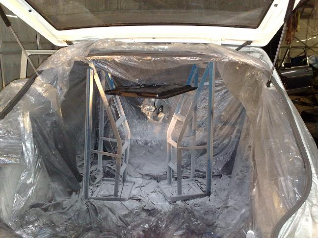

De kofferbak van een oude 205 heb ik in gebruik genomen als 'poedercoat cabine' en gebruik een oude electrische oven om ze af te bakken. Het poedercoat pistool komt uit de US en gaat gewoon op de compressor. Werkt geweldig. Heb ook allerlei andere onderdelen al gedaan. Heb nu blank en zwart gebruikt maar ga misschien nog wat meer kleuren proberen.
De oude nippels, rubbers en leidingen heb ik erin laten zitten tijdens het coaten om te voorkomen dat er coating in schroefdraden e.d. komt.
Ik vind je poedercaot-cabine gewoonweg fenomenaal! Echt waar! :cheers:
Hoe je met beperkte middelen een goed resultaat kunt behalen is hiermee bewezen...HULDE.
